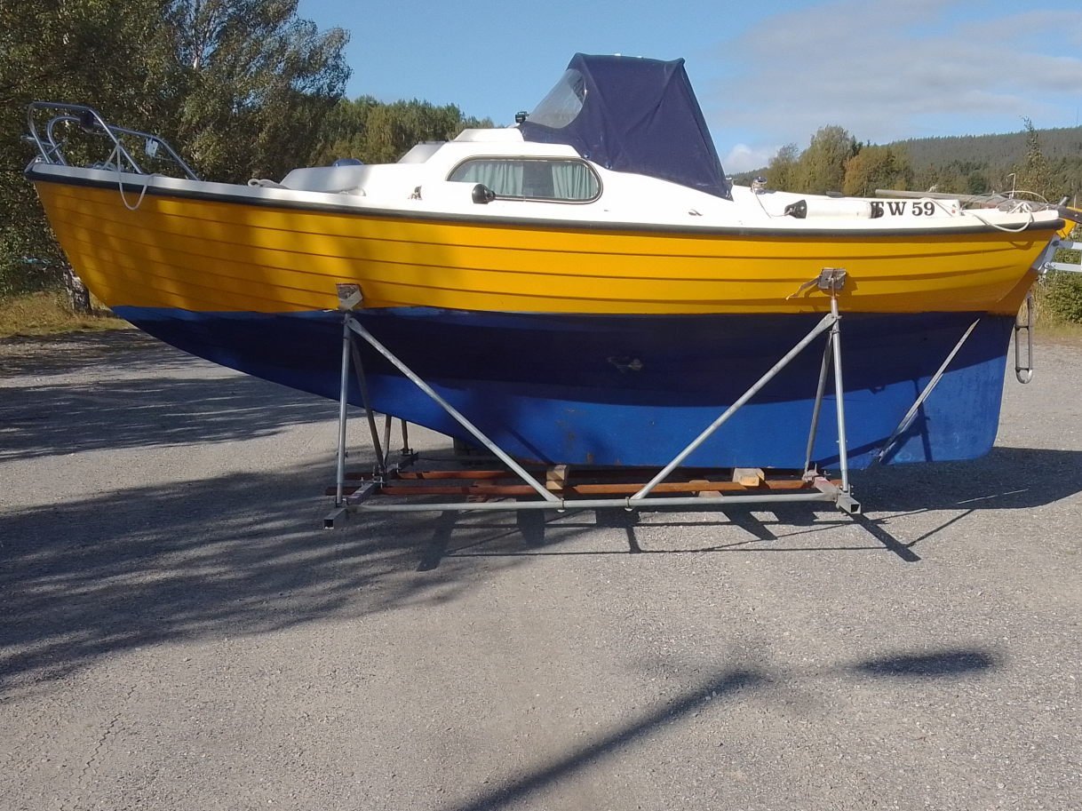

En kompis av meg som har en seilbåt i hagen skulle gjerne hatt en egnet båthenger. Budsjettet er: Så lavt som mulig. Bilde vedlagt av tilsvarende båt (informasjon om båten: J17, svensk båt).
Edit: Grunnen til at jeg spør er at ingen av oss vet hva man bør se etter på hengeren, for å få kjølen på plass. Så lurer på om noen har erfaring med lignende båt og henger.

Hvis man tenker og sjøsette på rampe får du/dere problemer siden det er fåtall ramper som stikker så dyp ned i vannet, man får kjøpt hengere designet for seilbåter med de er dyre, selv har jeg brukt en vanlig svelahenger til og flytte kjølbåter siden de er relativ dype i midten.
Er hengeren kun til opplag ville jeg ha laget en selv og brukt en kondemnert campingvogn-ramme som base.
