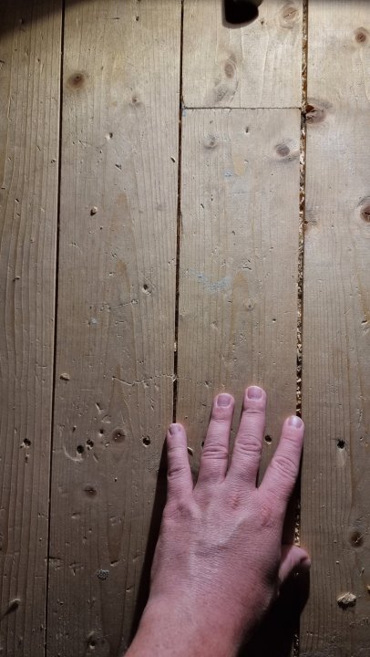

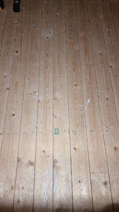

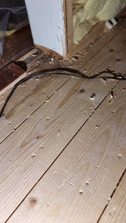

Har tatt opp alle gamle gulv på kjøkkenet, og kommet ned til plankene som ligger i skjøter ned mot bjelkelaget.
I bjelkelaget er det 10-15 cm med isolasjon, før asfaltplater og rett ned i åpen friluft i carport.
Ønsket er å legge varmefolie og deretter laminat.
Hva må jeg tenke på? Hvilket "undergulv" eller plater bør jeg legge på plankene?
Min ide er i rekkefølge:
1. Depron 3 MM (som tapes) (https://www.megaflis.no/hus--hage/isolasjon/depron-isolasjonsplate-3mm
2. Plast
3. Varmefolie
4. Laminatgulv --- Blir dette "godt og mykt" og gå på? Det blir ikke en tom "klang" ?
Tykkelse på laminatgulvet er 8mm - Danish Oak
Har jeg glemt noe?
