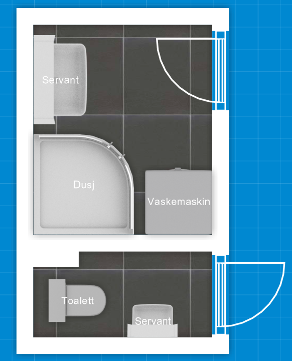

Jeg ønsker å totalrenovere badet mitt ved å evt. slå sammen bad og toalett. Jeg har lagt ved en plantegning over hvordan badet og toalettet mitt ser ut i dag. Leiligheten min er i 1.etg uten noe under (ingen kjeller).
Har dere noen tips til et bra design? Er det grei sak å flytte på sluket eller er dette veldig kostbart?

Hva er planen?
Ser ikke ut som at det er så mange alternativer.
Snu tolattet oppover, og sett dusjen der den nederste servanten er i dag.
Da trenger du bare slå ned veggen.
Skal du få noen til å gjøre alt av arbeid så kan det bli kostbart.
Hvis du skal totalrenovere så går jeg ut ifra at du uansett skal pigge opp gulvet og legge nye rør der det behøves? Da koster det ikke mye ekstra å flytte på sluket.
