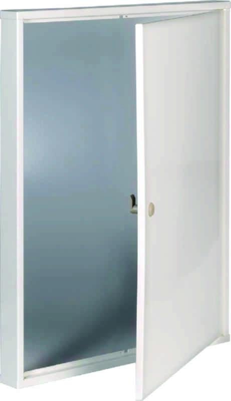

sinlille Skrevet 21. februar 2023 Skrevet 21. februar 2023 Hei. Jeg holder på å pusse opp en bolig. Så nå har jeg lyst til å bygge en lettvegg rundt sikringsskapet slik at det blir "flush" med veggen. Dette er i en flislagt gang med varmekabler. Jeg har nevnt noen forslag under her. HAdde sotte stor pris om noen kunne si noe klokt rundt dette? Har også lagt ved et bilde. 1)Heves slik at det kommer en luftespalte mellom sville og gulv og festes med to vinkler i veggene i stedet? 2 ) Skru de fast til veggen med utplasserte klosser for å stive opp under (nesten som 1) 3) Eller går det greit å bare lime den fast til flisene?
PROuser Skrevet 22. februar 2023 Skrevet 22. februar 2023 Eller bare skifte ut fronten av sikringsskapet med en rehab ramme? Fås i forskjellige dybder.
sinlille Skrevet 22. februar 2023 Forfatter Skrevet 22. februar 2023 (endret) PROuser skrev (12 timer siden): Eller bare skifte ut fronten av sikringsskapet med en rehab ramme? Fås i forskjellige dybder. Hei! Fronten skal byttes med stansefabrikken sitt rehab utstyr men er sjefen som vil ha vekk innhukket 😉 Endret 22. februar 2023 av sinlille
