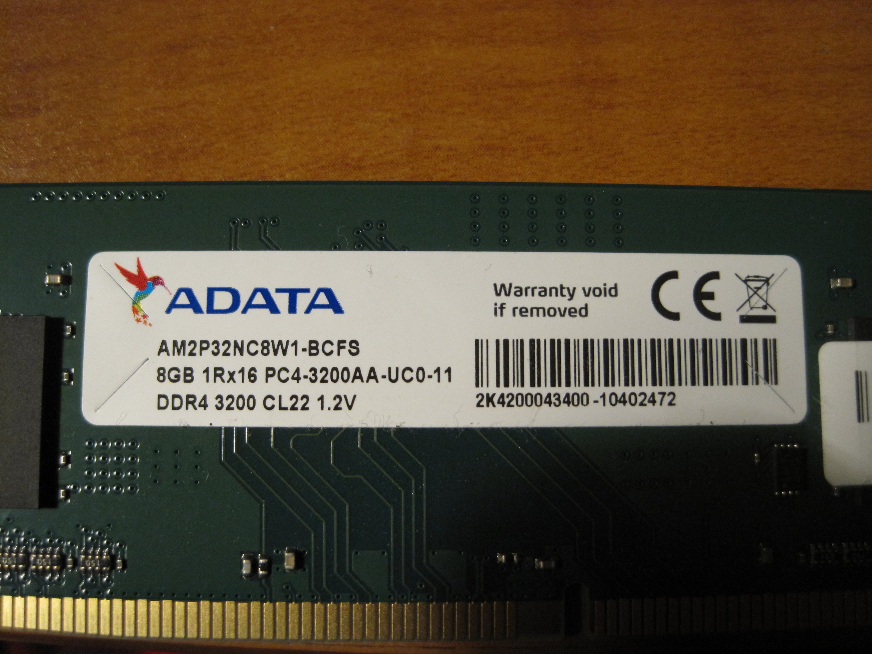

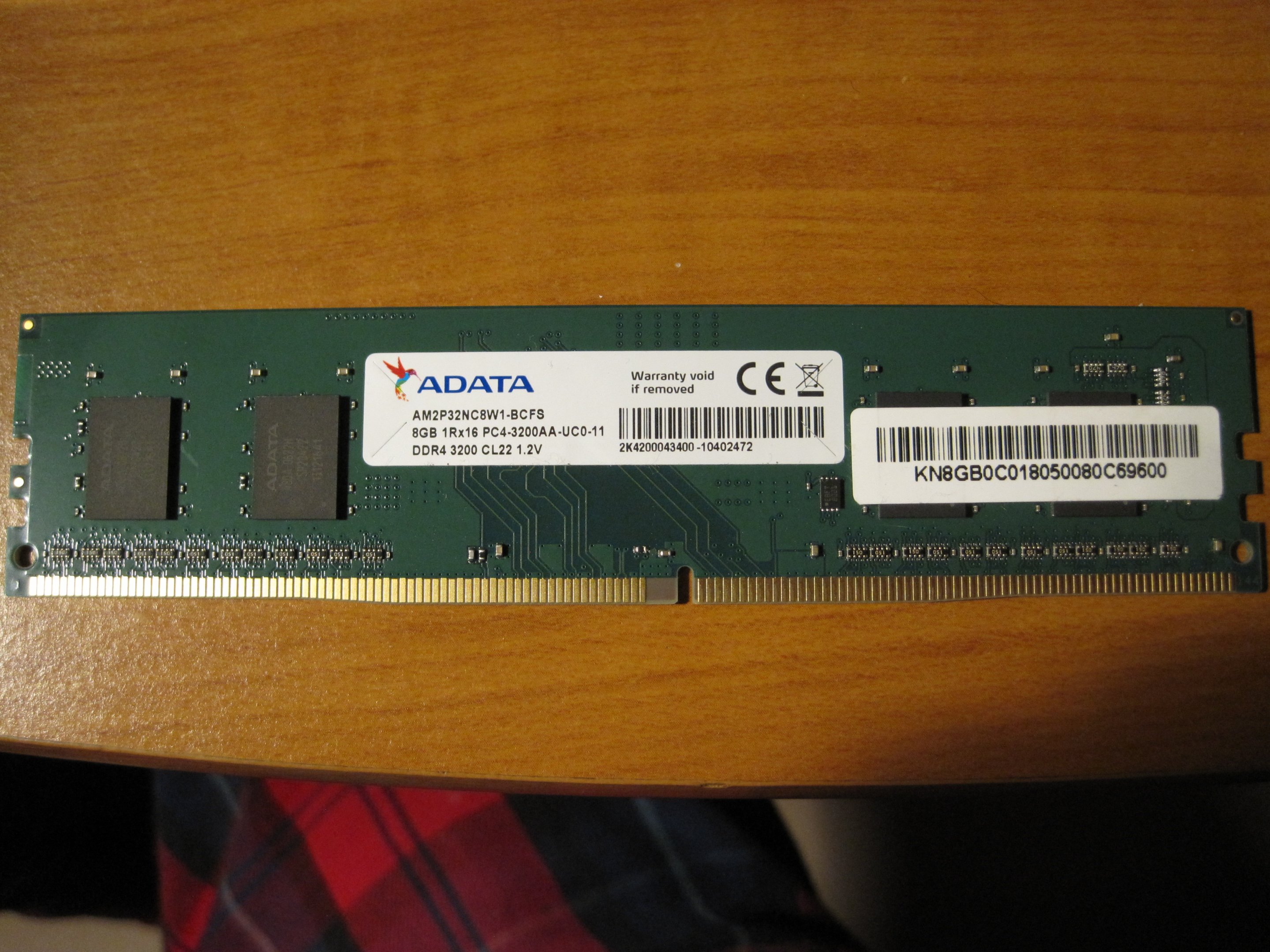

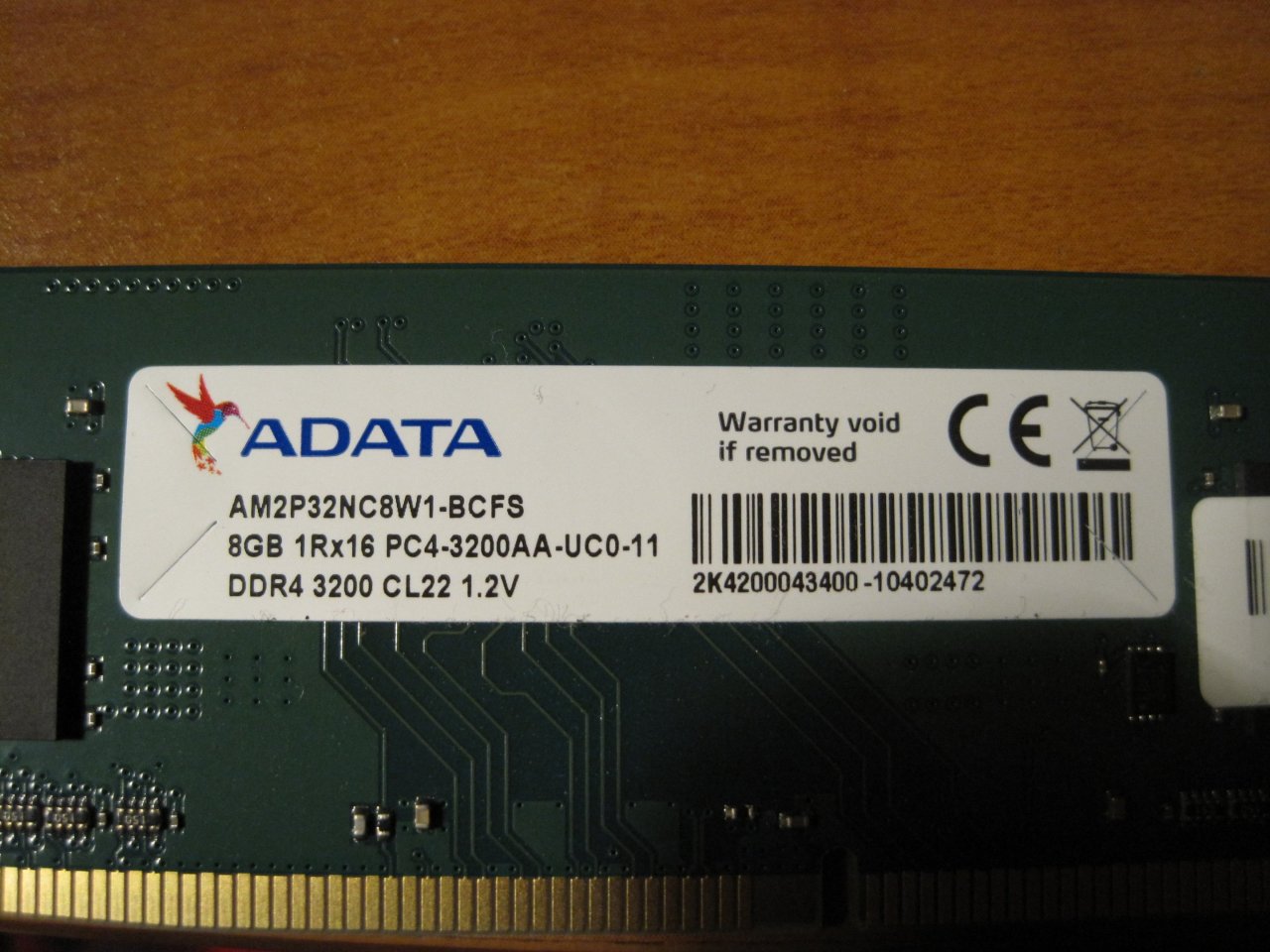

Jonanta Skrevet 2. desember 2022 Skrevet 2. desember 2022 (endret) Hei, jeg har en Acer TC-895. Den har en 8GB DDR4 minnekort. Jeg tenkte å sette i ett kort til. Å finne et kort som er likt det orginale blir vanskelig. Men jeg bør vel kunne finne ett som er temmelig likt? Kanskje noen av dere har tips om hvor jeg kan kjøpe... Legger ved bilder av orginalkortet. Kan jeg f.eks. bruke dette: Kingston FURY Beast DDR4 3200MHz 8GB CL16 DIMM. Eller må jeg ha CL22 (hva nå det er...) Endret 2. desember 2022 av Jonanta Ett bilde til..
sedsberg Skrevet 2. desember 2022 Skrevet 2. desember 2022 Du bør ha lik CL men mest sansynlig funker det med lavere også. Vil du være helt sikker på at det funker kjøper du et kit med to og bytter ut den du allerede har.
Gjest Slettet-Lk8eL7iw Skrevet 2. desember 2022 Skrevet 2. desember 2022 Om du søker på AM2P32NC8W1-BCFS så finner du samme brikken på nettet.

Jonanta Skrevet 2. desember 2022 Forfatter Skrevet 2. desember 2022 14 minutes ago, Slettet-Lk8eL7iw said: Om du søker på AM2P32NC8W1-BCFS så finner du samme brikken på nettet. Finner den, men ikke til salgs...
