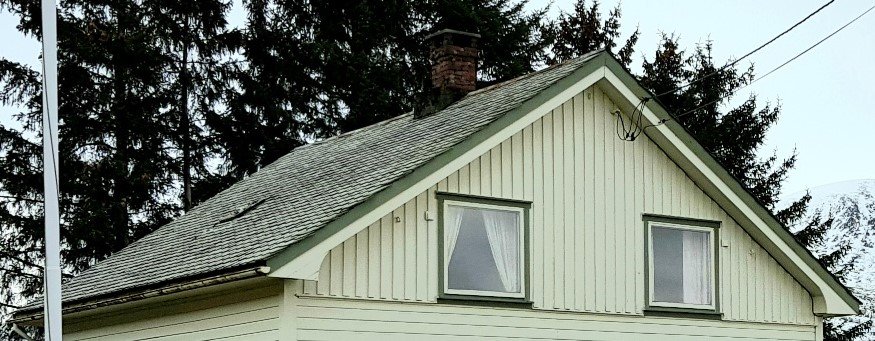

Er taksteinen festet på lekter?
Vi har et enkelt hus på nordvestlandet bygget i 1965.
Takstige kreves for å få skorsteinen feiet. For å få den riktige innfestingspakke, må Lobas, som leverer takstiger, vite om skifersteinen er festet til lekter eller direkte på tjærepappen. Jeg finner ingen som kan svare på om det er lekter under skiferhellene. Må jeg opp på taket og ta av de øverste hellene på mønet for å finne ut av dette?

Det vil du vel se om du kikker inn under skiferen nede ved takrenna tenker jeg.
Her ser du sånn ca hvordan man monterer skifer. Det skjæres et spor øverst på steinen og spikres gjennom skiferen ned i lekta. Steinen som kommer ovenfor skjuler da denne spikeren.
skifertak2.jpg&f=1&nofb=1&ipt=01a6d6d2bf

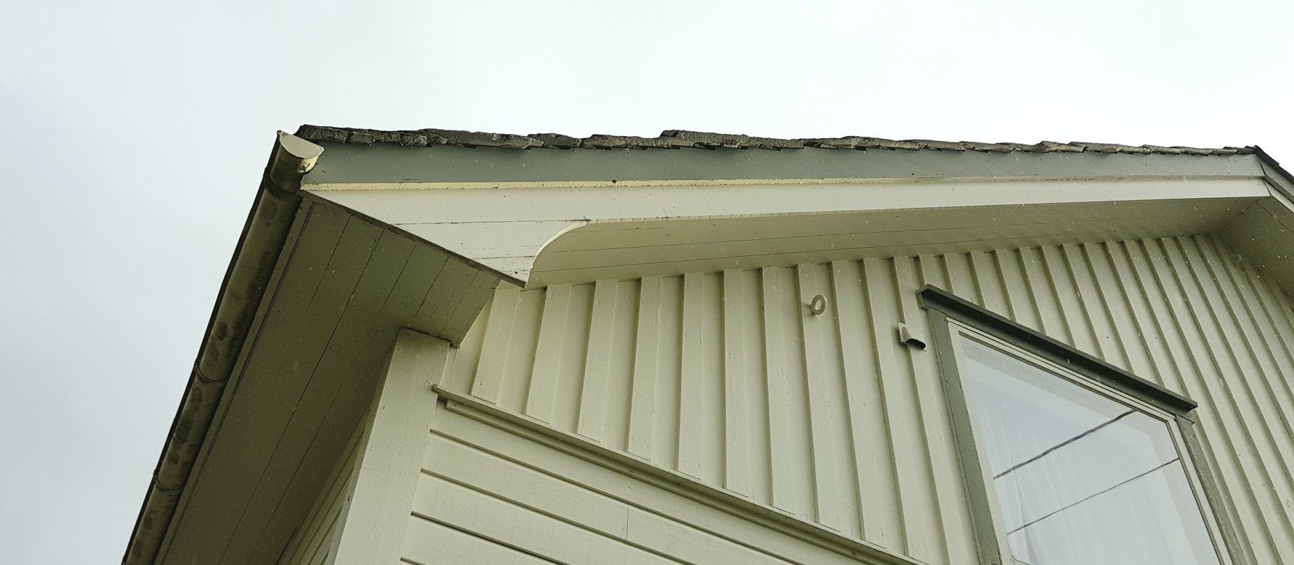

Takk for svar. Jeg kvir meg for å klatre i stige, dels fordi det striregner, mest fordi jeg ikke tror det er noe innsyn mellom takrenne og skifer selv om jeg står i en stige. Til kremt: jeg skjønner hvordan man legger skifer på lekt, det er nettopp derfor jeg er redd jeg må helt opp på mønet og løsne den øverste skifersteinen for å se om den er festet på en lekt.
