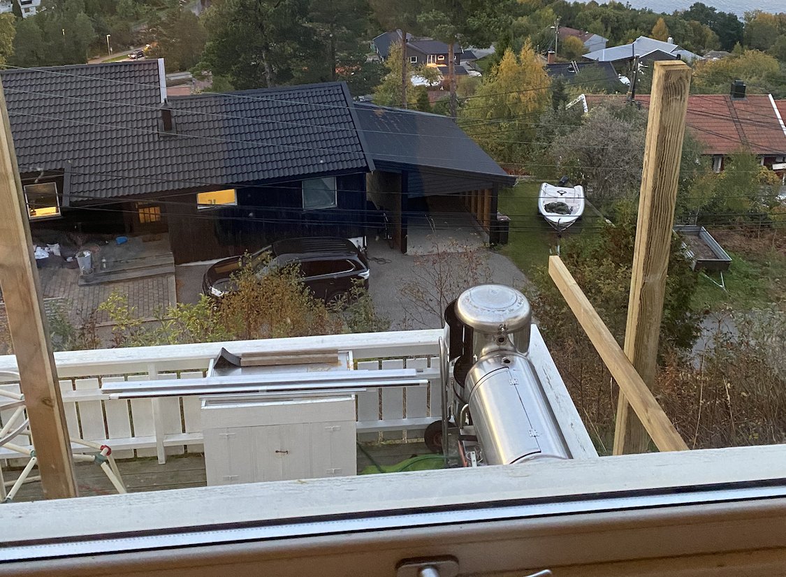

Hei. Bor i et sameie med 4 boenheter. I kveld satte naboen opp 3 søyler. Ingen av de andre i sameiet har fått varsel eller vet hva det er som skal bygges. Meg selv har ikke noe kontakt med nabo under da vi har konflikter fra før av, så jeg får ikke noe svar fra han heller.
Vi i sameiet har vært plaget over lang tid over rot og mangel på maling og vasking utvendig hos naboen i underetasjen. Så vi frykter det nye «bygget» ikke blir noe særlig fint å se på.

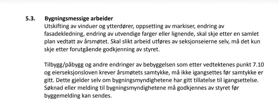

Spørsmålet mitt er, har vi noen rettigheter på å nekte han å fullføre byggingen? La ved utdrag fra vedtekter. Hvordan går vi eventuelt frem om nabo ikke «bryr seg» og bygger videre uten tillatelse?

Jobber med å finne ut på hva som faktisk blir bygget. Muligens er det en pergola eller en utestue. Om dette er et bygg som må søkes om i kommunen, vil sameiet muligens stilles til ansvar for eventuelle konsekvenser?

vanskelig å si men om sameiet ikke har vært med på prosessen så er det mulig at dere har en sak mot den ene som har tatt seg til rette dersom han har startet å bygge uten byggetillatelse.
Det beste er vel å få klarhet i hva som bygges og hva som evt er godkjent av sameiet og prøve å skaffe dokumentasjon på hva som evt er godkjent.

Det hører under styret å gripe inn mot sameieren. Styret kan skriftlig pålegge ham å stanse. Hvis han ikke vil respektere styrets pålegg må styret vurdere å begjære midlertidig forføyning.
Offentligrettslig sett er det slik at bygningsmyndighetene som regel ikke bryr seg om søkeren har lov til å gjøre det han søker om å få gjøre (plan- og bygningsloven § 21-6). Hvis han har søkt om å få bygge dette, så vil kommunen som hovedregel la det være hans problem om han privatrettslig sett har lov til det. Men dersom sameiet/sameierne protesterer vil kommunen måtte kreve at tiltakshaver legger frem dokumentasjon på at han har rett til å gjennomføre tiltak på fellesarealer (departementets brev til Fylkesmannen i Oslo og Akershus 19. august 2016, TUDEP-2016-2408-2), og hvis han ikke gjør dette må kommunen avvise søknaden eller trekke tilbake hans tillatelse. Kommunen kan også pålegge stans i arbeidet.
