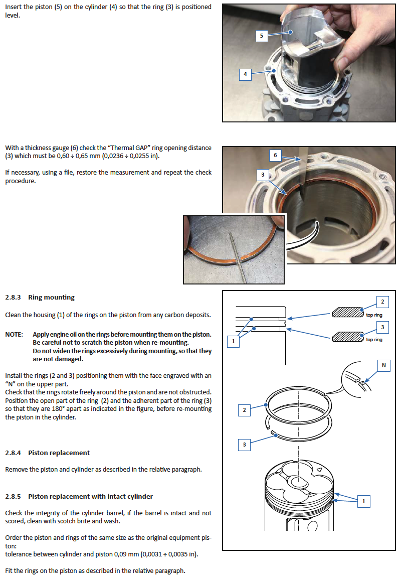

Går ut i fra du har sjekket at stempelet sitter riktig vei? Og at evt. ringene er montert riktig vei og i riktig spor hvis de er forskjellige? (Hvis det er flere enn 1).
Hvis ikke er veivhuskompresjon en ting man bør teste. Er ikke veivhuset tett vil den trekke veldig dårlig.
Edit: Stempelring-klaringene må også sjekkes og evt. justeres.

Takk for solid svar. Joda stempelet sitter rett vei( pil ut  mot eksos) ringer er montert med tekst opp ( ref montasje. Anvisning). Vi har satt inn likt mot likt( 53,97) sykkelen gikk som ei klokke før vi skiftet stemplet så det må være noe vi har bommet på. Vi har ikke trykk i veivhuset. Kan det være noe å sjekke på eksosventilsiden??
