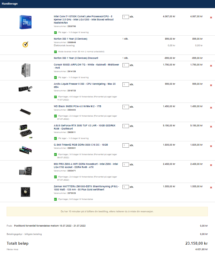

Spørsmålet er om du tenker å ville sammenlikne opp mot kostnaden for hva tilsvarende deler ville ha kostet å kjøpe enkeltvis (dvs. for bygging av egen pc).
Når det er sagt, legg merke til at tilsynelatende samme PC, hvor eneste endring synes å være at den kalles for desktop istef. stasjonær.
https://www.elkjop.no/product/gaming/gaming-pc/stasjonar-gaming-pc/hp-omen-40l-i7-123220003080-desktop/379001?scid=Pricecomparison2988&utm_source=prisguiden&utm_medium=Pricecomparison&utm_campaign=prisguiden&utm_content=Computing
For meg ser det ut som at trådstarter har unngått en lei prisfelle, men det er vel kanskje noe forskjell som ikke er så enkelt å se forskjell på ..
Hm, den dyre modellen har i7 12700K CPU, mon tro om prisdifferanse på ~7kkr skyldes valget av F istf. K -varianten av prosessoren?

Kraftig kjølesystem påstår de. Deres 3080 er ganske mange cm kortere enn en vanlig og 120 AiO der andre bruker 240 eller 360mm.
Man får som bestilt. Der er ikke et dårlig kjøp, men man får en langt bedre opplevelse hvis man bygger en PC-selv i for eksempel chassiet 5000D Airflow og har 360 AiO og et skjermkort med bedre kjøler. Bedre muligheter til å oppgradere 3 år frem i tid også kontra å kjøpe ny PC.
Eg har alltid bygd sjølv før - men tilfeldigvis sjekka eg Elkjøp. Har ikkje greid å bygga ein liknande konfigurasjon under 20.000 - og det var eigentleg budsjettet mitt.
