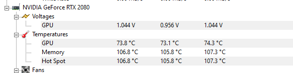

Hei,
når jeg er i spill så går viftene i hundre konstant og støyer voldsomt som den aldri har gjort før (Kjøpt ny 2019)
Når jeg kun er på skrivebord, går alt som en vanlig dans, ingen støy.
Jeg hadde den innpå et verksted der de mente at det trolig var viften på skjermkortet som var begynt å bli slitt. De ville helst ikke røre skjermkortet, altså bytte kjølepasta eller vifte.
Det som kanskje overrasket meg mest er oppdagelsen jeg hadde i kveld. Når jeg var ingame viste Memory og hot spot 107 graderskjermkort.png.d099b3d932dfd19c00dbecc0c79bb3d1.png

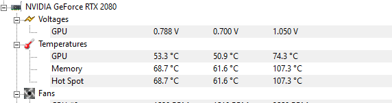

og 3 sekunder etter jeg avsluttet spillet viste den bare 68 grader.
Hvordan kan den gå fra 107 til 68 grader på så kort tid? Er det noen som har peiling på hva det kan være og hva som er best å gjøre for å fikse dette?
