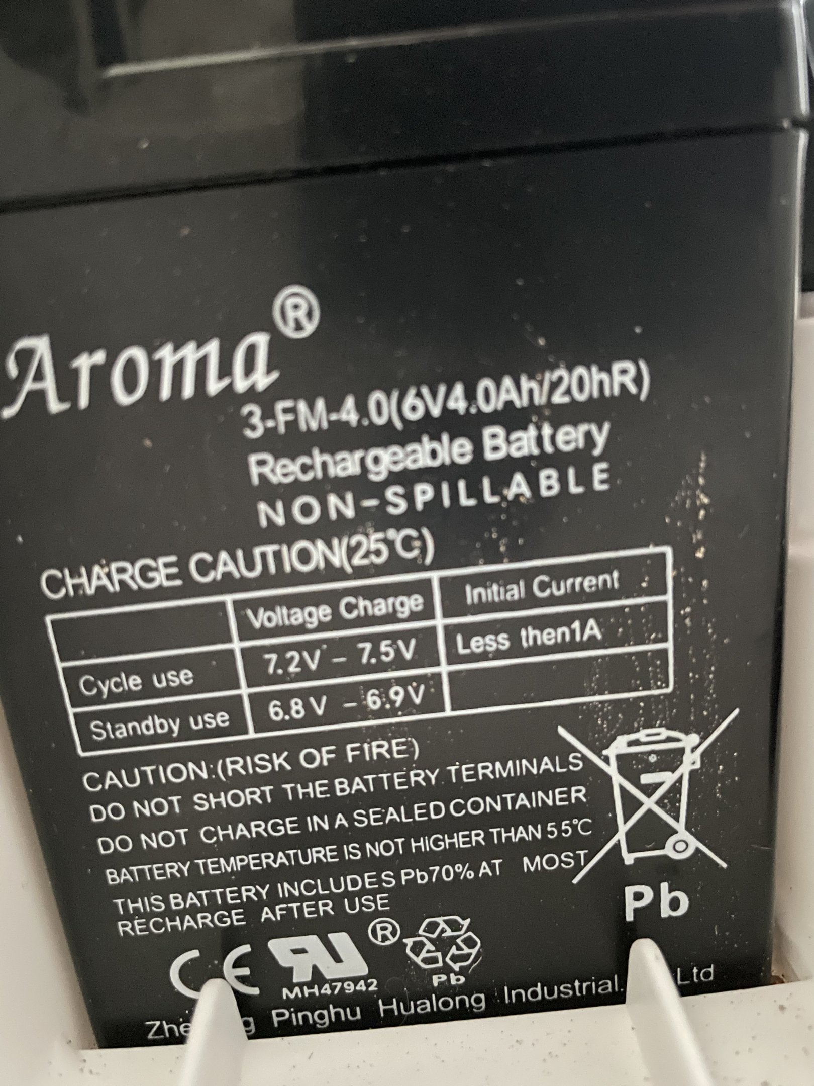

Henrik.H Skrevet 9. mai 2022 Skrevet 9. mai 2022 Hei! Har klart å miste laderen til en leke-bil https://lekegiganten.no/product/elbil-evo-politi-6v/?gclid=CjwKCAjw9-KTBhBcEiwAr19igw24ZHAYW40FiGw7hzKdY1s3uN8iKo1s_CkhQlYXNM-sByu42QCAcRoChtgQAvD_BwE Tenkte å kjøpe en lader, noe ala https://www.power.no/tv-og-lyd/kabler-og-adaptere/stroemkabler/nedis-universell-ac-lader-12w-3-12v/p-1192160/store/1132/?gclid=CjwKCAjw9-KTBhBcEiwAr19igwee0C1tC_RWNmhKrVVY1Hw9xwlN7dGNYXHNvTFE70xYJhpbn4z47RoC4FIQAvD_BwE&gclsrc=aw.ds Er det noe jeg må være ekstra obs på? Vil den jeg linket til passe tro, eller risikerer jeg å ødelegge hele leka?
Henrik.H Skrevet 9. mai 2022 Forfatter Skrevet 9. mai 2022 Jeg ser jo at bilen har et 6v batteri - er det da kun viktig at jeg kan stille adapteren til å ha 6v ut? Eller må jeg tenke på watt og ampere og ohm etc etc?
sedsberg Skrevet 9. mai 2022 Skrevet 9. mai 2022 (endret) Den ladere du linker til er ikke en lader. Det er en strømforsyning. Den har ingen regulering og kan ikke brukes for seg selv. Du må vite Ah på batteriet og type batteri (tipper blybatteri) for å kunne vite nøyaktig hva du må ha. Jeg kan heller ikke se om bilen har integrert laderegulator eller om det går rett til batteriet. Denne kan fungere hvis det er blybatteri du har: https://www.biltema.no/bil---mc/bilbatterier/batteriladere/batterilader-612-v-05-a-2000044127 Endret 9. mai 2022 av sedsberg
Henrik.H Skrevet 9. mai 2022 Forfatter Skrevet 9. mai 2022 sedsberg skrev (18 minutter siden): Den ladere du linker til er ikke en lader. Det er en strømforsyning. Den har ingen regulering og kan ikke brukes for seg selv. Du må vite Ah på batteriet og type batteri (tipper blybatteri) for å kunne vite nøyaktig hva du må ha. Jeg kan heller ikke se om bilen har integrert laderegulator eller om det går rett til batteriet. Denne kan fungere hvis det er blybatteri du har: https://www.biltema.no/bil---mc/bilbatterier/batteriladere/batterilader-612-v-05-a-2000044127 Mulig jeg ordla meg feil, men det er nok i så fall en strømforsyning jeg trenger. Fysisk ser laderen lik ut som den jeg linket til hos power. Her ser du et annet eksempel på «lader til lekebil» solgt hos Thansen: https://www.thansen.no/fritid/barn/lek/lader-til-mercedes-gtr-amg-lekebil/n1221478/pn1252182

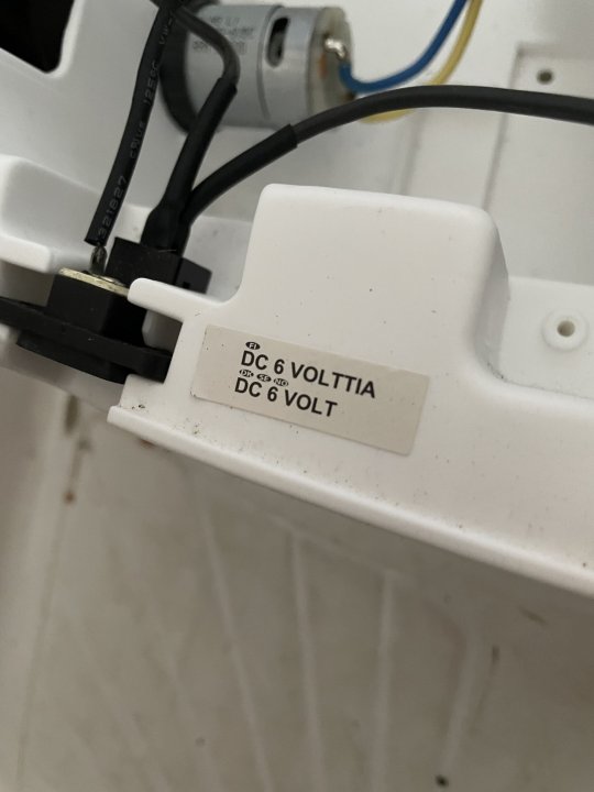

sedsberg Skrevet 9. mai 2022 Skrevet 9. mai 2022 Hvis du er 100% sikker at det er en strømforsyning du trenger og at bilen har egen laderegulator så kan du kanskje bruke den fra Power. Problemet er at du må vite hvilken spenning du skal bruke. 6V er alt for lavt. Neste steg var 7,5V og hvis det ikke er regulator i bilen kan du enten ødelegge strømadapteren eller batteriet. Se rundt der man kobler til laderen, eller andre steder på bilen om spenningen er oppgitt.
Henrik.H Skrevet 9. mai 2022 Forfatter Skrevet 9. mai 2022 sedsberg skrev (6 minutter siden): Hvis du er 100% sikker at det er en strømforsyning du trenger og at bilen har egen laderegulator så kan du kanskje bruke den fra Power. Problemet er at du må vite hvilken spenning du skal bruke. 6V er alt for lavt. Neste steg var 7,5V og hvis det ikke er regulator i bilen kan du enten ødelegge strømadapteren eller batteriet. Se rundt der man kobler til laderen, eller andre steder på bilen om spenningen er oppgitt. Jeg betviler deg ikke, men hvorfor er 6v alt for lavt?
sedsberg Skrevet 9. mai 2022 Skrevet 9. mai 2022 (endret) Du må over cellespenningen for at batteriet skal ta til seg lading. For blybatterier er det ca. 2,25V til 2,4V pér celle. Altså ca. 6,8V til 7,2V for et 6V batteri. Endret 9. mai 2022 av sedsberg
Henrik.H Skrevet 9. mai 2022 Forfatter Skrevet 9. mai 2022 sedsberg skrev (23 minutter siden): Du må over cellespenningen for at batteriet skal ta til seg lading. For blybatterier er det ca. 2,25V til 2,4V pér celle. Altså ca. 6,8V til 7,2V for et 6V batteri.
sedsberg Skrevet 9. mai 2022 Skrevet 9. mai 2022 Du kan kjøpe den fra Biltema og koble rett på batteriet. Det vil 100% sikkert fungere.
Henrik.H Skrevet 9. mai 2022 Forfatter Skrevet 9. mai 2022 (endret) sedsberg skrev (32 minutter siden): Du kan kjøpe den fra Biltema og koble rett på batteriet. Det vil 100% sikkert fungere. Problemet er bare at denne doningen må demonteres for å komme til batteriet, OG den må lades etter én times bruk…! Så hadde vært veldig kjekt å bare kunne bruke en vanlig lader/adapter. Du tror ikke innstillingen «6V» egentlig bare er forenklet, og at de egentlig mener den da er beregnet for et 6v batteri, og derfor gir nok (feks 6,8v) til å faktisk kunne lade batteriet? Endret 9. mai 2022 av Henrik.H
sedsberg Skrevet 9. mai 2022 Skrevet 9. mai 2022 (endret) Nei. Det er en strømadapter. De er ganske nøyaktige. Det står også "switching power supply" på selve "laderen". De fleste blander definisjonen på ladere og strømforsyninger. En laptop-lader f.eks. er ikke en lader. Ladekretsen sitter i selve laptoppen. Og det hjelper selvsagt ikke at butikker merker tingene feil. Endret 9. mai 2022 av sedsberg
sedsberg Skrevet 9. mai 2022 Skrevet 9. mai 2022 (endret) Jeg kan faktisk se om jeg har en liggende. Jeg har hatt noen lys som brukte en lader på rundt 7V. Hvis jeg finner den og du vil ha den kan du bare sende meg en PM med addresse. Edit: Dessverre fant jeg ingen lader. Endret 9. mai 2022 av sedsberg
