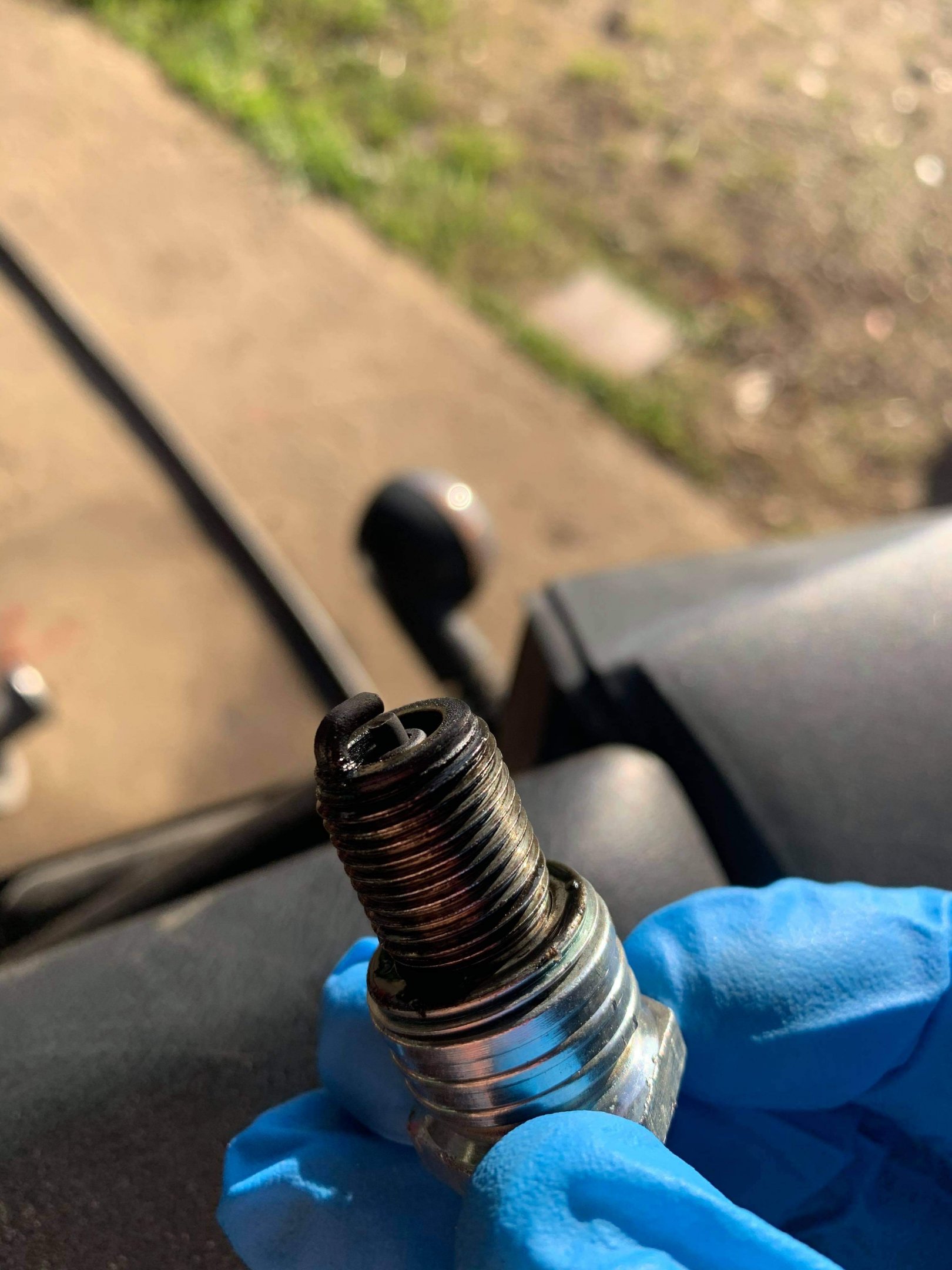

sedsberg Skrevet 17. januar 2022 Skrevet 17. januar 2022 Med sykkelen rett så kan du som du sier skru ut skruen. Da skal det akkurat begynne å renne hvis du lener sykkelen litt. Er nivået korrekt kan du egentlig utelukke simmering på den siden. Nivået bør sjekkes av og til uansett. Du kan evt sjekke tennpluggen. Hvis den er kritt hvit eller veldig sort så er det noe galt med forbrenninga.
mathias2901 Skrevet 17. januar 2022 Forfatter Skrevet 17. januar 2022 sedsberg skrev (14 minutter siden): Med sykkelen rett så kan du som du sier skru ut skruen. Da skal det akkurat begynne å renne hvis du lener sykkelen litt. Er nivået korrekt kan du egentlig utelukke simmering på den siden. Nivået bør sjekkes av og til uansett. Du kan evt sjekke tennpluggen. Hvis den er kritt hvit eller veldig sort så er det noe galt med forbrenninga. men hadde som sagt problem tidligare med forgasser, og da har eg justert den men aner ikkje om det er justert rett. Fekk den berre til å gå någelunde og va happy me d heilt til eg fant ut kor dass den går
sedsberg Skrevet 17. januar 2022 Skrevet 17. januar 2022 Hvis alt er originalt, og du ikke har forandret på noe så skal det ikke være nødvendig å justere forgasseren noe særlig. Og for full gass så er der egentlig ingen justering. Hvis man bytter til type power-filter/sportsfilter så må man dyse om men det er ikke nødvendig med originalt filter. Men sjekk pluggen. Er den veldig sotete så er det trolig mye sot i potte og eksosport også. Min moped gikk fra 65 på flatmark til 45 i slak utforbakke (etter speedometer, før EU-reglene kom). Der var det Statoil-olje som tetta eksosen på bare et år. Jeg fikk ikke engang lillefingeren inn i eksosen pga. koks og sot.
