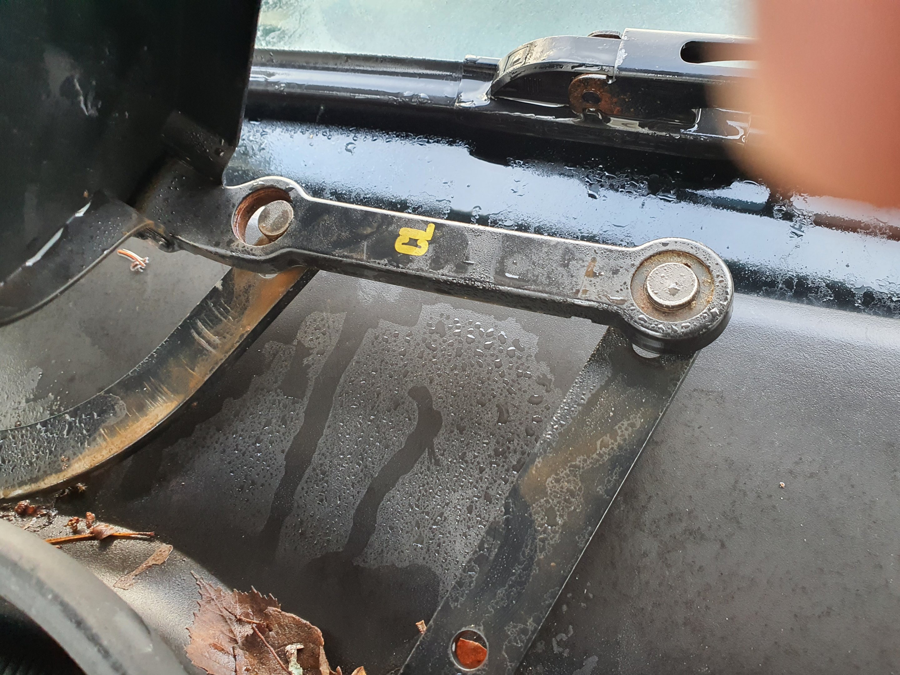

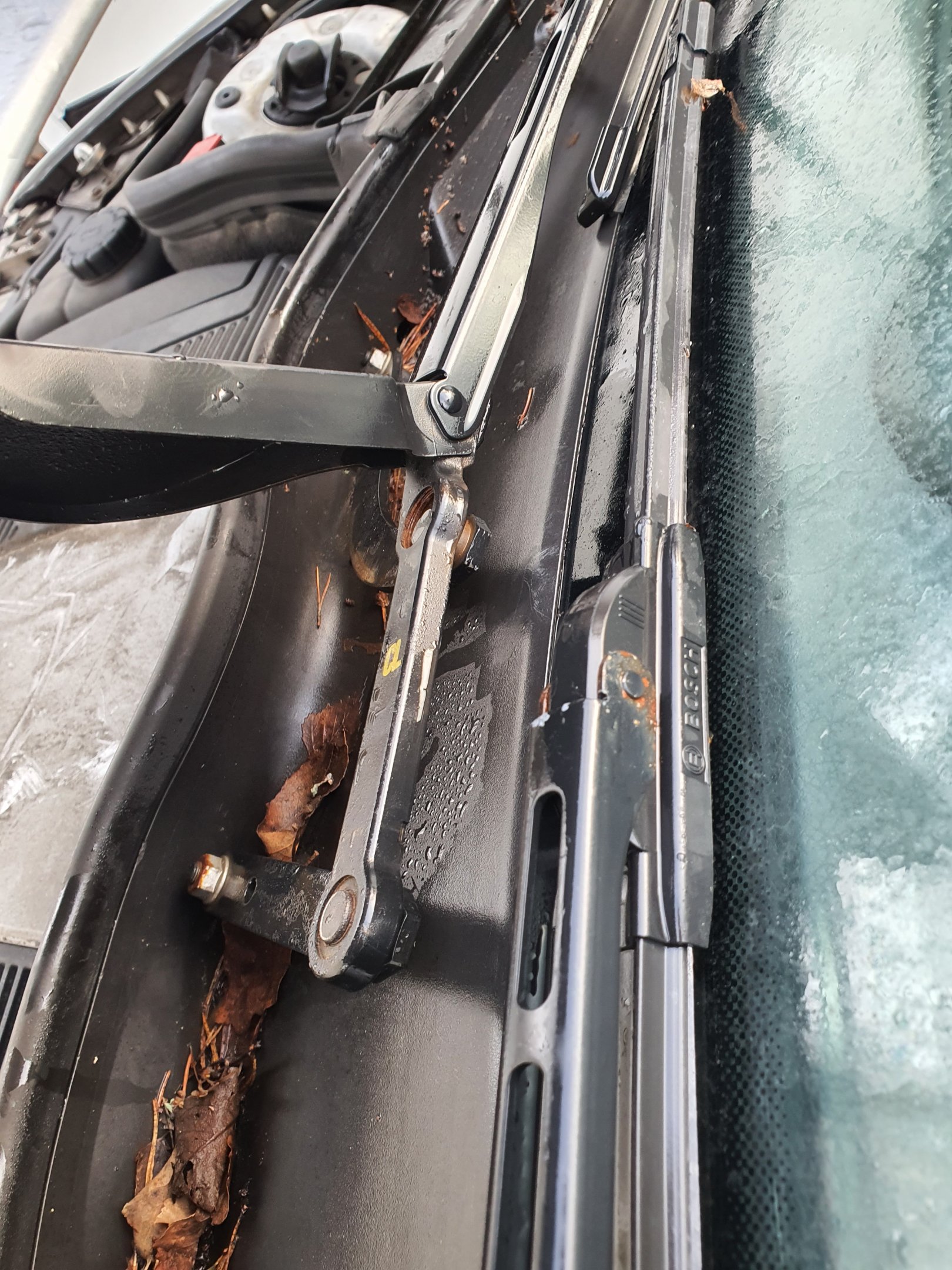

Hei,
Har en C 200 CDI 2003 model. Jeg har et problem med at vindusviskerne hopper av fra tid til annen fordi den mangler en bolt/skrue.
Er det noen her inne som har noe ide hva hvor jeg kan få tak i den bolten/skruen hen så jeg kan få fikset dette? Blir veldig glad om du kan dele link 😃
Beklager om jeg har postet feil, jeg har null peiling på bil dessverre.
Det er verken en bolt eller skrue som mangler, men en foring, eller et lager.
Følger man delefilmen så får man ikke denne foringen løst og det er bytt komplett viskermekanisme til mange tusen kroner. Men søker man etter wiper arm bushing/bearings på google så får man treff.
F.eks https://www.ebay.co.uk/itm/264928646903
Hvis du finner de riktige dimensjonene så kan du sikkert finne et sånt lager på jula e.l, men du må fortsatt høgge av den tappen som sitter der, borre hull til skruen osv, så litt prosjekt blir det.
  • Hjerte 1
Eller nei vent, ser ut som man får viskerarmen løst. Dette blir da høyre viskerarm og delenummer A2038201944
  Edit: Nå har jeg bare googlet fort på ting. Delenummer må dobbeltsjekkes før evt. bestilling.
