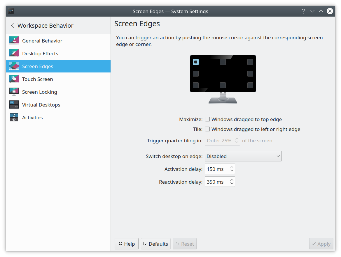

I Gnome 41 heter det "Hot Corner" og kan deaktiveres fra "Settings -> Multitasking". Ville tatt en kikk i systeminstillinger og sett om det er noe tilsvarende for KDE. Et google-søk på "KDE Hot Corners" gir indikasjon på at det kan finnes under "System Settings -> Workspace Behavior -> Screen Edges".
Takk for svar, man skulle tro du har rett, men når jeg prøver dette, så gir det ingen effekt. Om jeg fører musen helt opp i venstre hjørne så kollapser det som før, det er irriterende. Det må jo gå an å skru av dette.
Har også sett igjennom "Desktop Effects", men finner ikke noe som påvirker dette. Det er en "Screen Edge" opsjon der, men den styrer bare bare om det er en "highlight" når musen nærmer seg hjørnet, ikke selve hendelsen.

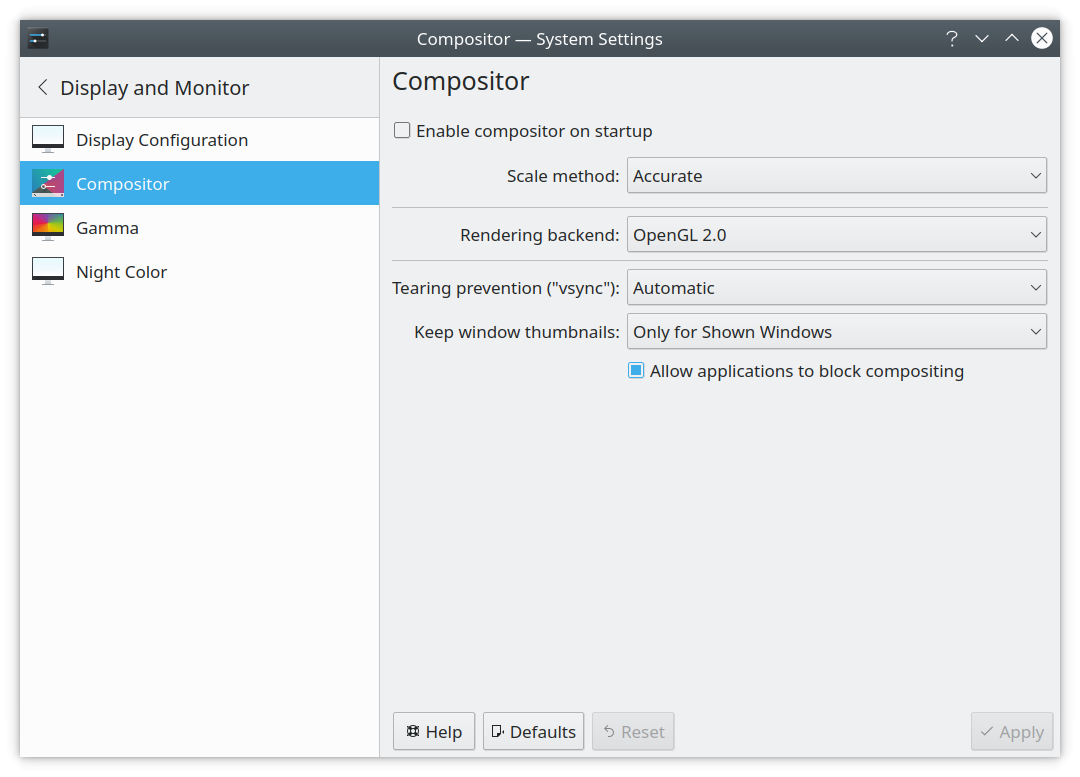

Ok, det ser ut som om jeg har funnet løsningen, som beskrevet her
https://askubuntu.com/questions/758250/how-to-deactivate-all-the-desktop-effects-of-kde-permanently#758266
Det er nødvending å skru av "Enable compositor on startup" via
System Settings > Hardware > Display and Monitor > Compositor
Restart av KDE , eventuelt en full system reboot aktiverer endringen. Samtidig forsvinner endel animeringer av vinduer etc, men til gjengjeld blir alt enda raskere :grin:
