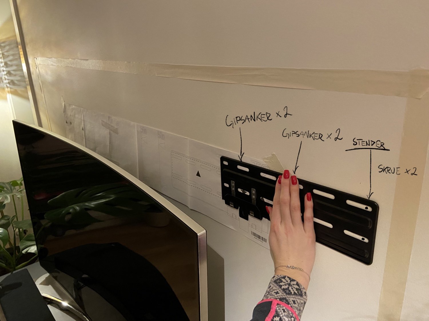

Axl Rose Skrevet 28. november 2021 Skrevet 28. november 2021 Hei! Vi røyk på en smell og kjøpte en The Frame 75" på Black Friday. Nå ønsker jeg å få montert den opp på en gipsvegg, men grunnet usikkerhet vil jeg høre med noen som har erfaring først. TV-en veier ca. 35 kg. og veggen består av ett lag med helt ny gips. Nå er det slik at TV-en har et todelt veggfeste av denne typen: https://www.hifiklubben.no/samsung-wmn-a50eb-xc-veggfeste-for-tv/samwmn-a50eb/?gclid=Cj0KCQiA7oyNBhDiARIsADtGRZYbNDcp0jn9eyLCKcvKdEV6D6pT69KCZPq9V939-2Hm2jXOO2wA5CIaAqgKEALw_wcB Jeg vet at nye gipsvegger skal tåle ganske stor belastning, men jeg ønsker likevel å treffe en stender på hvert feste. For å unngå en malplassert TV, blir det vanskelig å treffe stender på begge veggfestene hvis jeg fester dem slik den medfølgende malen viser, men dersom jeg bytter dem om/reverserer dem, slik at kroken havner innerst på festene i stedet for ytterst, vil jeg klare å treffe en stender på begge. Jeg er ingen fysikk-ekspert, så jeg lurer på om denne reverseringen vil påføre ekstra belastning. Se bilde for planen for the høyre festet (I det venstre vil forresten stender havne mer sentralt på festet). Jeg legger også med et bilde av gipsankrene jeg bruker. Tusen takk for svar!

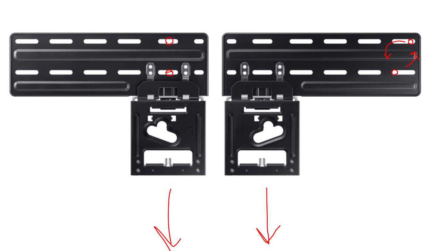

delfin Skrevet 28. november 2021 Skrevet 28. november 2021 Forstår jeg det rett om du har stendere langt fra hverandre og vil feste i ytterkant av fester, og så henge TV mer mot midten? Jo lengre unna stenderne selve TV'en "henger" på festet, jo større blir kraften, så ja... på den andre siden blir det nok neppe noe problem, men prøv å få vekten så nært stenderne som mulig. Bruk skrue både oppe og nede der du har stendere så får du stabilisert, og kraften/vekten fra TV vil kunne hvile på disse to skruene. Det er litt vanskelig å forklare noe mer, og jeg er usikker på om jeg forstår helt problemet, men svaret er vel egentlig ja, belastningen blir høyere. Samtidig er det ikke noe som tyder på at det skulle være i nærheten av et problem? Skal du feste dem slik på veggen? 1
Axl Rose Skrevet 28. november 2021 Forfatter Skrevet 28. november 2021 Takk, @delfin, du har forstått meg rett. Festene skal jo ifølge malen til 75-tommeren henge motsatt vei av det de gjør på bildet du har lagt ved, men jeg vil reversere dem for å treffe stender på begge. Stender i ytterkant er nok det beste jeg klarer på det høyre festet, men slik jeg har forstått det ville TV-en kunne hengt helt fint på 4-6 gipsanker per feste alene. Grunnen til at jeg postet er min redsel for at den vil gå i gulvet, noe jeg samtidig tror den umulig vil gjøre. Takk for svar!
delfin Skrevet 28. november 2021 Skrevet 28. november 2021 41 minutes ago, Axl Rose said: Takk, @delfin, du har forstått meg rett. Festene skal jo ifølge malen til 75-tommeren henge motsatt vei av det de gjør på bildet du har lagt ved, men jeg vil reversere dem for å treffe stender på begge. Stender i ytterkant er nok det beste jeg klarer på det høyre festet, men slik jeg har forstått det ville TV-en kunne hengt helt fint på 4-6 gipsanker per feste alene. Grunnen til at jeg postet er min redsel for at den vil gå i gulvet, noe jeg samtidig tror den umulig vil gjøre. Takk for svar! Jeg er fortsatt litt usikker på om jeg har forstått riktig, men ... Pilene viser kraften som går ned. Optimalt sett vil du ha festene slik de er på venstre (har ikke tegnet inn noe gipsanker) men om du må feste dem slik de er på den til høyre så blir det mye mer kraft ja. Uten noen gipsankre vil du få et ganske kraftig moment på de to skruene i stender, og om du slenger på gipsanker der det er markert på den til venstre så vil du flytte kraften dit. Du kan bare slappe helt av med "TV i gulvet", 35 kg så nært vegg går helt fint men ja, du vil få større belastning på festet til høyre enn det til venstre, så plassering av skruer betyr noe. Det er litt vanskelig å forklare enkelt, men det kan ikke gå så galt. Jeg burde nok lagt litt mer flid i tegningene ser jeg. Jo nærmere du kommer pilene, jo mindre blir kreftene, men det går helt fint med gipsanker. 1
Axl Rose Skrevet 30. november 2021 Forfatter Skrevet 30. november 2021 @delfin Takk for svarene dine. TV-en henger nå på veggen og jeg er sikker på at jeg kunne ha hengt meg selv etter armene fra hvert av de to festene uten problem.
