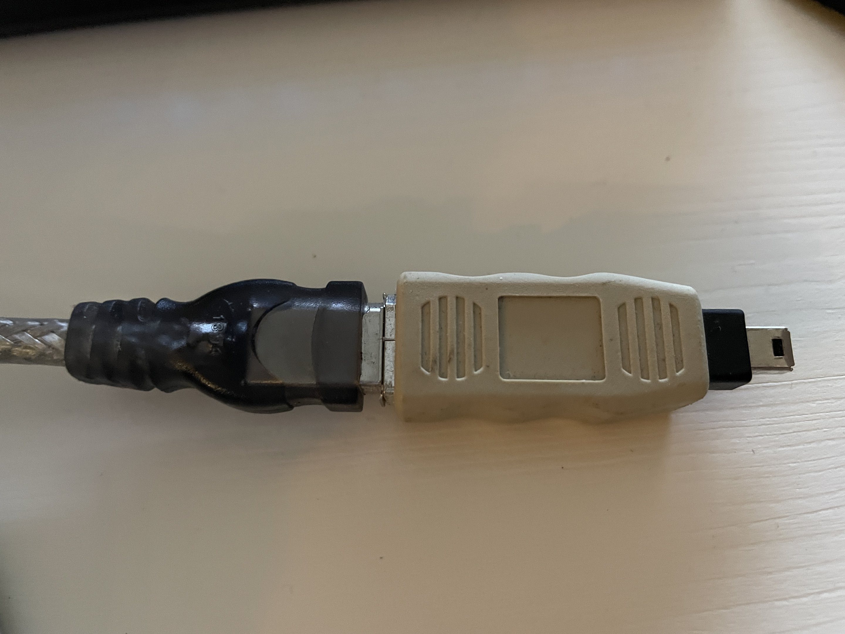

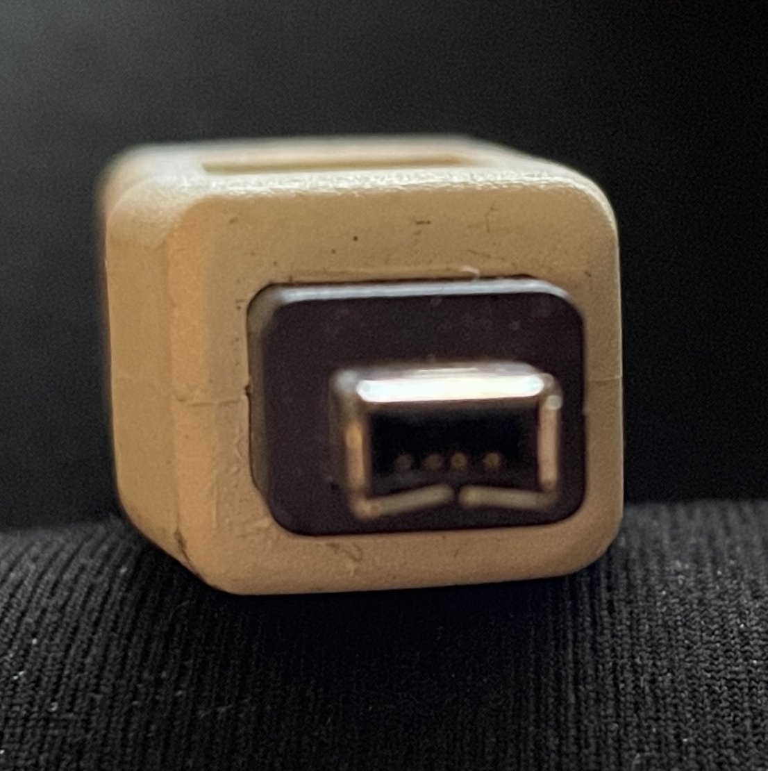

Gjest Slettet-23ll7q82UE Skrevet 23. november 2021 Skrevet 23. november 2021 Hei, Trenger litt hjelp til å finne ut av dette her. Jeg har et Canon MV750i som sikkert er fra 2004 ish, med sånne små mini kassetter. Skulle gjerne ha fått flyttet innhold over på PC og heldigitalisert det. Har lest meg frem til at det er noe som heter FireWire kobling for overføre video over. Programvaren har jeg funnet på nett og lastet og installert. Da jeg ikke har FireWire tilkobling på maskinen, så lurer jeg veldig på hvordan man skal få flyttet dette over. Det fulgte med en adapter som passer på FireWire ledningen (se bilde) og den andre siden går inn i Canon MV750i. Det kan ligne på en slags USB type men usikker på hvilken. Etter mye googling og research finner jeg ikke helt ut av dette. Hvis det finnes en slags video adapter, eller enkel løsning hører jeg gjerne om det. :)
Svein M Skrevet 23. november 2021 Skrevet 23. november 2021 Om du ikke har en en gammel bærbar med muligheter til Firewire inn eller en stasjonær datamaskin med mulighet til å sette inn et pcie kort med firewire så tror jeg det blir vanskelig å overføre digitalt. Alternativt så kan en overføre analogt til et adapter med video (composite eller s-video) inn og usb i andre enden.
sedsberg Skrevet 23. november 2021 Skrevet 23. november 2021 (endret) Har du stasjonær PC kan du sette in en FW-adapter. Eksempel: https://www.ebay.com/itm/390606633957?epid=1979226164 Endret 23. november 2021 av sedsberg
Gjest Slettet-23ll7q82UE Skrevet 28. november 2021 Skrevet 28. november 2021 Takker for svar. Fått bestilt meg en FW adapter så da burde dette løse seg
