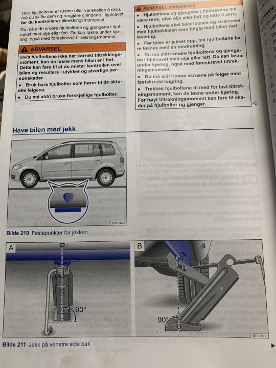

Har kjøpt meg en garasjejekk, men skjønner ikke hvor jeg skal sette den…?? Jeg satte den under ganske nært, litt bak forhjulet, men likte ikke helt lyden som kom da jeg løftet opp, så jeg slapp den ned igjen. Når jeg kjenner etter, så kjennes det ut som hardplast under bilen, og det vil vel gi etter hvis jeg setter jekken der..???
I instruksjonsboken står det bare forklart hvordan man bruker ganmeldags jekk, ikke garasjejekk. Disse to type jekkene er jo helt ulike der de løfter opp bilen, så vet ikke om jeg tør å følge instruksjonsboken her… legger ved bilde fra instruksjonen.
Hjelp??!
Du kan smyge inn jekken å løfte i bærbroene, eller så jekker du på jekkpunktene som er angitt, jeg gjorde det på min touran og det gikk fint det, brukte riktig nok sånn gummikloss mellom jekken og bilen.
