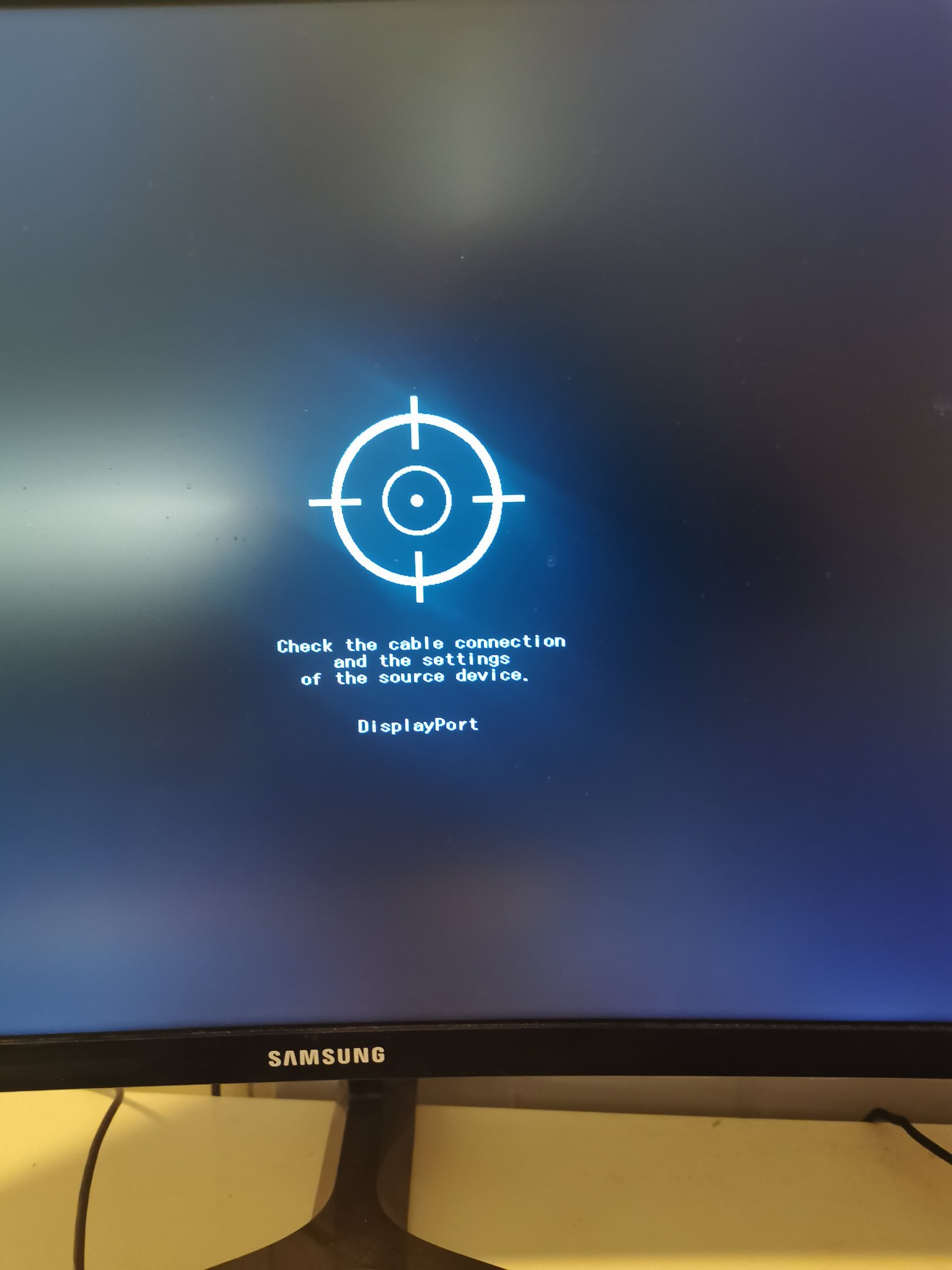

Ikke kontakt med Skjerm

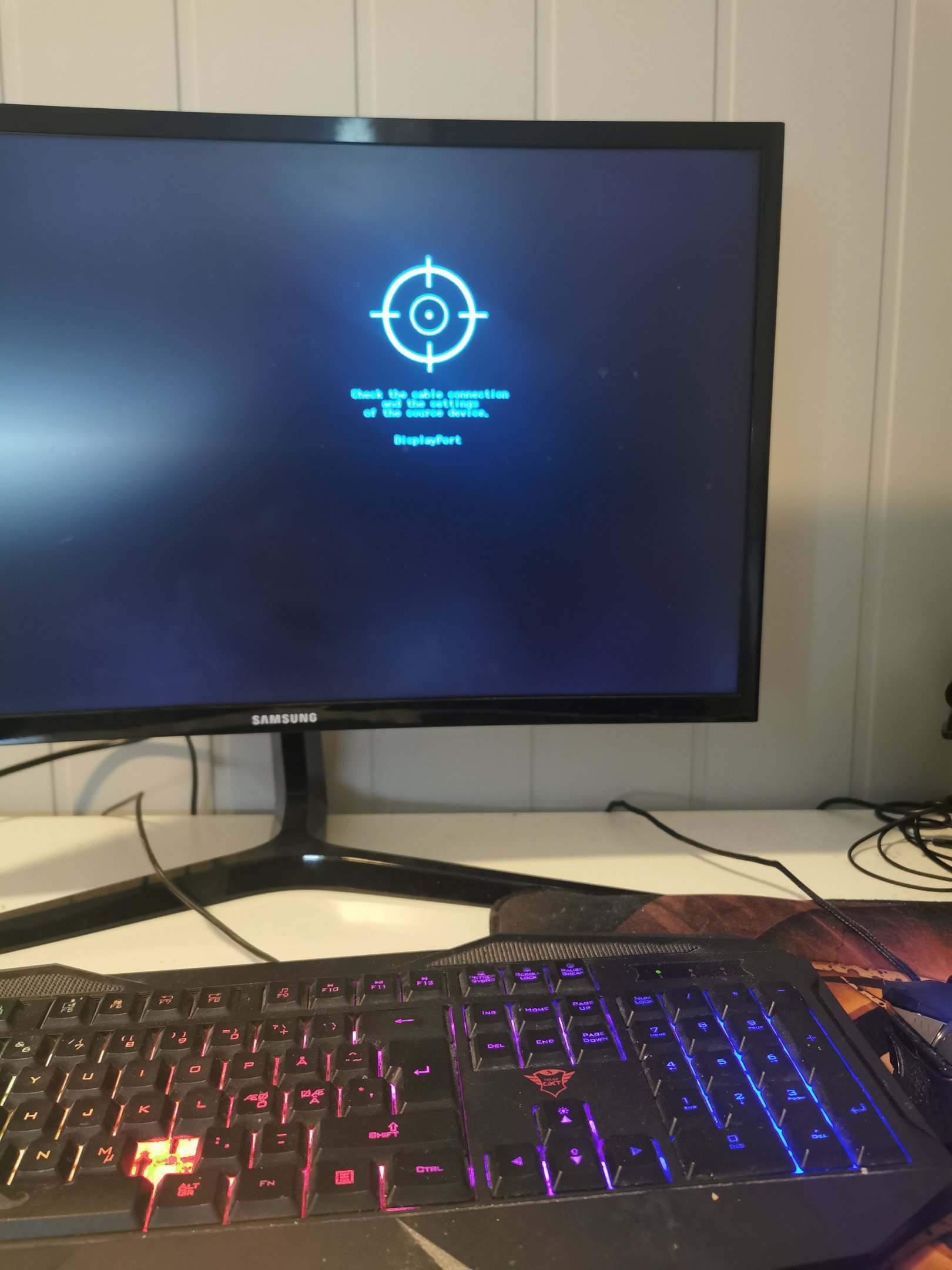

Hei.  Vi har bruker hdmi porten nederst bak på maskinen. Har gjort det en stund.  Men no plutselig så er det ikke kontakt med skjermen lengere.  Sluttet plutselig å virke.  Prøvd ny kabel og skjerm. Så det er ikke det. Har ikke prøvd dvi kabel da, kankje det kan funk.
Er porten / utgangen ødelagt eller nå lengere inn i maskina ? Mvh Thomas

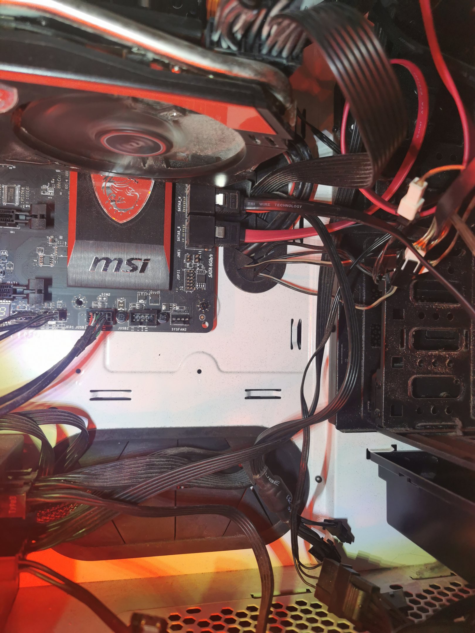

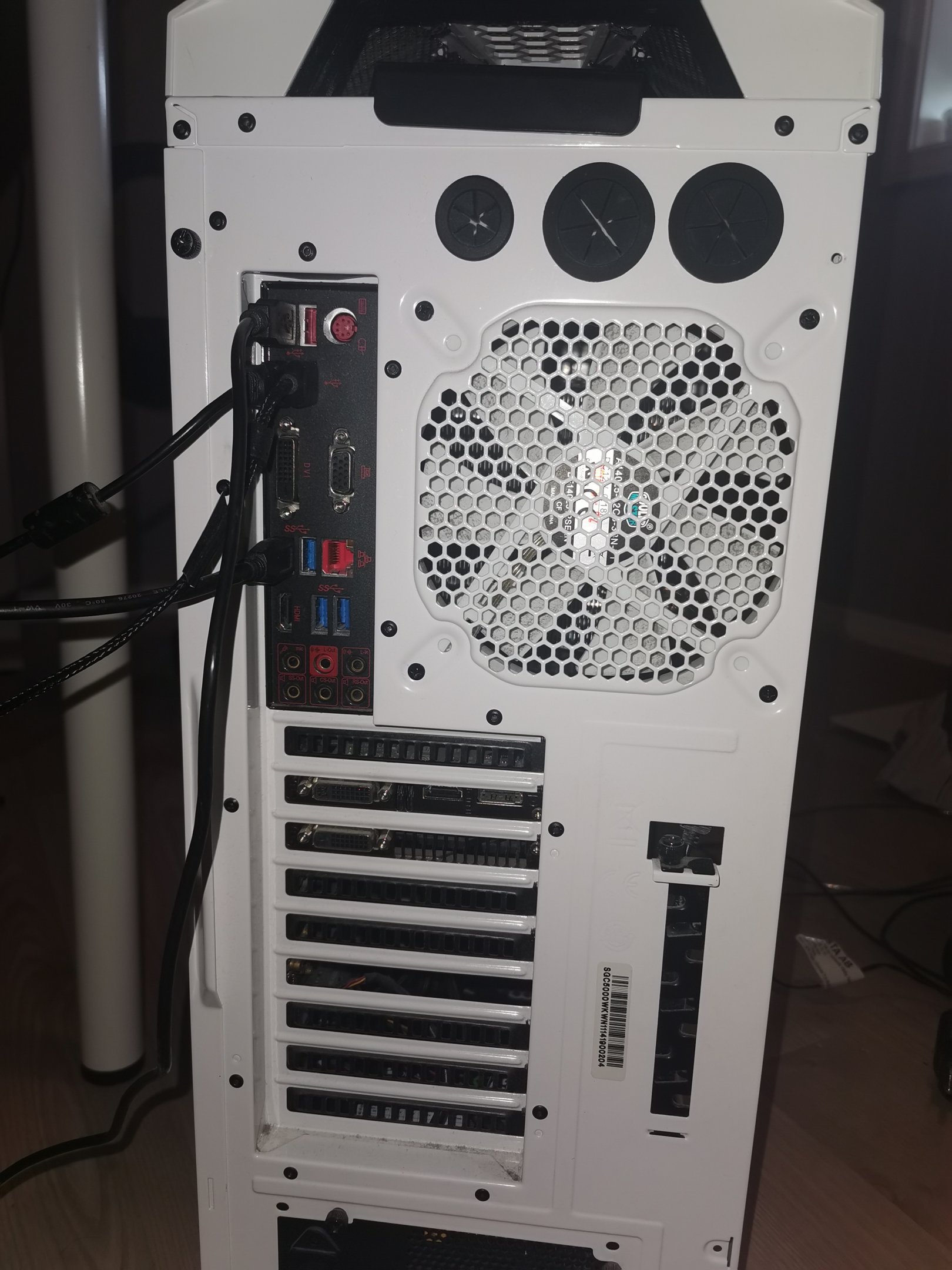

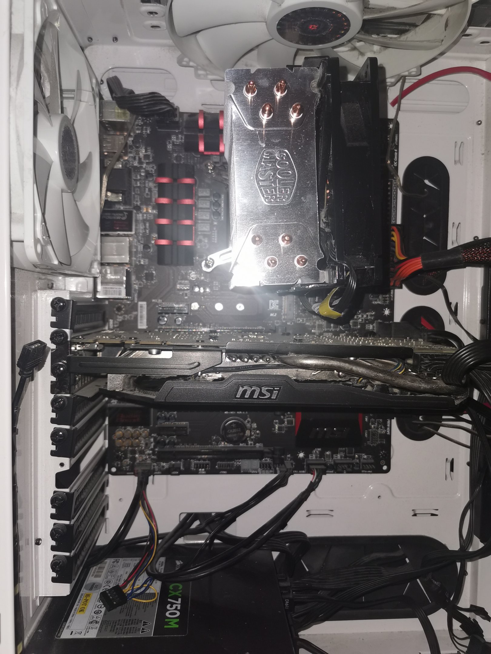

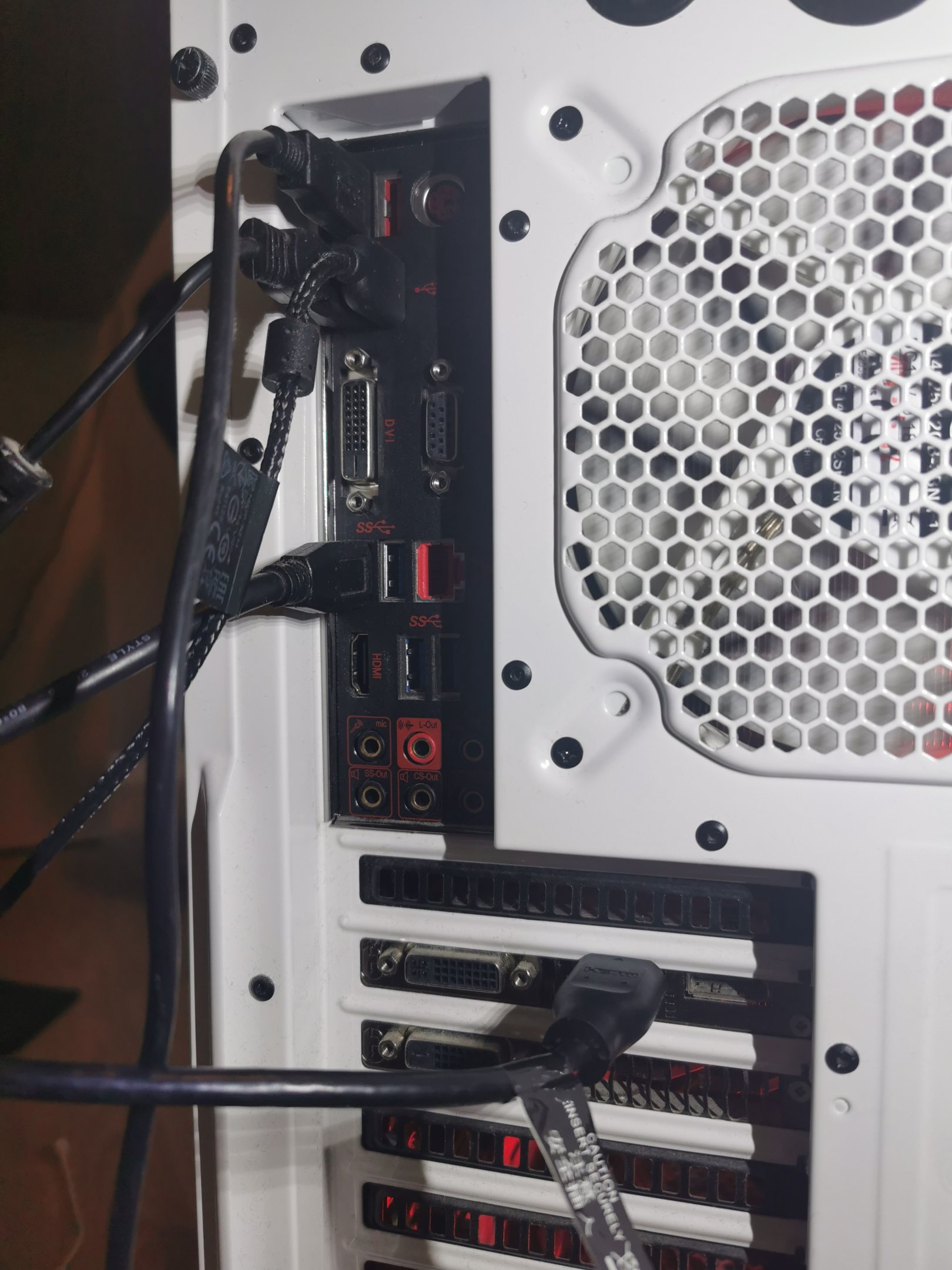

Ta gjerne et bilde av baksiden av maskinen også.

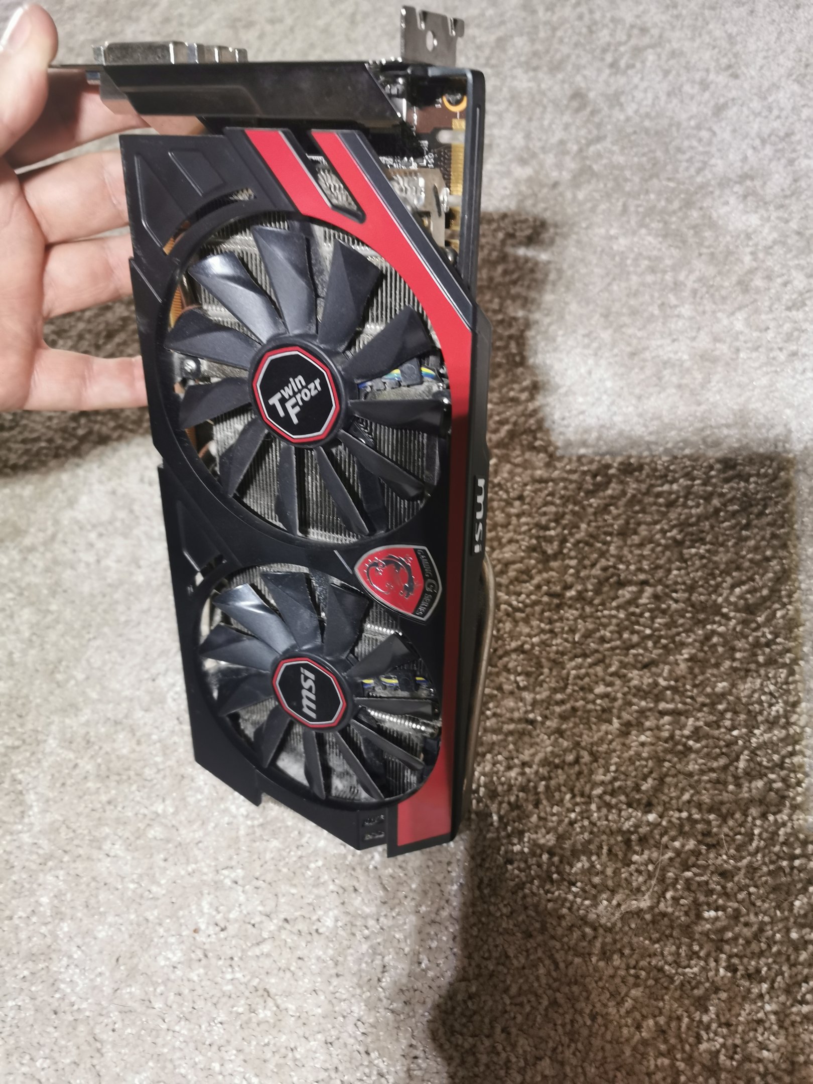

Er det dedikert skjermkort i denne maskinen? I så fall, har du forsøkt ulike utganger på skjermkortet?
Er det integrert grafikk i CPU på denne maskinen, har du da i så fall forsøkt skjermutgang fra hovedkortet (hvis du har).
Litt lite å gå på her til å komme med et endelig svar :)

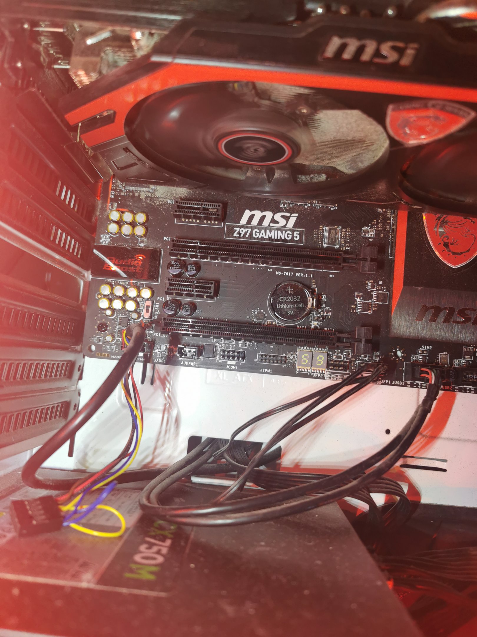

Ser du har z97 hk med hdmi ut. Stor sjans for at prosessoren (Intel) har integrert grafikk da. Prøv å ta ut skjermkort fra maskinen og koble hdmi til hovedkortet. Slå av maskinen og trekk ut strømkabel først.
Funker det da er det sansynligvis skjermkort som er død. Men test der i en anna maskin.

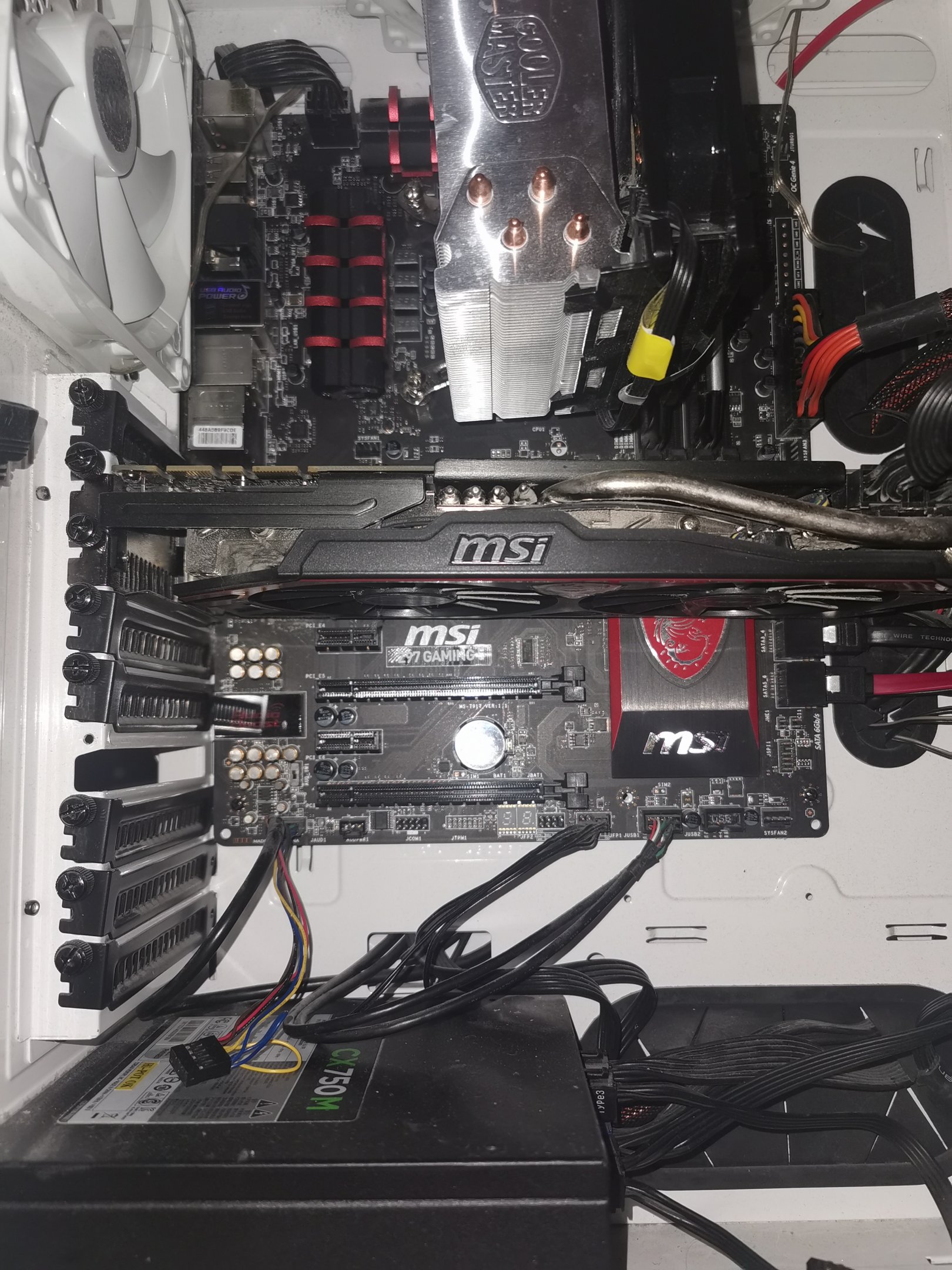

 Veldig mye støv i maskin din btw. Støv kan ødelegge hardware.

Hei. Ja vet. Er ikke mi maskin, så kan ikke sånn avanserte saker. Skal prøve.  sønnen sin. Er ikke så flink til å passe på . takk for svar.
Er den mindre enn 5 år og du har kvittering oppretter du retur. Evt send det til meg så skal jeg se om jeg får liv i det 😊
Endret av Kyrre S.

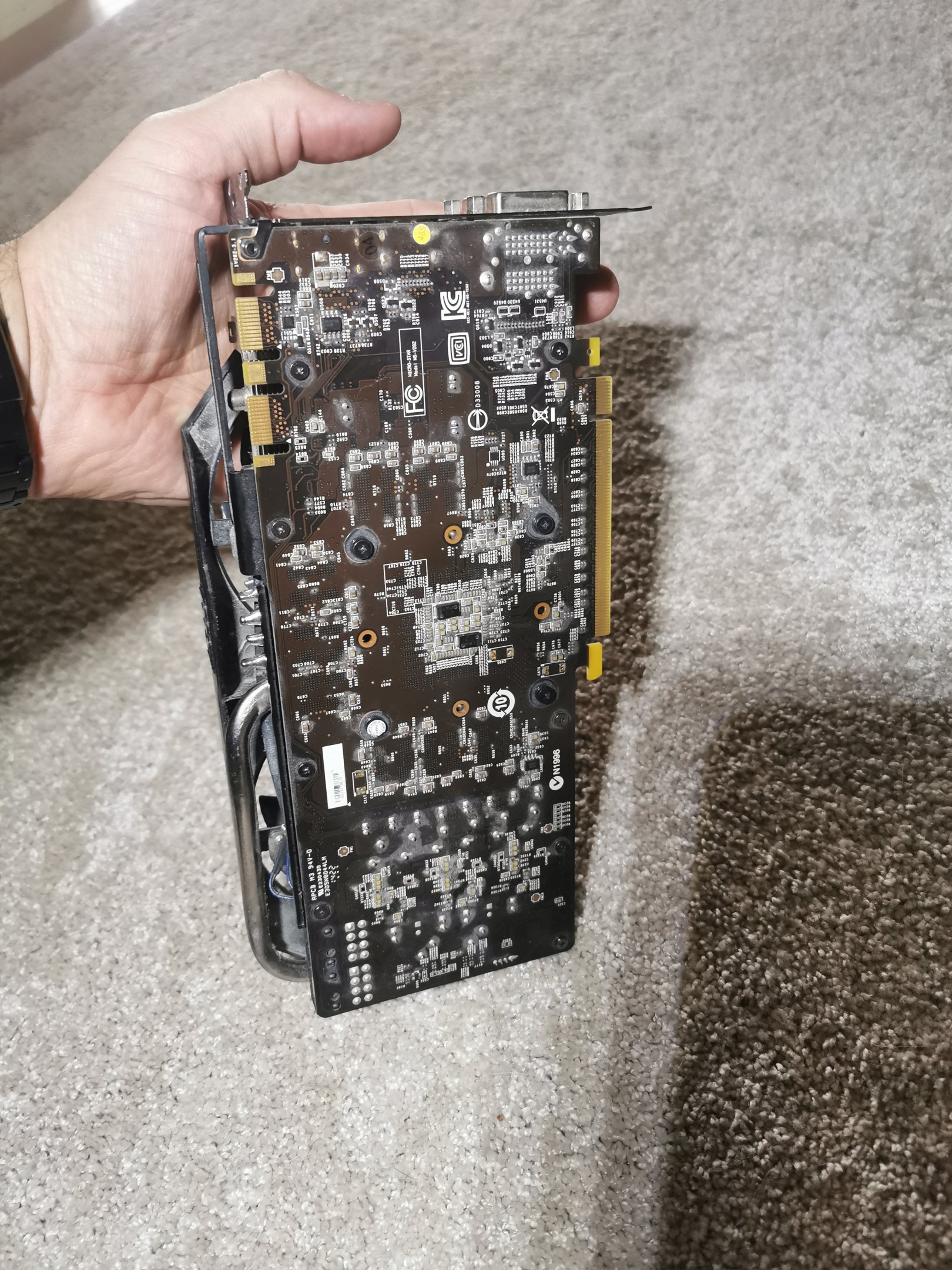

Typisk symptom på skjermkortfeil det ja. Det finnes metoder som kan gjenopplive skjermkort, litt avhengig av hva feilen er. På grunn av situasjonen i hardware-markedet er det ikke så lett å bare bytte det ut. Jeg vil anbefale at du hører med noen som er litt vant med å mekke på datamaskiner og elektronikk hvis du ikke er det selv. I minste fall må du nok være bekvemmelig med å demontere kjølinga og slikt, og kanskje bruke en varmepistol. Det er nok ingen som egentlig tilbyr "profesjonell" reparasjon av slikt. Eventuelt er det sikkert noen som vil kjøpe kortet ditt på finn.no, selv om det er "defekt". Da får du i allefall noen kroner tilbake. Ikke kast det! :)
