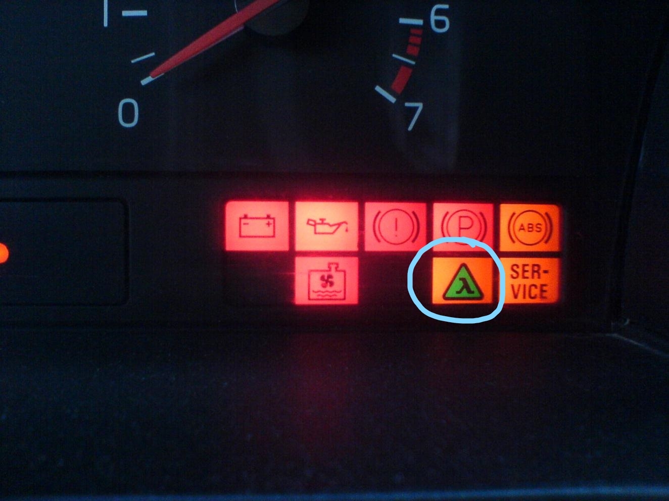

Eg skulle sjekke om det var vakuum i systemet idag. Eg tok vakuum linen som går fra bensin regulatoren og inn til vakuum treet. hørte og kjente veldig godt at det var bra med vakuum. når eg akkurat tokk ut linen hørte eg at motoren skifta turtall heilt til eg plugga den inn igjen. Etter eg plugga linen inn igjen komm det opp ein grønn trekant med oransje bakgrunn og motoren begynte å gå veldig ujevnt. sjekka med min obd2 scanner, men fikk ingen moduler eg kunne scanne. er veldig usikker på kva eg skal gjøre, og alt eg har gjort no er å ta av batteriet.
Prøv å kjøre en tur. Det er lampe for lambdasensoren/oksygensensoren. Når du drar av vakumslanger med motoren i gang vil motoren trekke masse falskluft og oksygensensoren får da verdier utenfor "normalen".
har hatt bilen litt igang, ca 10min, men kjørte maks 5km/t må få den eu godkjent og er redd for at eg ikkje kommer igjennom med den feilen
Leste litt på nett. Kan se ut som du må resette den med kodeleser (Volvo-spesifikk). Noen foreslår å koble fra batteriet noen timer. Samt muligheter for at lambdasensoren eller kablene til den har røket.

kan det være ein oksygen sensor som har gått konken? men fortsatt rart at den dukket opp for første gong rett etter eg plugga vakuum linen ut
