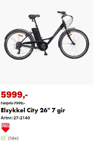

Jeg har vurdert LiFePO4 som alternativ. Men finner ikke en "setup" som har alt. (Lader, sikkerhet mot kortslutning og overoppheting, overspenningsvern og alt det du nevner...). Skal jeg lage meg en slik løsning selv - ryker tusenlappene fort.
Jo mer jeg søker/leser - jo desto mer usikker blir jeg.
Biltema.
SÃ¥ dette blir kanskje et bedre alternativ for meg.
Jeg tror faktisk det. Sikkerhetskrets trenger ikke koste allverden, men den krever litt elektroforståelse for å velge riktige komponenter.
