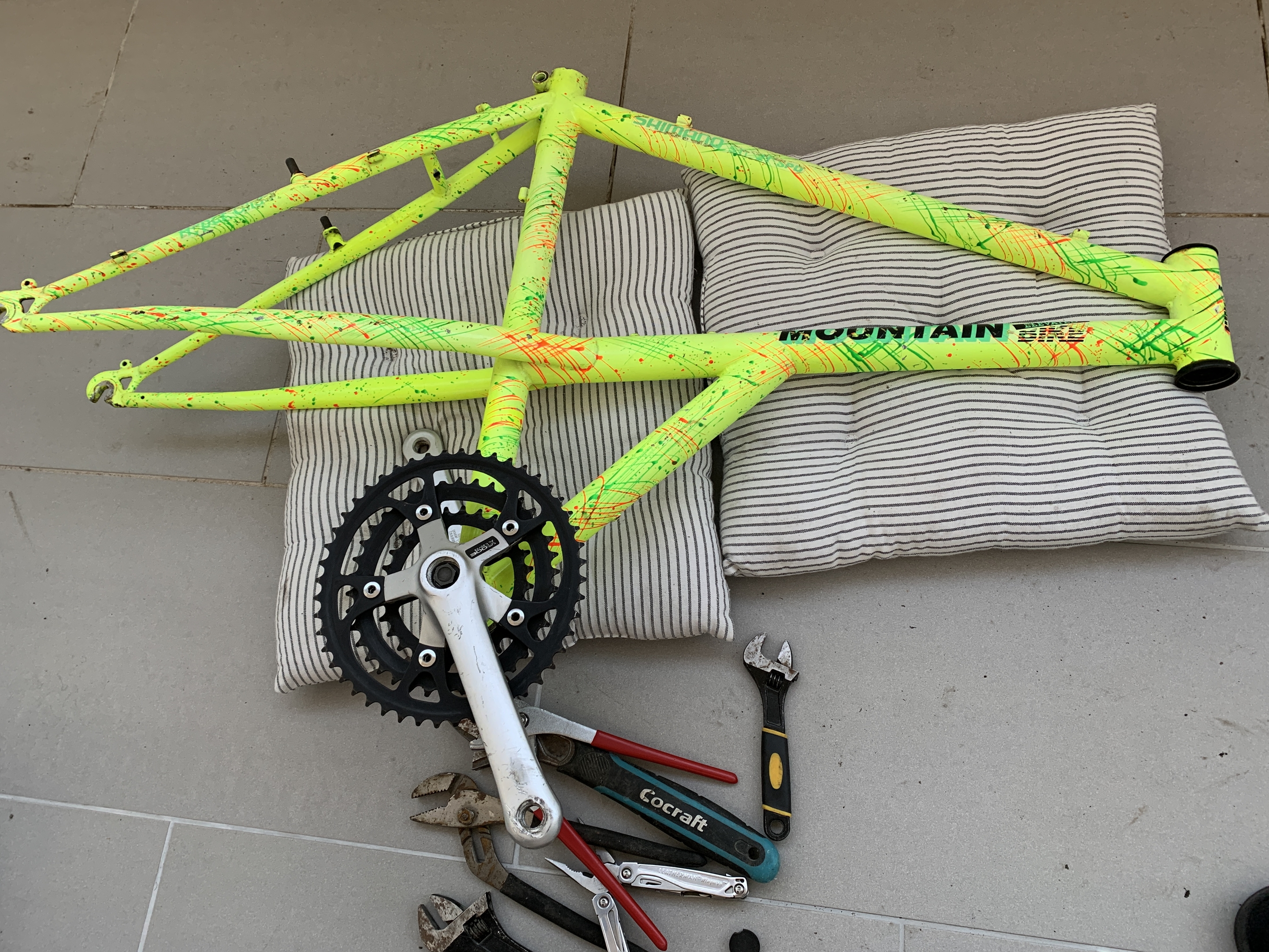

Jeg er i ferd med å renovere om en gammel vintage MTB.
Jeg har fått demontert alt, unntatt kranksettet  (er ikke god på ord og uttrykk for sykkel).

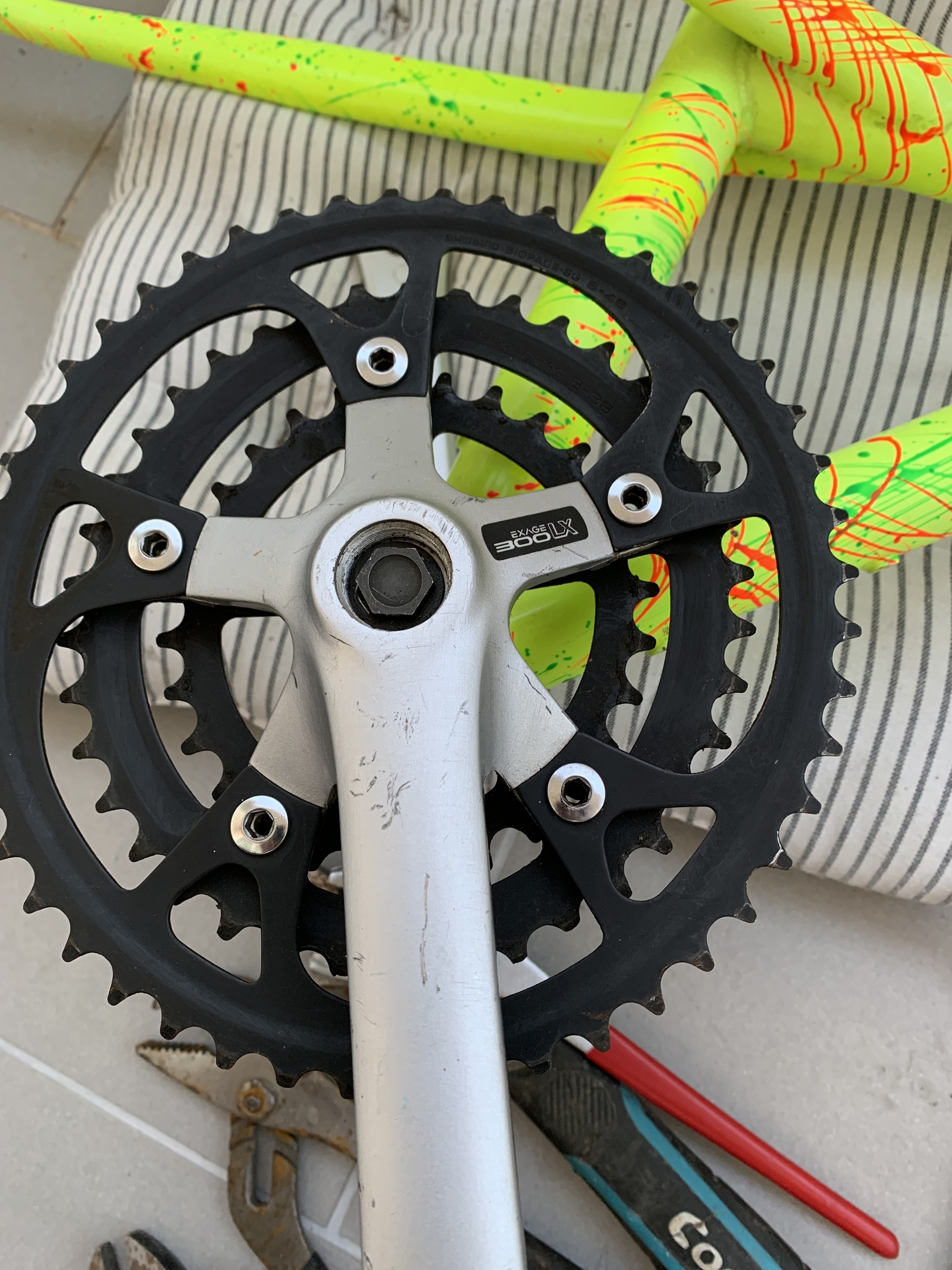

Jeg kommer ikke til den skruen med skiftenøkkel, og antar man trenger et spesialverktøy for å få demontere?
Burde jeg skifte selve kranksettet og det som er inni ramma og (kranklager/boks/drev)?
Exage 300LX står det på kranken.

Først: Veldig kul farge! Håper du beholder den.
Litt navngivning: kranksett (crank på engelsk) er grovt sett pedalarmene med tannhjul. Kranklager (bottombrakcet på engelsk) er det som ligger skrudd fast inne i ramma (altså kulelager osv). Det du har er square taper bottom bracket.
Du vil nok kanskje følge denne guiden: https://www.parktool.com/blog/repair-help/crank-removal-and-installation-three-piece for å ta av kranksettet. Hvis du vil fjerne kranklageret for en eller annen grunn, kan du for eksempel se https://www.youtube.com/watch?v=in0eWKepZ2c eller https://www.parktool.com/blog/repair-help/bottom-bracket-removal-installation-threaded
Du vil trenge et verktøy som dette: https://bikeshop.no/unior-bike-tools/623088/unior-isis-octalink-krankverktøy-enklere-fjerning-av-krank
Om du vil bytte kranklager eller ei kommer litt an på sykkelen og hvordan du vil oppgradere den. Kranksettet i seg selv ser jo ut til å være ganske nytt og uten store slitasjer, så det taler ikke for å bytte det ut fordi det er ødelagt. Hvis de også spinner godt i sykkelen, er nok kranklageret også nytt nok til at du kan beholde det.
En fordel med å bare beholde det er å spare penger, og at det alt funker. En grunn til å oppgradere er hvis du vil f.eks. prøve et 1x-setup (altså ett gir framme og flere bak). Det er dog litt dyrt  (starter vel på rundt 3000 kr for fullt sett fra SRAM). Som sagt, hvis du er på budsjett ville jeg sjekket at pedalarmene spinner fint når det ikke er kjede på. Hvis ja, behold det. Hvis nei, så kan du vurdere å enten oppgradere, eller kjøpe et nytt kranklager av samme type.
EDIT: For å få ut bolten, som du spurte om, kan du bruke noe ala dette https://bikeshop.no/park-tool/pt100265/park-tool-ccw-5-krankarmsverktøy-14-mm-8-mm
