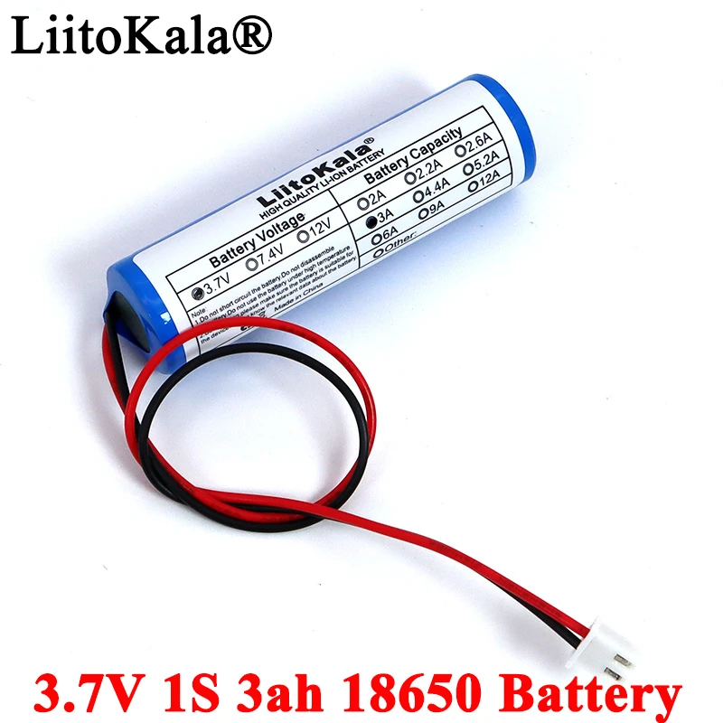

Kommer jo litt ann på lasten, men et 18650 batteri med moderat last, fungerer helt fint fra 4.2V og ned mot 2.5V. Trenger man mer stabil spenning, så bruk buck/boost converter. 18650 er egentlig celler og ikke batterier.
Derfor kan man ikke kjøpe et 18650 batteri og bare putte det inn i en lommelykt sånn uten videre.
3-7V-18650-Lithium-Battery-Pack-1S1P-300
Finnes LED lys batteri som er bare å pytte inn men er mye eller stor risiko for å ta batteriet feil vei, og blir varme og degraderinger.
Ikke alle som har dette, men tror ikke knappecellebatterier har slik heller.
