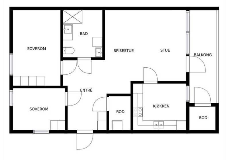

Hei! Jeg er interessert i å kjøpe en leilighet fra 90-tallet bestående av tre etasjer. Den jeg ser på ligger øverst med betongvegger som ytre vegger, samt én vegg mellom kjøkken og stue som jeg kunne tenke meg å fjerne for en mer åpen løsning. Dersom dette godkjennes av borettslaget, er dette noe dere tror kan gjennomføres uten at det blir altfor dyrt, og evt. hvordan?
Jeg har lagt ved planløsningen som kanskje kan gi et bedre bilde. Veggen mellom soverommene og mellom kjøkken og stue av betong.
Betongvegger er som regel bærende, så dette kan bli dyrt, og det vil i såfall være nødvendig med en stålbjelke opp mot taket, så du får ikke flatt tak mellom kjøkken og stue.
Ville ikke sånn uten videre ta bort veggen mellom kjøkken og stue, da det ofte kan være mye bråk derfra som man ikke ønsker å ha i stuen, så en dør der er veldig greit å ha. Å fjerne bærende vegger er som nevnt ikke å anbefale selv om det kan gjøres, en annen løsning er å ta bort døra og utvide åpningen slik som nedenfor i stedet for å fjerne hele veggen.
