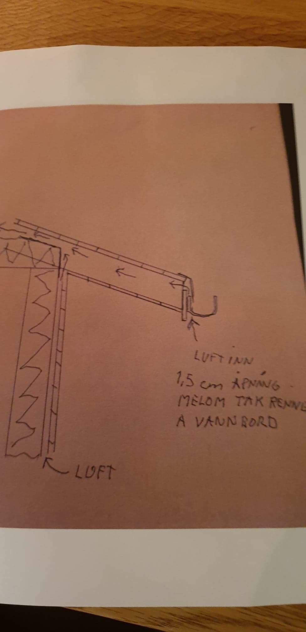

Noen som har erfaring med denne typen løsning for lufting i tak, istedenfor luftspalter mellom bordene? Er dette en like god løsning eller har den baksider?

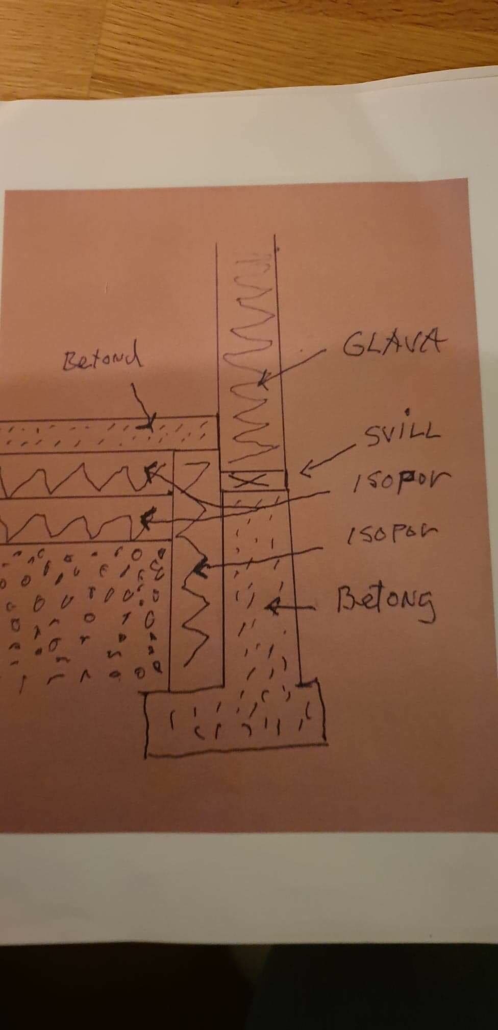

De samme spørsmålene gjelder for måten grunnmur og vegger er konstruert.
Er ikke snekker selv men vurderer å kjøpe et "hjemmesnekkret" hus. På forhånd takk for alle svar.
Syns ikke dette ser tilstrekkelig med bare å ha åpning med takrennen.
Når det gjelder grunnmur og vegger. Det er standardsvar når man bygger nytt. Men når det allerede er fylt inn mot grunnmur, har man bare innside av vegg tilgjengelig. Man må behandle vegg som er tilfylt fra bakside annerledes enn murvegg som er åpen på utsiden.
