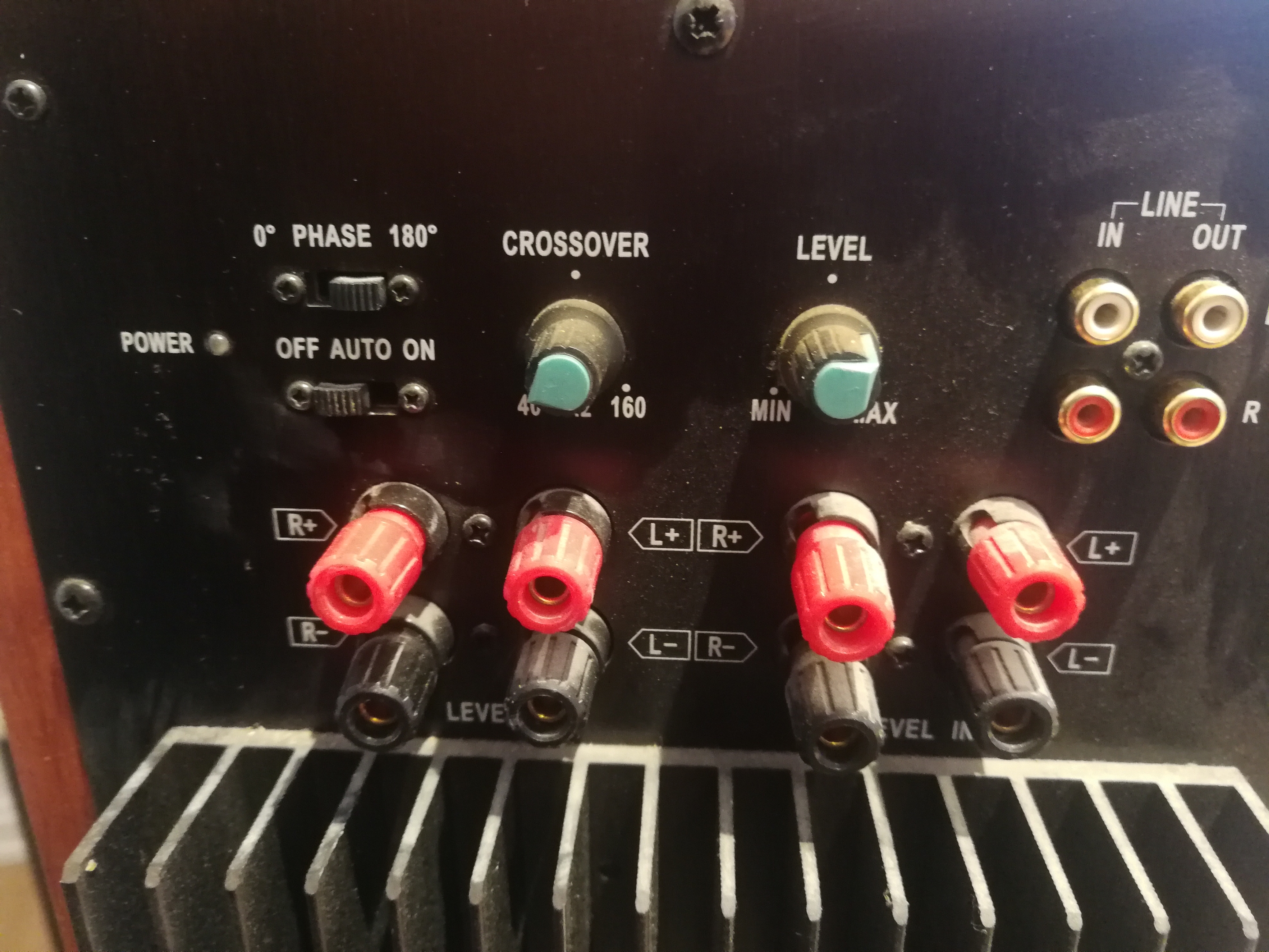

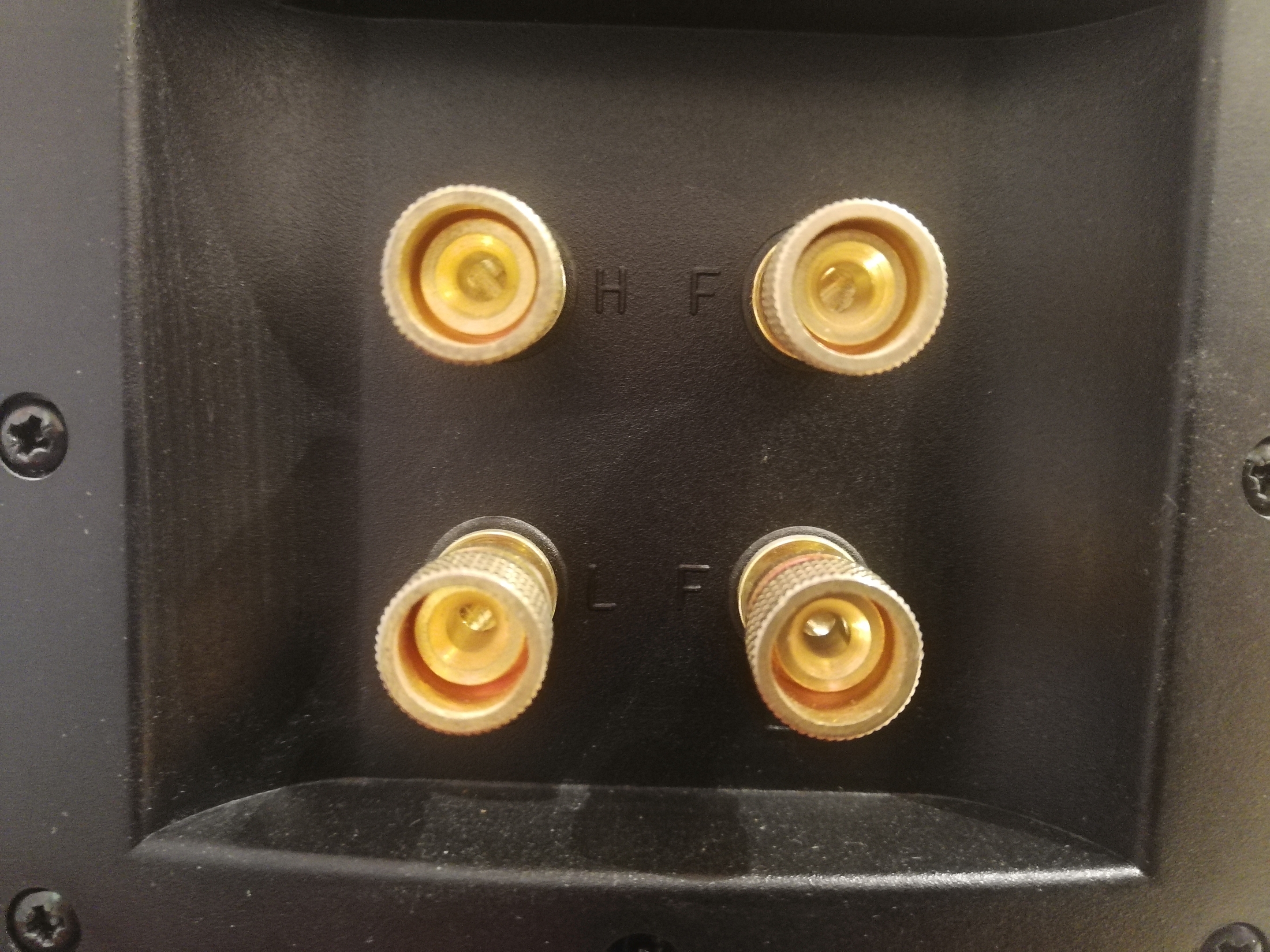

Oter Skrevet 16. januar 2021 Skrevet 16. januar 2021 Har hatt noen proson stratego 210 stående ubrukt i mange år nå, jada, er klar over at dette ikke akkurat er det beste, men greit nok til fester, men har klart og glemme hvordan dette kobles opp, høyttalerene er 2 deler med toppdel med mellomtone og diskant, og bunndel med 2 10" og innebygget forsterker Koblingen på toppdel ser slik ut: Og det står Hf og lf Og forsterkeren ser slik ut som på bilde. Vet at det mangler lasker som var mellom koblingene på toppdel en, men de er borte, og husker ikke hvor de var koblet Noen som kan hjelpe en amatør?
sedsberg Skrevet 16. januar 2021 Skrevet 16. januar 2021 Laskene skal stå mellom H og L og den andre mellom F og F. Altså nedover. De står for High Frequency og Low Frequency.
Oter Skrevet 16. januar 2021 Forfatter Skrevet 16. januar 2021 Takk, fant igjen 3 av dem, men mangler en, så får se om jeg får tak i en til, så får jeg bruke en kabel som lask imens
Hårek Skrevet 16. januar 2021 Skrevet 16. januar 2021 (endret) Bildet av "forsterkeren" viser en aktiv subwoofer. Som ofte er med slike så har den både High-level og Low-level tilkobling. Men de passive satelittene skal vel ikke kobles til utgang på subwooferen, de skal kobles til en egen forsterker. Endret 16. januar 2021 av Hårek 1
