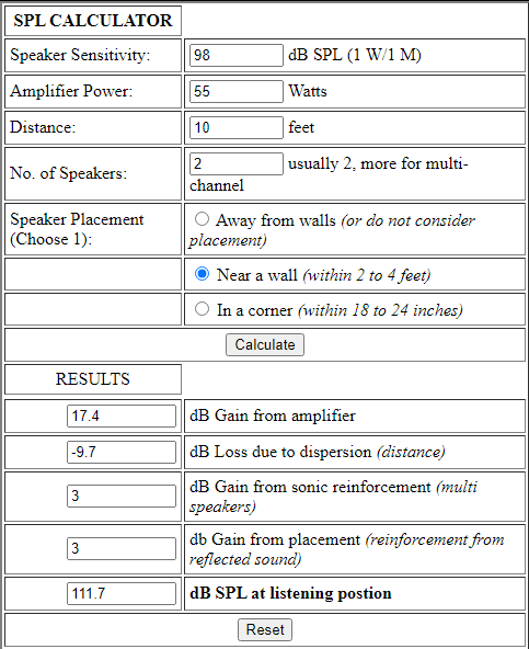

Så med bare Marantz SR5015 så får jeg ca 55w per channel (strømforsynings virkningsgrad på 60% (60%) x 650w) / 7ch = 55,7w) Og en dB på ca 112. I og med at Marantz SR5015 har mer "power" en min gamle Pioneer VSX-AX4ASi-S så burde jeg vel ikke komme borti problem med klipping?
Beklager for det lange svaret og spørsmål, men ønsker og vær sikker før jeg slår til. :) Takker for svar!
Link til Peak SPL Calculator: https://myhometheater.homestead.com/splcalculator.html
