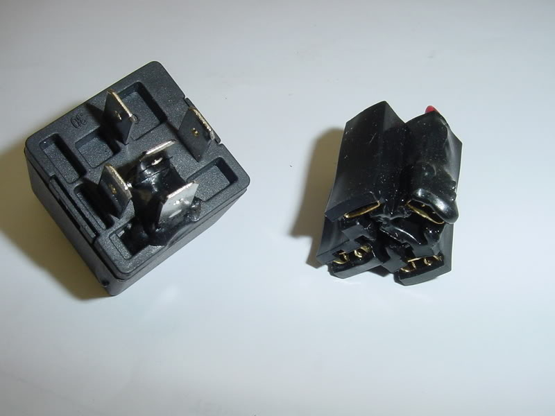

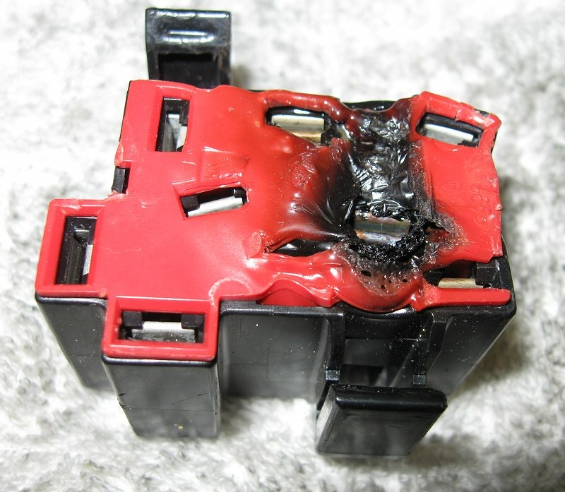

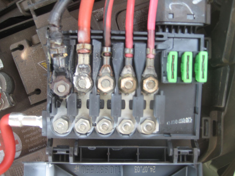

fikk starta bilen med startkabler og da lå den på 13-13.5, men så oppdaget jeg at det plutselig kom litt røyk fra i eller rundt sikringsboksen, så da stoppa jeg bilen igjenn.🤔
Du må måle mer nøyaktig enn "rundt 12V". Det kan være alt fra tomt til fullt. 😛
Ser ut som du må gå over alle sikringene og koblingene i og rundt sikringsboksen. Se etter svimerker, sort eller smelta plastikk. Over tid kan det bli dårlig kontakt i koblinger. Dette gir motstand som igjen gir varme under høye strømtrekk. Korroderte kontakter må renses, pusses og kanskje til og med byttes ut.
13-13,5V tyder på at du har et kraftig spenningsfall et sted. Vanligvis måler man da spenning rett på dynamo men siden du ser røyk så må du først finne kilden til dette.
Koble fra minuspol på batteriet før du begynner hvis du skal gjøre det selv.
