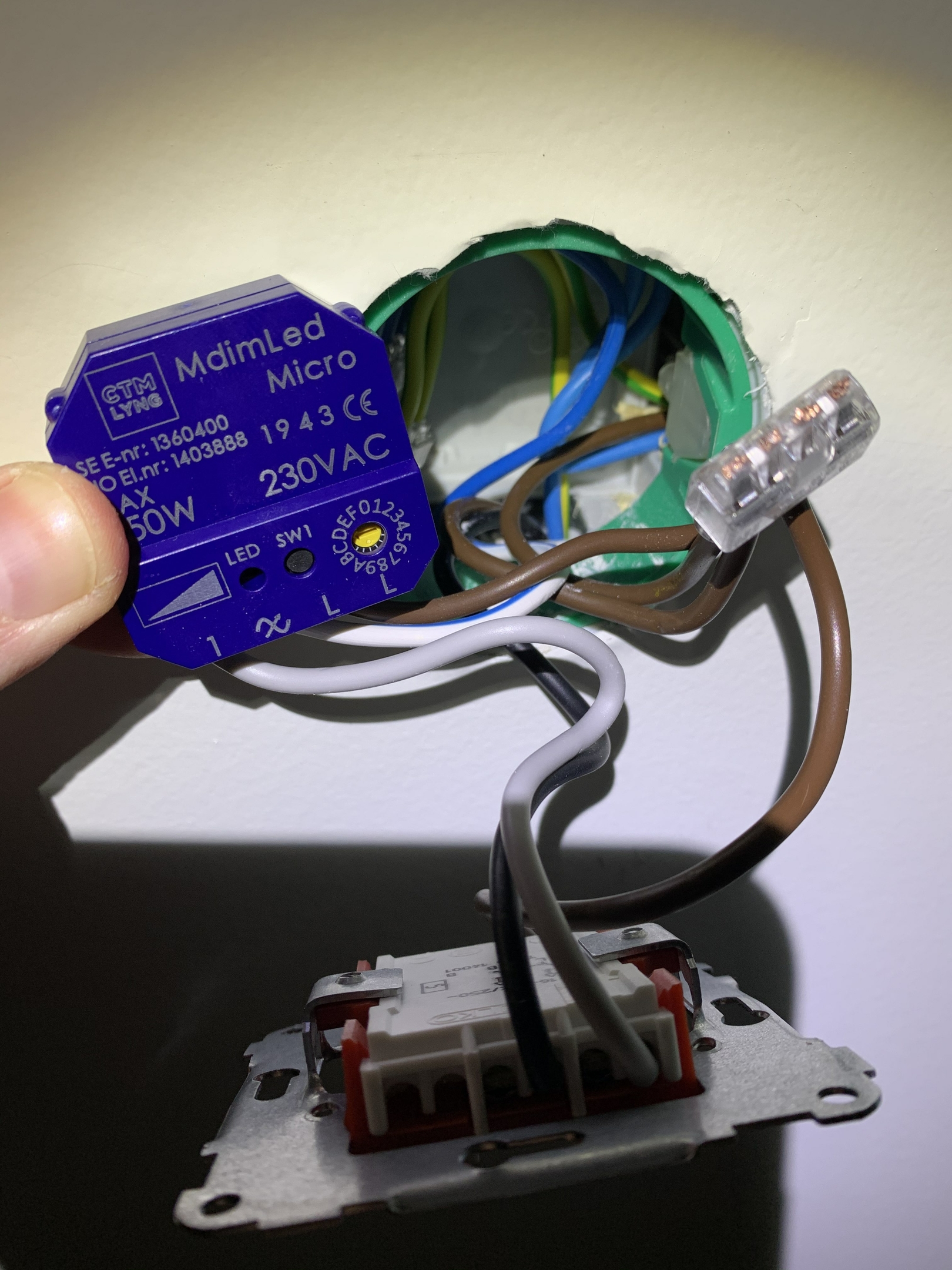

sam11net Skrevet 2. desember 2020 Skrevet 2. desember 2020 Vi har type 14001 bryter og MdimLed dimmer. Til spotter i tak, og et lampe punkt. Det jeg ikke klarer å forstå, er hvor den sorte lederen går. Går den bare ned til en stikk kontakt, sikring skap, eller punkt i tak? Jeg vet at dette blir veldig generelt, men det må vell være noen grunnleggende elektro regler her, som gjør at dersom du er hus elektriker, så vil du kjenne igjen denne type kobling.

sam11net Skrevet 3. desember 2020 Forfatter Skrevet 3. desember 2020 Takk for svar. Jeg har sjekket tegningen til Mdimled, og den viser jo selvfølgelig ikke min doble bryter med fjær. sjekket også lampe punkt, og det er ingen sort ledning som går der. Når jeg tenker meg om, så går det kun 3 ledninger, inn i koblingsboksen. 1 fra spottene 1 fra tak punkt 1 fra sikringsskap /strømtillførsel. Har ikke elektro tegningene for huset, så helt sikker kan jeg jo ikke være. Men det finnes vell standard elektro prinsipper som følges.
sam11net Skrevet 3. desember 2020 Forfatter Skrevet 3. desember 2020 DiskusDød skrev (1 time siden): https://ctmlyng.no/produkter/mdimled-micro/ Den sorte går sikkert til lampe punktet. Kun av og på. Bryteren med impulsfjær til spotter via mdim. Ser ingen sort ledning i lampe punktet, og hvorfor skulle det gå sort, brun, blå og jord i samme trekker rør til et av-på lampe punkt?
Poutine Gravy Skrevet 3. desember 2020 Skrevet 3. desember 2020 (endret) Går det videre fra lampepunkt til downlights? Hvor gammelt er det elektriske anlegget? Før eller etter 2010'ish Kan du ikke bare få en elektriker til å fikse dette? Endret 3. desember 2020 av DiskusDød
sam11net Skrevet 3. desember 2020 Forfatter Skrevet 3. desember 2020 (endret) DiskusDød skrev (5 minutter siden): Går det videre fra lampepunkt til downlights? Hvor gammelt er det elektriske anlegget? Før eller etter 2010'ish I lampe punktet ser jeg kun blå, brun og jord. anlegget er ca. 3 uker gammelt, nytt hus. Siden du endret inlegget ditt, så må vell jeg også gjøre det. Fikse? Det er jo ingenting feil, jeg bare prøver å forstå hvordan anlegget er koblet. Endret 3. desember 2020 av sam11net
Poutine Gravy Skrevet 3. desember 2020 Skrevet 3. desember 2020 Ikke akkurat slik jeg ville gjort det. Bruker sjelden hvit PN. Er det en eller to vipper på den bryteren? Har du TN 400V/230V anlegg eller IT 230V? Skal være merket med skilt i sikringsskap.
sam11net Skrevet 3. desember 2020 Forfatter Skrevet 3. desember 2020 DiskusDød skrev (9 minutter siden): Ikke akkurat slik jeg ville gjort det. Bruker sjelden hvit PN. Er det en eller to vipper på den bryteren? Har du TN 400V/230V anlegg eller IT 230V? Skal være merket med skilt i sikringsskap. To vipper, en impulsbryter og en av-på bryter. Det står 230V TN-S
Poutine Gravy Skrevet 3. desember 2020 Skrevet 3. desember 2020 sam11net skrev (43 minutter siden): Siden du endret inlegget ditt, så må vell jeg også gjøre det. Fikse? Det er jo ingenting feil, jeg bare prøver å forstå hvordan anlegget er koblet. Jeg har lov å gjøre dette. Jeg kan dette. Jeg måtte gjøre om og trekke ekstra ledere ned i veggboksene. Du får åpne opp og nappe i lederene så finner du ut hvor alt går.
sam11net Skrevet 3. desember 2020 Forfatter Skrevet 3. desember 2020 DiskusDød skrev (1 time siden): Jeg har lov å gjøre dette. Jeg kan dette. Jeg måtte gjøre om og trekke ekstra ledere ned i veggboksene. Du får åpne opp og nappe i lederene så finner du ut hvor alt går. Jeg forstår ikke hva du sier, jeg har jo aldri sagt noe annet. Men jeg fant ut hva som var gjort. Den sorte lederen ut av bryteren var skjøtet med en brun leder midt imellom lampe punktet og bryteren. akkurat hvor, vet jeg ikke.... kanskje en skjult koblingsboks i taket eller andre plasser. Det var i grunn dette jeg håpet var en skreven eller uskreven reglen om hus elektro, som var lett å svare generelt om. Men takk for alle svar.
Poutine Gravy Skrevet 3. desember 2020 Skrevet 3. desember 2020 Er det mulig at den er skjøtet bak en stikkontakt? Kan hende den som utførte anlegget plasserte røret i feil boks. Alle tilkoblinger skal være tilgjengelige for inspeksjon/feilsøking etc.
