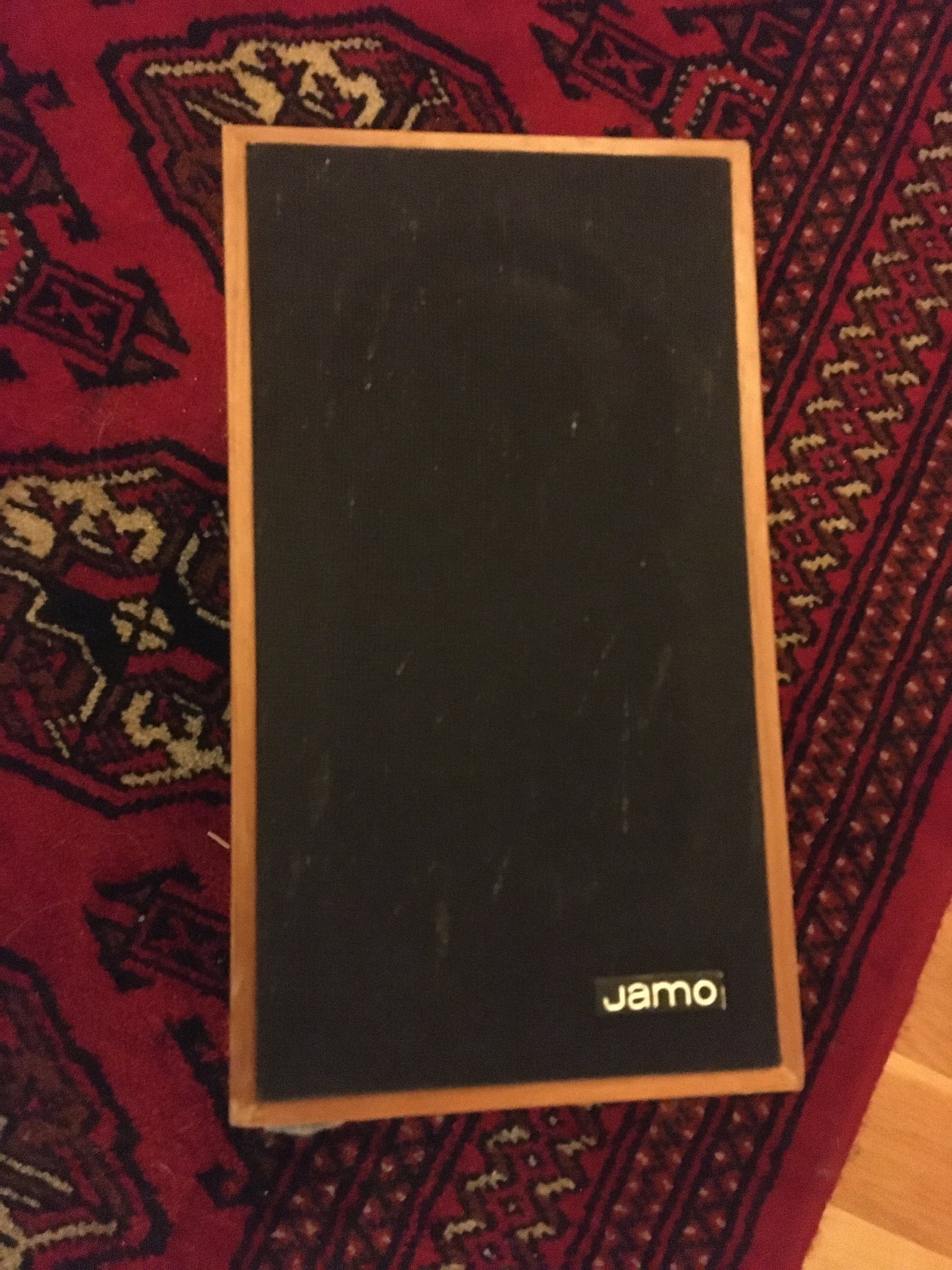

Jeg fikk kjøpt to høyttalere billig på finn. Koblet disse til forsterkeren og til min overraskelse ble det ganske god lyd, men bare fra den ene. Den andre høres veldig «flat» ut, ingen bass og veldig fattig lyd. Jeg har ingen peiling på høyttalere pg forsterkere, men regner med at siden den ene fungerer må feilen ligge i høyttaleren. Har veldig lyst til å få begge til å fungere, er det noe jeg kan gjøre?

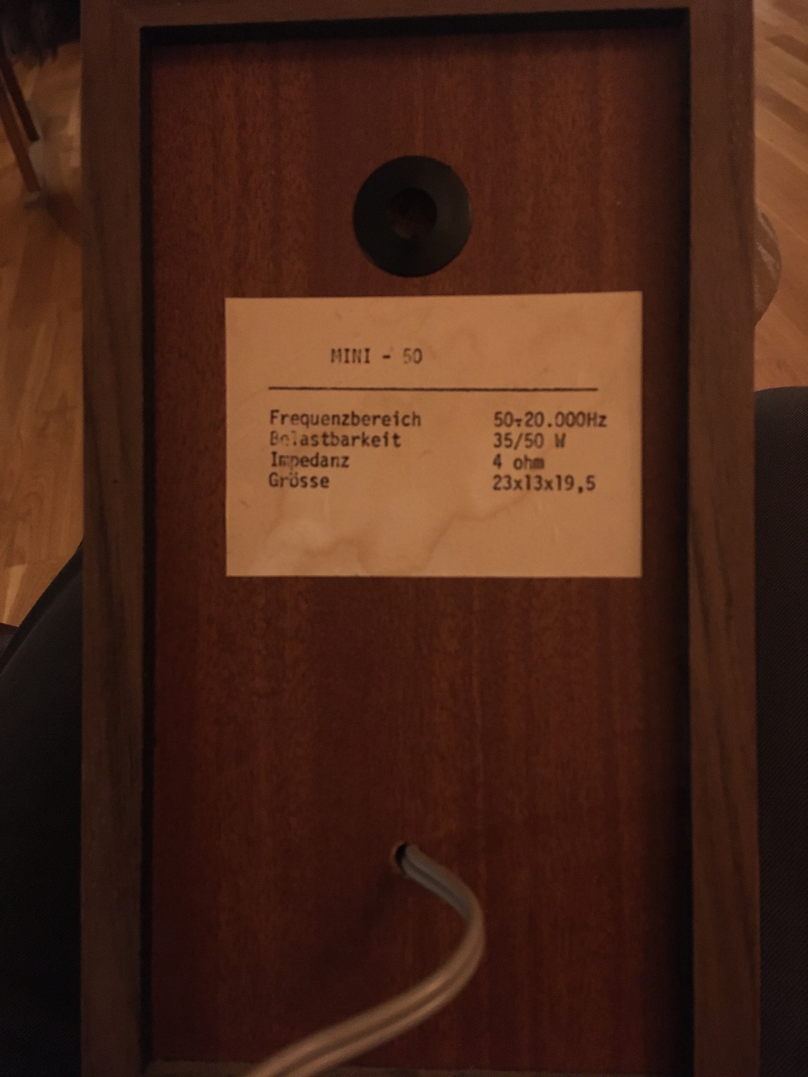

Høyttalerne er av merket Jamo, og på baksiden står det MINI - 50. Ingen synlige skader.

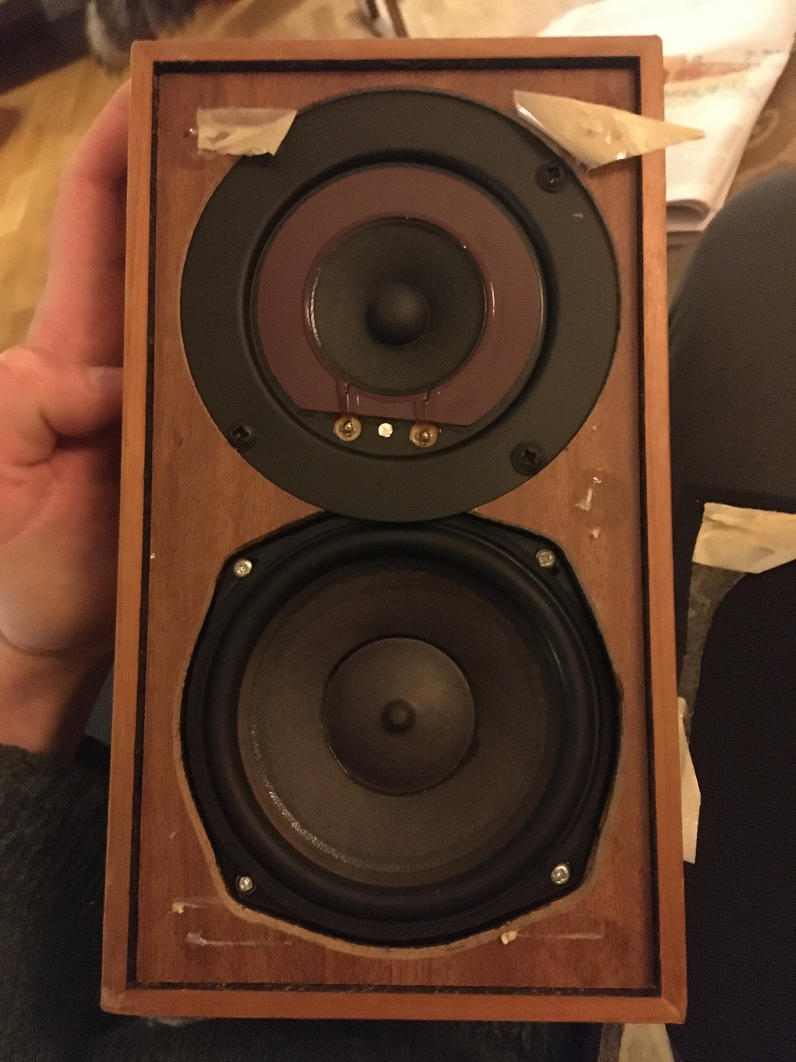

Ved første øyekast ser høyttaleren du har lagt bilde av uten deksel på modifisert ut med en altfor stor mellomtone/diskant sammenlignet med basselementet eller andre bildet jeg greide å finne på nett av Jamo mini 50.
Er begge høyttalerne like under dekselet for eksempel.
Ville også skjekket om delefilteret bakom er like i begge om det i det hele tatt er noe delefilter der.
Alt dette etter at du har kryssjekket slik j-- beskriver det selvsagt og ommet til at den samme høyttaleren har flat lyd.
