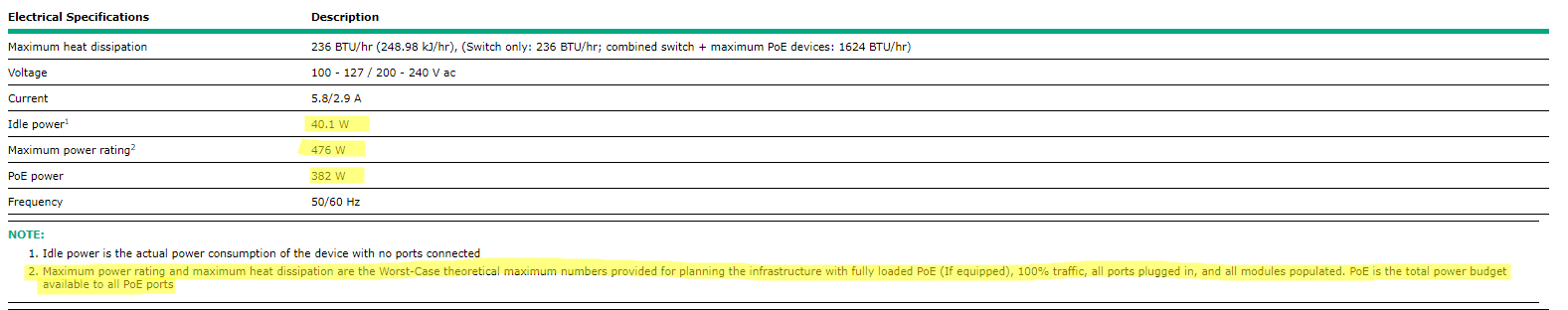

Har fått spørsmål om størrelse på UPS til en switch med PoE utstyr:
Switch er en 48 porter HPE
  1. Idle power er uten noe tilkoblet utstyr.
  2. Maxium power, er det maks W denne vil trekk? (Om man legger til Idle power og PoE power så kommer man jo til under 4676W)
Det er 5 PoE aksesspunkt som er koblet opp på denne, som hver krever 22,5W.
  1. Blir det da riktig å regne Switch + ap1 + ap2 + ap3 + ap4 + ap5 (40,1 + 22,5 + 22,5 + 22,5 + 22,5 + 22,5 = 152,6W
  2. Eller bør jeg ta utgangspunkt i Maxium Power rating: 476W - Da vet jeg at selv om mer utstyr blir lagt på, så kan den uansett ikke trekke mer inn 476W.
Du bør se på strømmen. 2,9A. UPS-er er ofte oppgitt til VA. Du tar da maks strømtrekk (2,9A) og ganger med nettspenninga (230V). Du får da ca. 667VA. Dvs. at bare på Aksesspunktet/switchen trenger du en UPS på minst 667VA. Så gjør du det samme med resten av utstyret og legger i sammen.
Du bør selvsagt velge en UPS som gir mer en absolutt nødvendig. Jeg pleier å sikte på maks 75-80% belastning på UPS.
