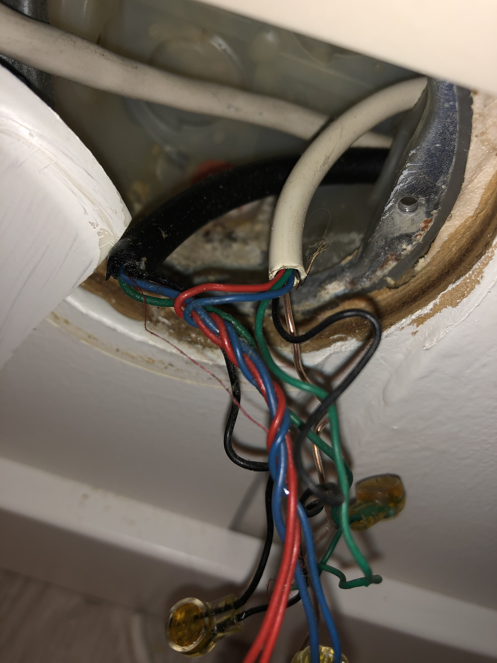

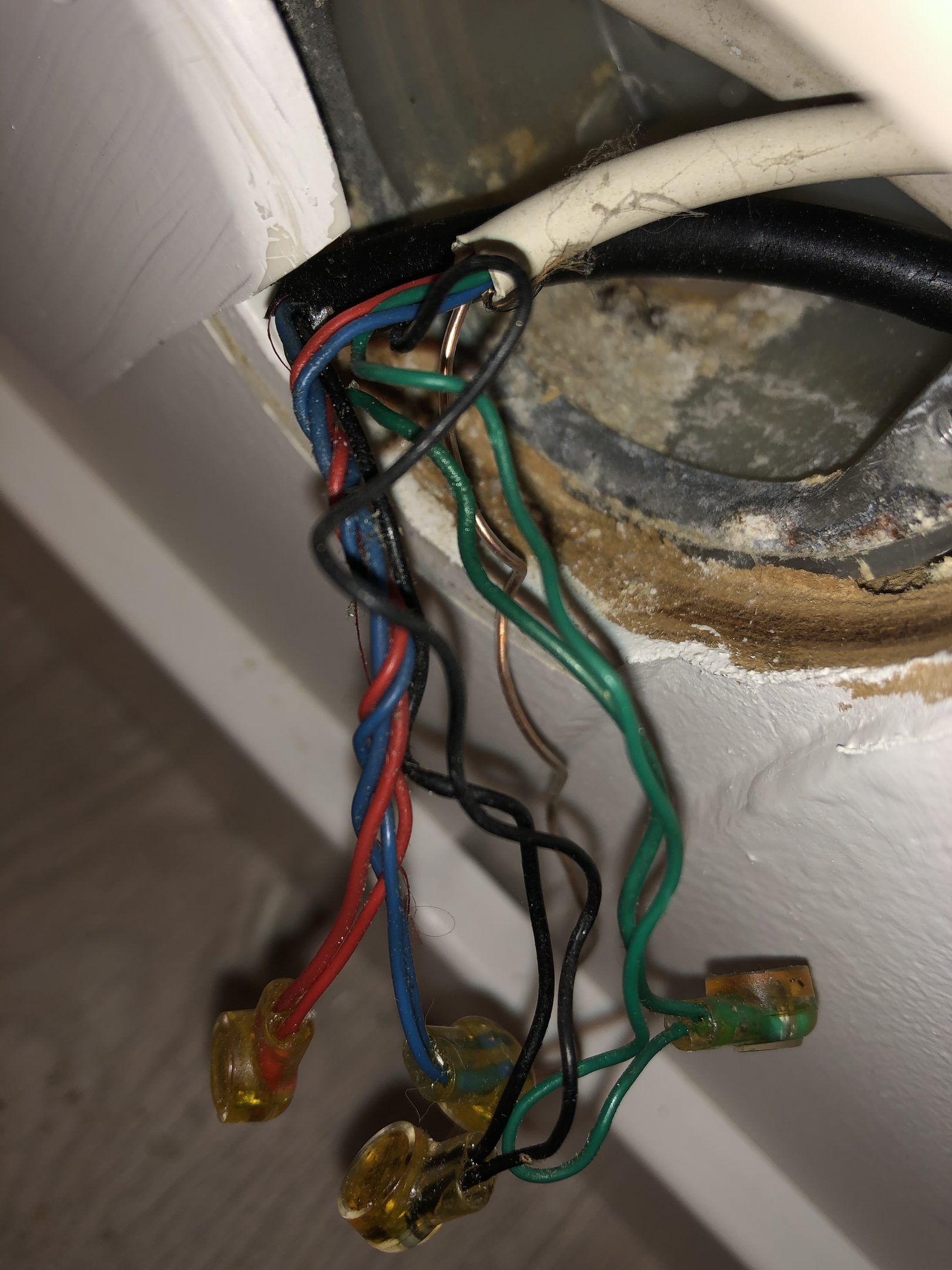

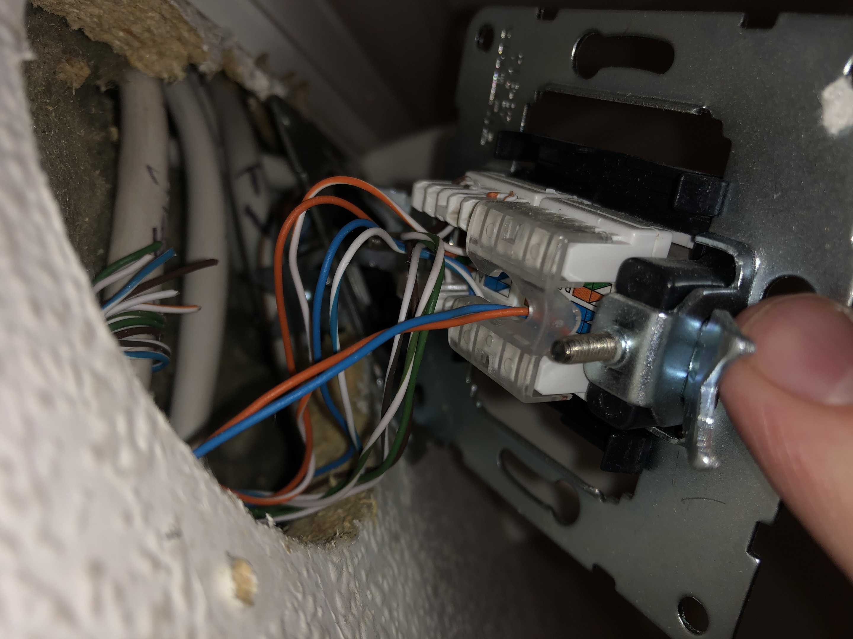

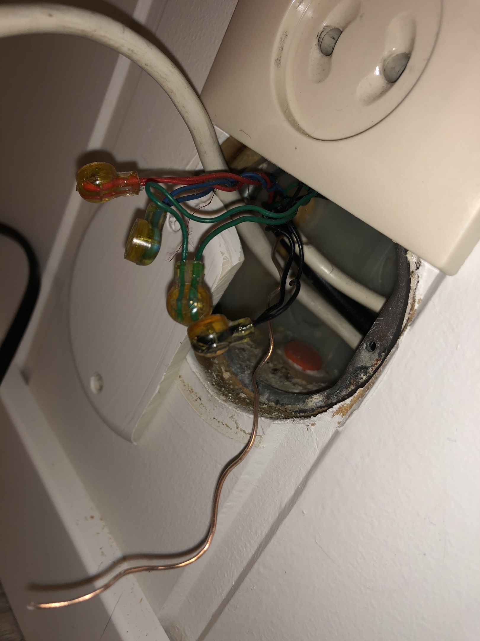

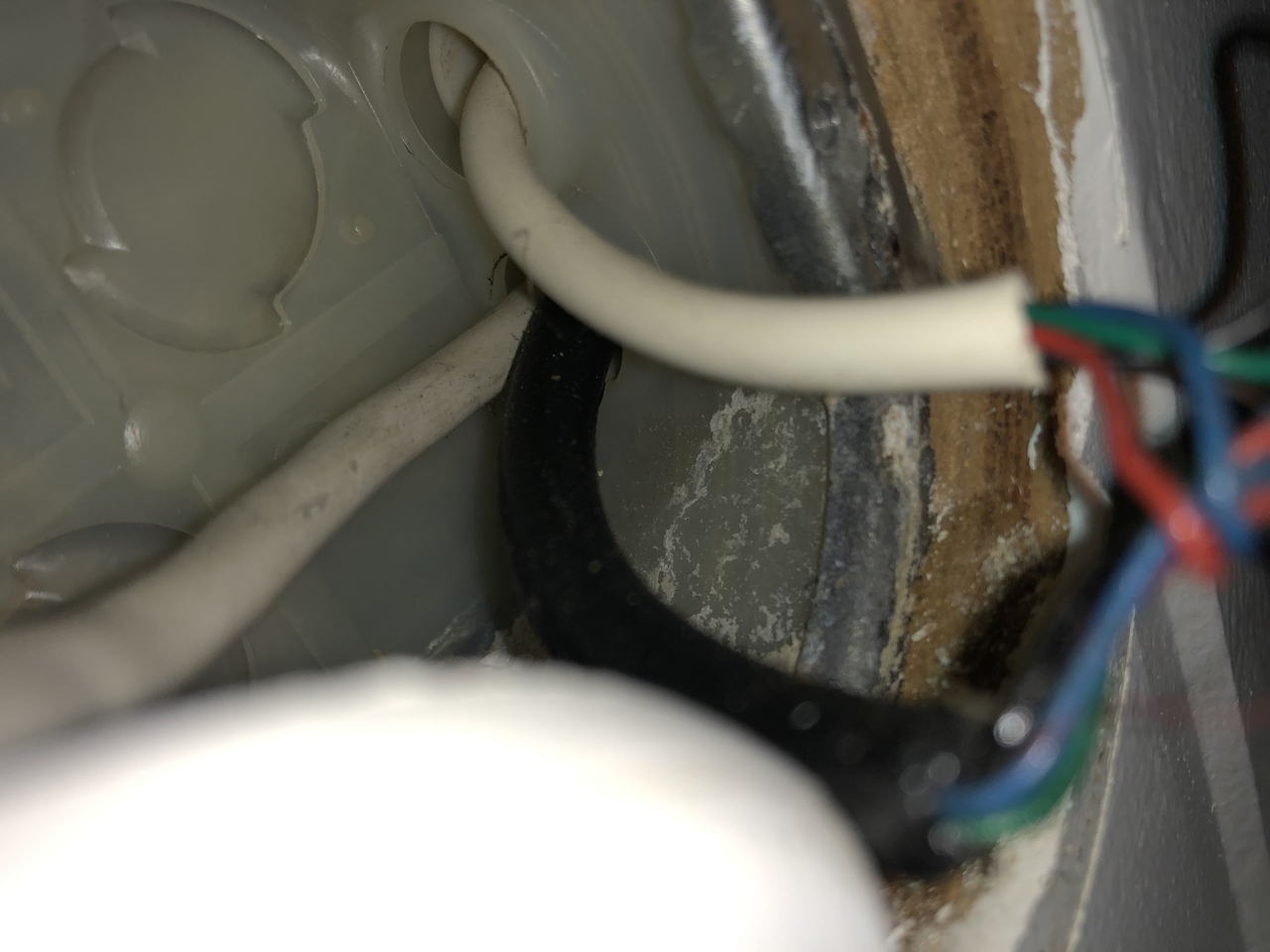

Diafragma Skrevet 19. november 2020 Skrevet 19. november 2020 Skal kjøre opp en ruter jeg fikk i posten fra Telenor i ny (gammel. 1982) enebolig. På «kontoret» står det en cat6-boks i veggen og en merkelapp som sier «Nett inn» på boksen. Se bilde for å se hvordan den er koblet (never mind alle de andre kablene. De hører til innenhus LAN, og går til nabokontakten - og den som er tvinna rundt er en ekstra kabel). I mitt hode ser det riktig ut at blå/rødt par terminerer på denne måten i cat6-stikket. Men, får ikke respons når ruteren kobles i. Jeg har derfor åpnet et deksel i stua, der jeg vet at koblingsboksen ute står, og finner en skjøt mellom svart uteledning (som jeg regner med går til uteboksen og sjølvaste kobbernettet) og en hvit inneledning (som forsvinner inn i veggen og som jeg mistenker er den som forsyner «nett inn» cat6en som jeg beskriver i første avsnitt. Skjøtene ser greie ut de. Hva kan være problemet? Og hvordan får jeg testa om det er liv i dette her? Takker på forhånd, o vise hobbytelemontører!

inside_446486 Skrevet 20. november 2020 Skrevet 20. november 2020 Er det bare fargene i bildet som er rare her? Ser jo ikke ut som det er samme kabel som kommer ut i kat. 6-veggkontakten, men snarere et tynnere blå/orange par? Den letteste måten å finne kabelen på er vel en kabelsøker det man henger en signalgenerator på kabelparet i skapet uti gata, så kan man med en induktiv søker enkelt sjekke hvor / hvor langt signalet plukkes opp. De fleste montører bør ha dette i verktøykassa. :) Skal du utføre samme søk på egen internkabling kan du skaffe et sett selv, men du kommer jo ikke inn i fordelingsskapet og får testet om linja faktisk er levert inn til huset. Det bør jo leverandørens montør ta seg av. https://www.kjell.com//no/produkter/nettverk/installasjonsmateriell/verktoy/tester-for-begrensningskabel-p38098?gclid=CjwKCAiA7939BRBMEiwA-hX5J_TSA2h8yTkR4oE3n-vL0DObec6XiWexnaN41E4gVzv3dWRbB3CK0BoCE60QAvD_BwE&gclsrc=aw.ds

Diafragma Skrevet 20. november 2020 Forfatter Skrevet 20. november 2020 (endret) inside_446486 skrev (10 timer siden): Er det bare fargene i bildet som er rare her? Ser jo ikke ut som det er samme kabel som kommer ut i kat. 6-veggkontakten, men snarere et tynnere blå/orange par? Den letteste måten å finne kabelen på er vel en kabelsøker det man henger en signalgenerator på kabelparet i skapet uti gata, så kan man med en induktiv søker enkelt sjekke hvor / hvor langt signalet plukkes opp. De fleste montører bør ha dette i verktøykassa. Skal du utføre samme søk på egen internkabling kan du skaffe et sett selv, men du kommer jo ikke inn i fordelingsskapet og får testet om linja faktisk er levert inn til huset. Det bør jo leverandørens montør ta seg av. https://www.kjell.com//no/produkter/nettverk/installasjonsmateriell/verktoy/tester-for-begrensningskabel-p38098?gclid=CjwKCAiA7939BRBMEiwA-hX5J_TSA2h8yTkR4oE3n-vL0DObec6XiWexnaN41E4gVzv3dWRbB3CK0BoCE60QAvD_BwE&gclsrc=aw.ds Ja, fargene er rare pga blitz. Paret som går inn i boksen er helt klart rødt og blått, og ikke oransje, som den bak (som er en vanlig nettverkskabel) (bilde 1). Samme på bilde 2-5. Den som kommer ut av svart ledning og skjøtes videre er rød. Takk for tips! Endret 20. november 2020 av Diafragma 1
