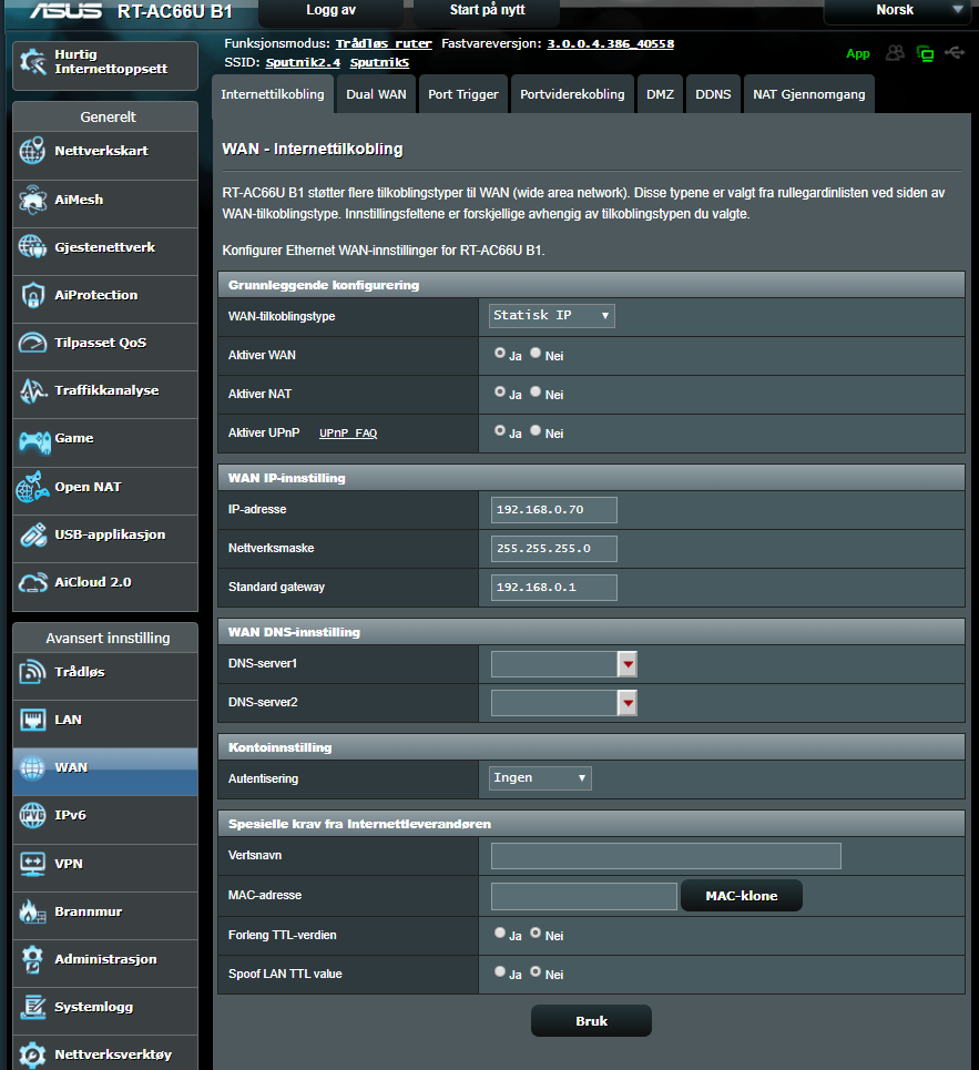

Mitt grunnleggende problem er at jeg forsøker å sette opp min egen router bak modemet/routeren fra Telia (tidligere Get). Jeg har skjønt det slik at trikset for å få til dette, er å sette modemet/routeren fra Telia i Bridge-mode (bromodus). Det er ikke helt opplagt hvordan man gjør dette, men har prøvd å følge denne guiden så langt det lot seg gjøre

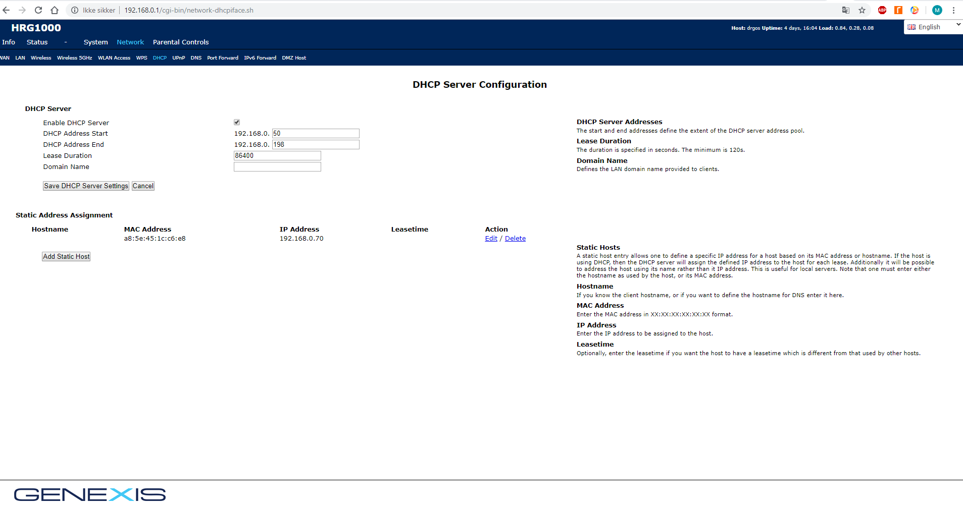

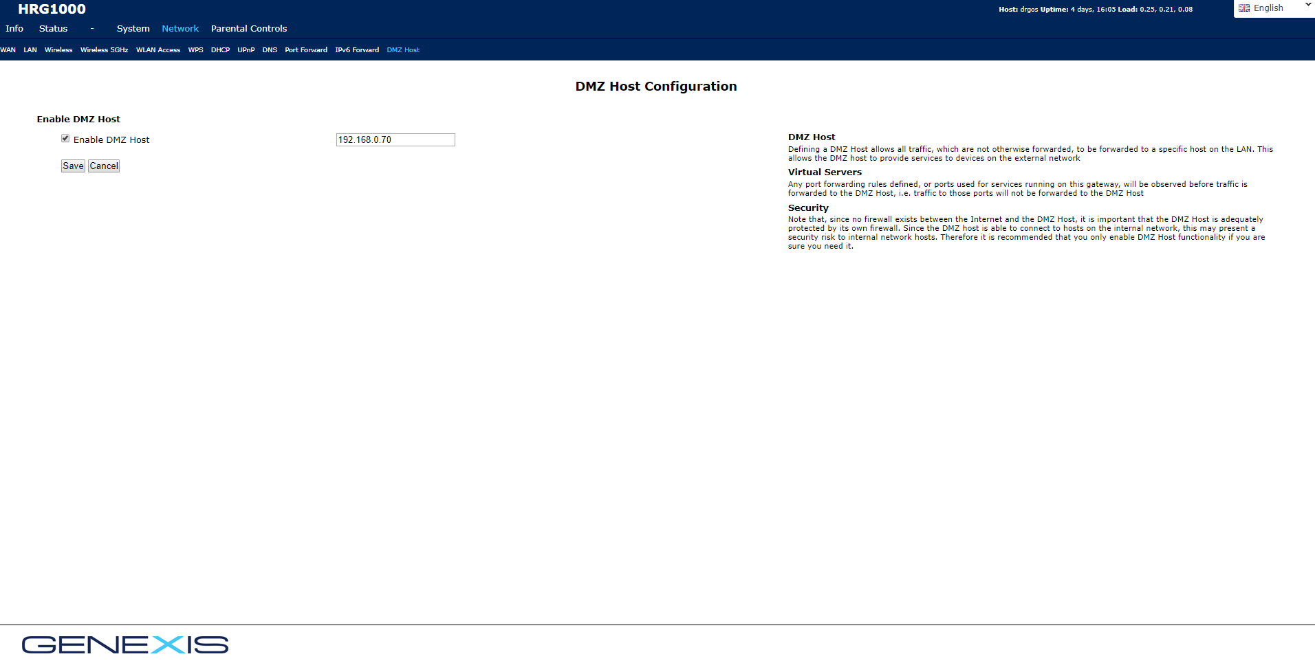

Legger ved bilder av endrede innstillinger på modemet/routeren fra Telia. Når jeg prøver å endre på min egen router kommer jeg så langt som neste skjermbilde viser. Jeg har valgt Statisk IP og lagt inn IP-innstillingene. Men så når jeg trykker på Bruk kommer det opp en melding som sier " Sett opp DNS-serveren på klientenheten". Her står jeg fast. Hva er klientenheten? Min egen router eller modemet/routeren fra Telia?
Hvordan finner jeg ut hvilke serverer det er snakk om?
Utgangspunktet for det hele, er at jeg har oppgradert hastigheten fra Telia, og får ikke ut full hastighet når trafikken går via min egen router.

Jeg hjalp en kompis i går som også har telia, gamle Get. Logg deg inn på modemet til Get 192.168.0.1
brukernavn og passord home/home
Husker ikke hvor det sto bridgemode, men var bare å aktivere denne. Så starter modem på nytt.
da kan du koble til din egen router fra lan1 på modem. Sett opp din router på vanlig måte .. så skal du komme rett på nett
Ser på bildet ditt su har satt statisk ip på wan. Denne må være dynamisk
ser ut som homenet bruker samme modem som du har.  Står på sidene dems at man må ringe inn for å sette det i bromodus..
Dmz har ingenting med bromodus å gjøre. Det dmz gjør er å sette ip adressen du skriver der på utsiden av brannmuren som gjør maskinen åpen for utsiden uten beskyttelse
