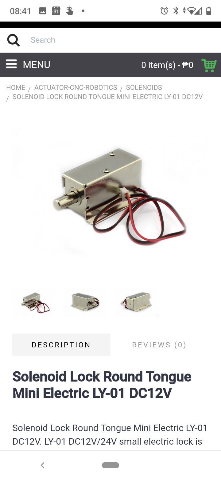

Eg veit ikkje om eg har komme på rett plass, men.. Eg treng litt hjelp. Eg har egentleg null peiling på kva eg gjer, men ein må starte ein plass! Eg ønsker å lage eit automatisk fôringsystem for hest. Og då skal eg bruke ein timer som skal åpne ein magnetlås ein gong annan kvar time. Altså blir det 12 ulike låsar som skal oppnast i løpet av eit døgn. Eg ser for meg at eg må ha ein slags teller med 12(24?) porter som teller opp til 12, der alle magnetlåsane koblast til til og bestemmer kva for lås som skal oppnas, og at den koblast til timeren igjen.
Nokon som skjønnar kva eg meiner og kan hjelpe meg? Skal sjå om eg kan legge ved eit bilde av magnetlåsen eg skal bruke, hvis det hjelper. ☺️
