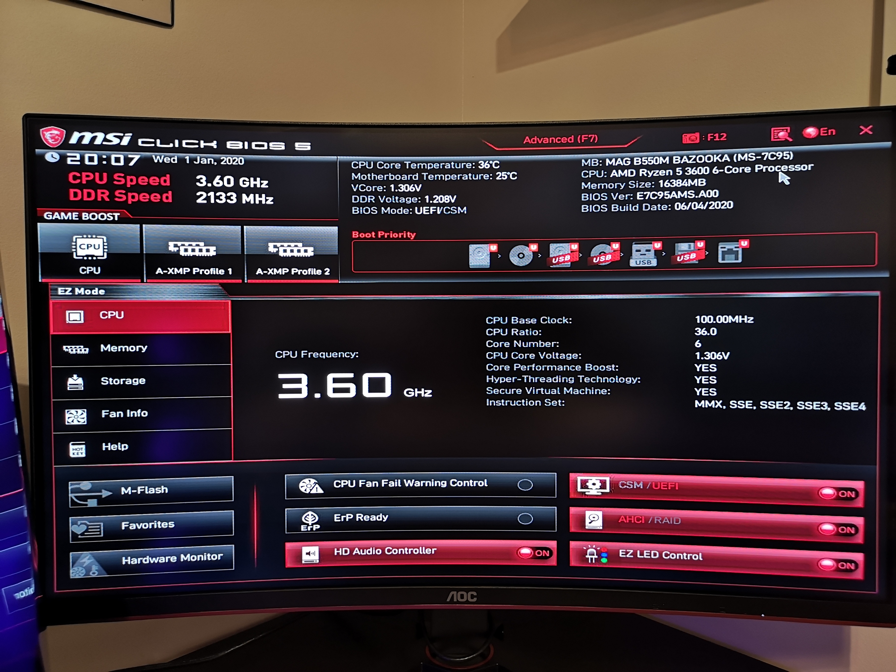

Jeg har nylig bygd en stasjonær pc og har problemer med å få installert windows 10 på den.
Alt fungerer som det skal, alt lyser og er i orden og jeg kommer inn i BIOS og alt, men jeg får ikke opp at den gjenkjenner min USB stick med Windows 10 på.
Jeg har installert windows 10 korrekt, siden det er samme USB stick som jeg har brukt før for å installere windows på laptop. Den er exFat format og er en 32GB USB stick så godt over 8GB. Det er en Lexar 3.0 32GB.
Builden består av dette:
https://pcpartpicker.com/list/zH6WV7

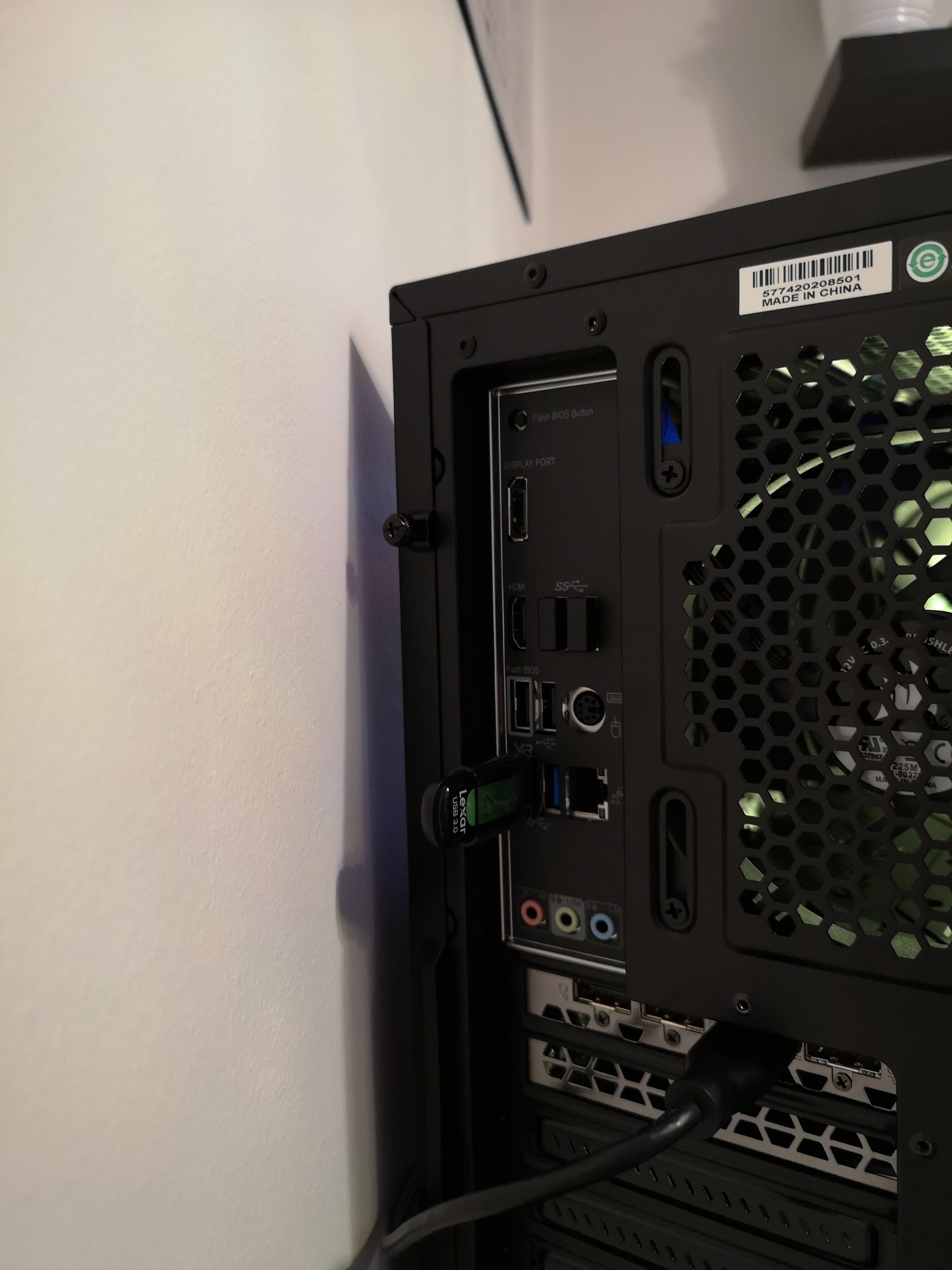

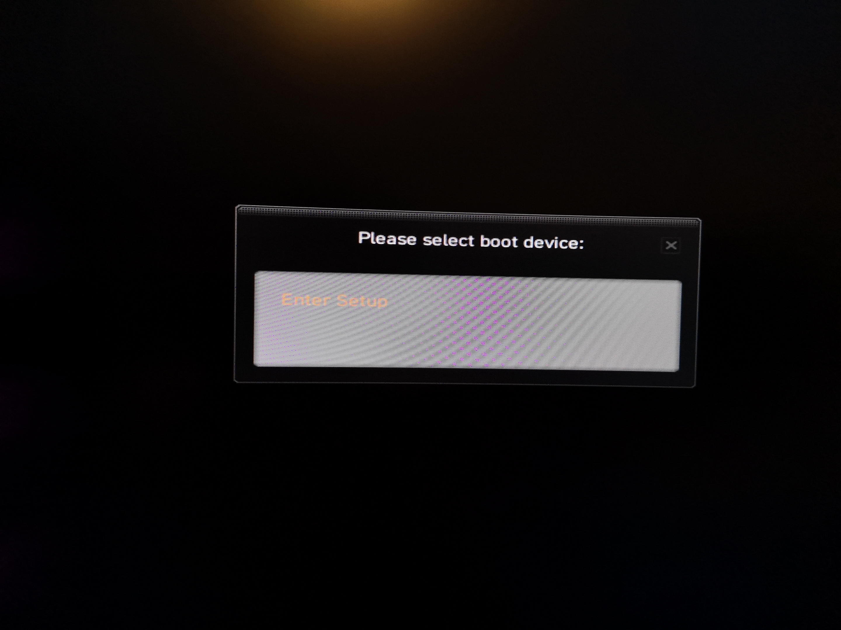

Når jeg følger manualen fra MSI motherboardet så får jeg kun ett valg, det er å gå inn i setup som sender meg rett til Biosen. Biosen er oppdatert. Jeg har prøv USB sticken i alle mulige plasser, den har et rødt lys som kommer på når den fungerer og det gjør den når jeg setter den i her også. Jeg aner ikke hvordan jeg orienterer meg i biosen så jeg er ganske stuck.

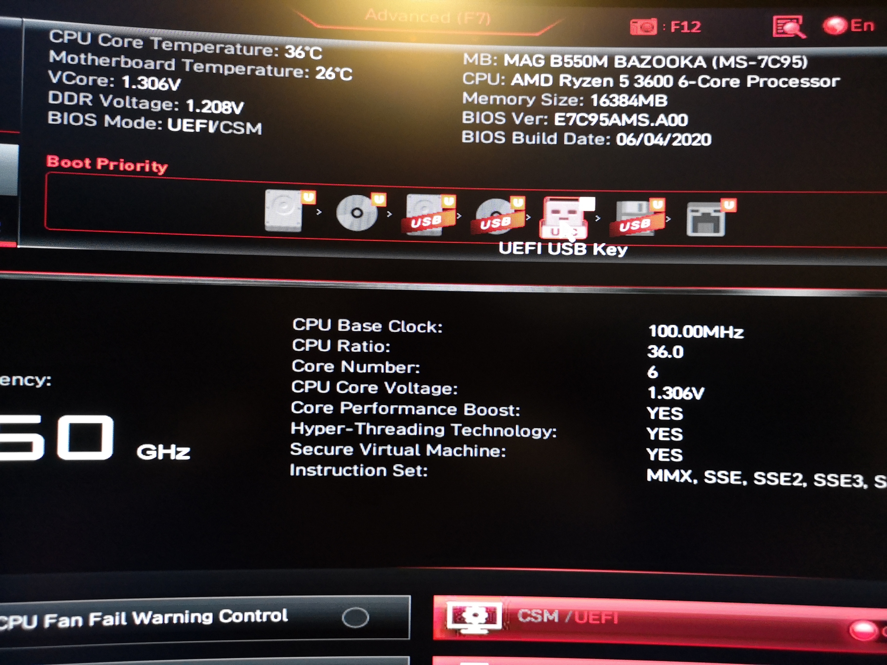

Det bør være et sted hvor du kan velge "boot device" fra en liste over enheter. På bildet ovenfor står det EZ Mode, og under der er det et valg som heter Storage. Kanskje dette kan la deg velge "boot device"? Og det står noe som heter Hardware Monitor - kanskje det valget kan si deg noe om navnet på USB-porten?
