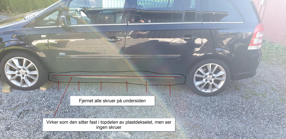

nilshv Skrevet 29. august 2020 Skrevet 29. august 2020 Hei Jeg rustbeskytter bilen min, og når jeg kom til bakre hjulbue så såg jeg en stor glippe i et plastdeksel som går helt frem til framdekket. Så langt har jeg fjernet et tonn med sand, men det er mye mer. Så jeg tenker jeg må fjerne plastdekselet og fjerne alt. Men da kommer jeg til to problem. 1. Hvordan fjerner jeg det? På undersiden er det rundt 7 skruer jeg har skrudd ut. Men virker som den sitter fast i toppen av dekselet.Ser ingen skruer, så jeg ville nesten trodd det var limt. 2. Noen ide hva dekselet kan hete? Tenkte å google for å se om andre hadde skrudd den av, men da må jeg jo vite hva det heter. Første jeg tenkte på var skjørt, men kom ikke opp noe fornuftig google/youtube søk på det.
mobile999 Skrevet 29. august 2020 Skrevet 29. august 2020 Det heter "side skirts". De skal skyves langs med bilen for å ta dem av. De kan bare skyves en vei(bakover?). Enden foran(?) kan tas av. Her er en video (3:07-5:00) av en vanlig Astra for å se prinsippet: https://youtu.be/ytAdTh9xUjI?t=187
nilshv Skrevet 31. august 2020 Forfatter Skrevet 31. august 2020 Tusen takk :) Klarte ikke å løsne den, men fikk ut all dritten iallefall.
