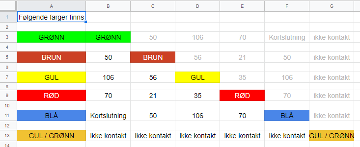

Jeg har en viftemotor fra en varmepumpe som jeg gjerne vil få i gang. Det kommer ut 6 ledninger med ulike farger, og jeg har gjort en fortegnelse i et regneark. Jeg har målt resistansen mellom alle ledningene, og fylt i verdiene i ohm.

Det som jeg lurer på, er hvor jeg skal sende in strøm for å få motoren til å gå rundt. Har ikke lyst til å brenne i stykker viklinger eller ødelegge motoren på noen måte. Finnes det noen kyndig person som kan forstå, resonere og forklare meg hvilke ledninger jeg kan sende inn strøm i?
Behøver jeg måle noe mer enn det jeg allerde har gjort?
Når jeg skulle måle alle ledningene gjorde jeg først kolonnen til venstre, og skrev inn fargen der. Deretter begynte jeg med grønn ledning, og målte resistansen mellom den og alle de andre fargene. Derfor leser vi i B-kolonnen at mellom Grønn og Brun ledning er det 50 ohm. Mellom Grønn og Gul ledning er det 106 ohm, og mellom Grønn og rød ledning er det 70 ohm. Håper det er forståelig!
Takknemmelig for hjelp!
Endret av [email protected]
Hadde glemt å forklare skjemaet
Ser ut som du kan forenkle skjemaet ditt litt:
Grønn og Blå         Brun               Rød            Gul
                        50                  21            35
Gul / Grønn er jord.
