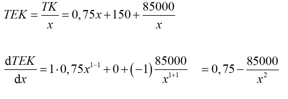

Mens vi venter på svar fra de øvrige makter har jeg et spørsmål til;
På bildet deriveres ligningen fra TEK.
Jeg er med på alt, men der jeg faller ut er hvorfor den deriverte blir 0,75 MINUS (85000/x^2) fra den opprinnelige ligningen 0,75x + 150 PLUSS (85000/x).
Som det vises i utregningen forsvinner 150, men etter denne dukker det opp (-1).
Kunne noen frisket opp minnene mine med hvorfor dette skjer, hvorfor det blir minus i stedet for pluss?

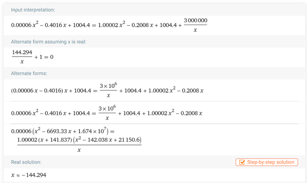

On 8/15/2020 at 9:37 PM, -Just-Me- said:
De har opplyst under ligningen at x= 6694, men hvordan i huleste de kommer frem til dette hadde jo vært greit å vite ?
Dette stemmer da i alle fall ikke. Prøv å plugge dette tallet inn for x i ligningen du postet, så ser du at det blir helt feil:
Venstresiden: 0.00006 * 6694 * 6694 - 0.4016 * 6694 + 1004.4 = 1004.66776
Høyresiden: 1.00002 * 6694 * 6694 - 0.2008 * 6694 + 1004.4 + 3000000/6694 = 44810640.6001
TheSnidr skrev (3 timer siden):
