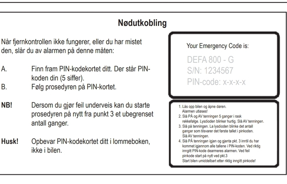

Dreier det seg om en ettermontert Defa alarm?
Det dreier seg visst om en ettermontert Defa alarm.
Fungerer ikke fjernkontrollen til denne?
