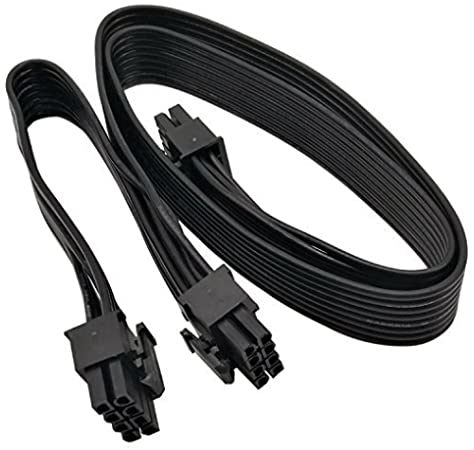

Snicker Skrevet 23. juli 2020 Skrevet 23. juli 2020 Hei, Jeg har en eldre PSU Corsair 750W HX som jeg kjøpte i 2009. Den har modul løsning for kablene. Og har fungert strålende. Noen som vet om det er mulig å anskaffe 12pins connector kabel til denne for kommende RTX 3080 Ampere kort? Eventuelt ny PSU med 12 pins connector? Ser at jeg har drop i 12v når jeg kjører GTX 1080 i gaming på kortet i dag, (Ligger på 12,3v i desktop men faller til 12,0 ved gaming) er det normalt eller er det kanskje på tide med ny PSU uansett.
N o r e n g Skrevet 23. juli 2020 Skrevet 23. juli 2020 Det er ingen strømforsyning til salgs som kommer med en 12-pin, så hvis det blir nødvendig for nye kort kan du være sikker på at det følger med en adapter i eska. Angående fallet i spenning, måler du det med multimeter, eller er det en eller annen sensor i HWMonitor eller HWiNFO? For programvareavlesninger av spenning er typisk på bærtur. Både 12.3V og 12.0V er innenfor ATX12V-spesifikasjonen, men det er langt unna hvor bra de første HX750-modellene var på 12V-regulering. Uansett er det kanskje på tide å vurdere en ny strømforsyning. 1
sedsberg Skrevet 23. juli 2020 Skrevet 23. juli 2020 Nedre grense på +12V er 11,4V. Et fall på 0,3V er ingenting. Mener du 2x8pin kanskje?
Snicker Skrevet 23. juli 2020 Forfatter Skrevet 23. juli 2020 (endret) sedsberg skrev (12 minutter siden): Nedre grense på +12V er 11,4V. Et fall på 0,3V er ingenting. Mener du 2x8pin kanskje? Takk for info. Merker at jeg får artifacts på skjermen når jeg kjører grafikktunge spill en stund. Så noe er det. Temp virker ok. 80-85grader på GPU. ca 70grader på CPU. Nei, de nye RTX 3080 kortene skal visst kreve 12 pins kontakt. Funker ikke med 2 x 8 pins. Noreng : Bruker GPU-Z å ser på PCIe slot voltage og 8-pin Voltage. Endret 23. juli 2020 av Snicker
