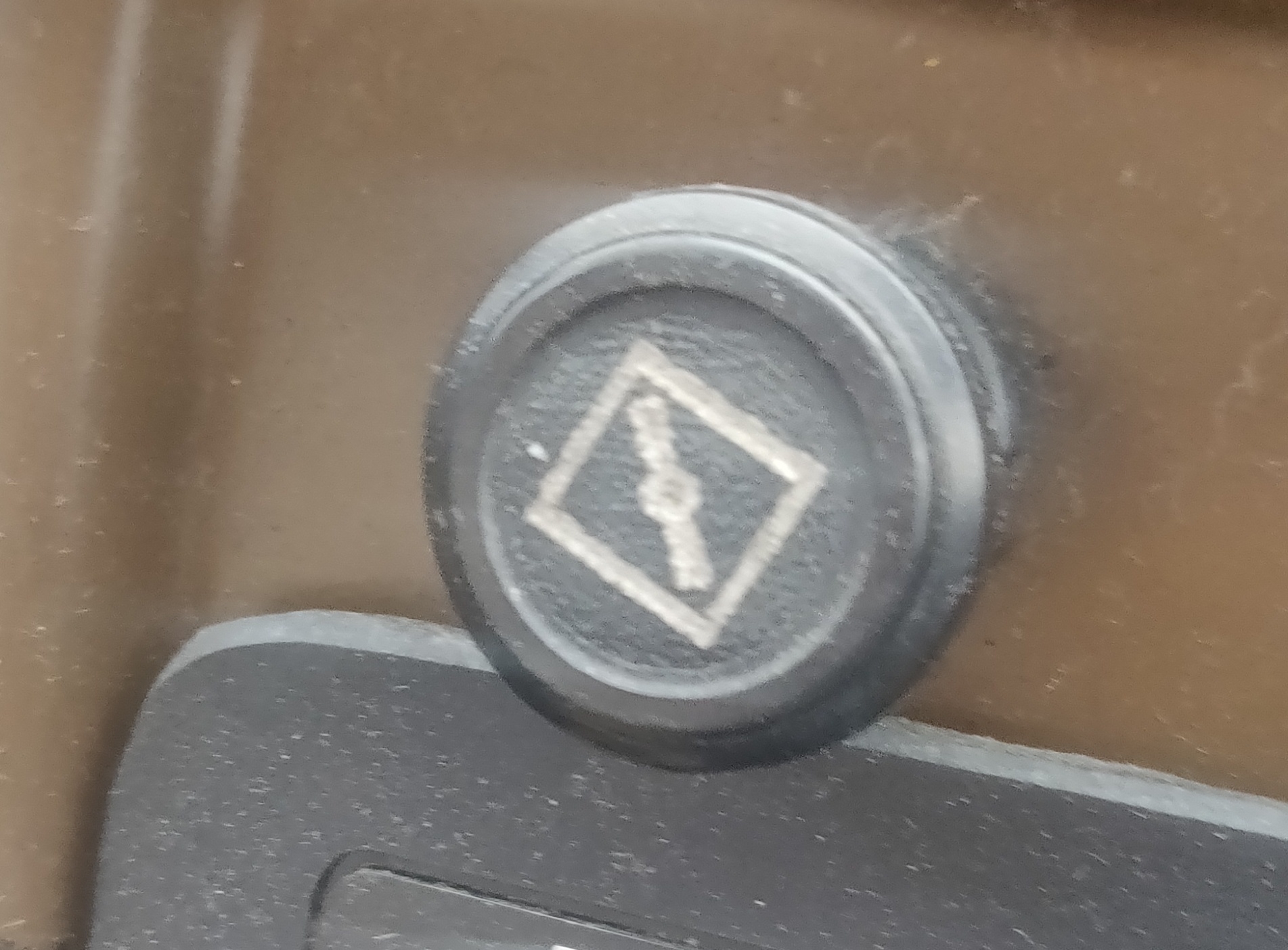

Hva betyr dette symbolet på dashbordet?
Har kjøpt en Toyota Liteace fra 1983. Skjønner ikke hva dette symbolet på dashbordet betyr. Det er også en slags knapp med det som ser ut som samme symbol. Vet noen hva det kan være?IMG_20200719_172317__01.thumb.jpg.e988f8c8f4af92cc550da075c3b9a4b5.jpg
Symbolet er for Choke.
Hva fuksjon den har i dag er gjerne helt opp til om det er en manuell eller automatisk choke som er montert fra fabrikken eller modifisert i ettertid.
  • Innsiktsfullt 1
Det øverste bilde ser ut som en manuell choke, som du drar ut når du skal starte motoren når det er kaldt, og så skyve den gradvis tilbake etter hvert som motoren blir varm.
