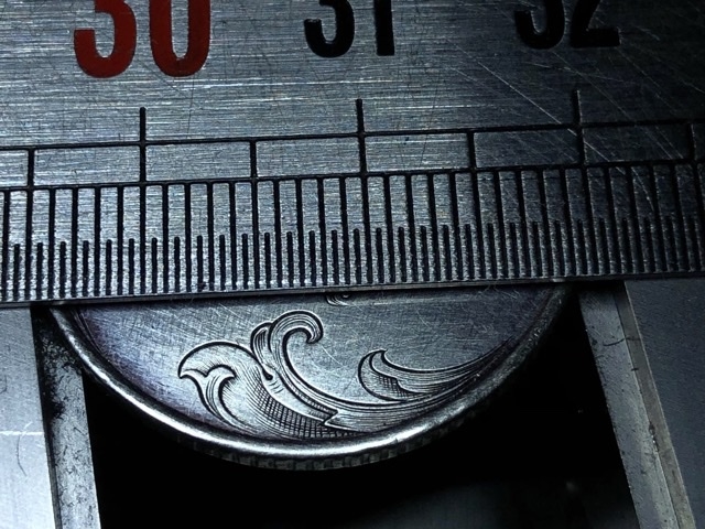

Marmell Skrevet 25. juni 2020 Skrevet 25. juni 2020 (endret) Hei, så jeg tenker å kjøpe et kamera, gjerne pent brukt så man kanskje får litt mer for pengene, men kan ikke så mye om spesifikasjoner og hva som gjelder, men skal prøve å skrive ned noen viktige «krav» jeg ønsker å ha ? 1. Kameraet bør helst kunne filme i 4K men full HD er også ok. 2. kameraet må ha mulighet til wifi, Bluetooth, NFC så jeg kan stille fokus og slikt fra iPad. Vil normalt ikke ha mulighet til å se på kameraskjerm når jeg skal spille inn. 3. Det må ha mulighet til clean HDMI ut. 4. det må ha god zoom, eller linse som fungerer godt med å filme Makro. Kameraet vil normalt være plassert 20 til 30 cm fra objektet når jeg tar video. jeg er håndgraverer og ser for det meste i mikroskop, men vil ta opp video ov små detaljer når jeg jobber og av og til streame på YouTube og andre steder. noen tips om hvilket kamera jeg bør søke etter for rundt 5-6000 kr? Kan strekke meg bittelitt lenger.. legger ved bilde av hva jeg vil ha i fokus i video. Håper noen kan hjelpe meg litt på vei med noen modeller.. da jeg er ganske blank på kameraer. ? Endret 25. juni 2020 av Marmell Stavefeil
