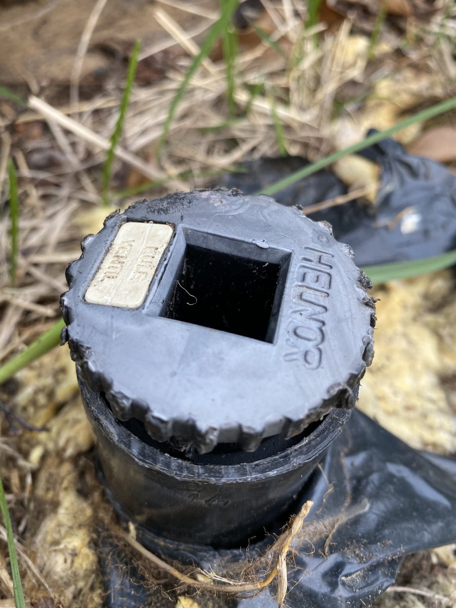

Hei,
Se bildet. Bare lurer da på hvordan jeg åpner og lukker denne på korrekt måte?
Trwngwr jeg et verktøy til dette?
Skal åpne opp vannet også til et gammelt hus på tomten her. Har to slike. Ene til hovedhuset andre til hus nr 2

En firkant nøkkel som passer i midten, som skal ligge i huset
Evnt' håndmakt eller rørleggertang eller annet egnet verktøy som en får tak på utsiden med
Ser ut som at det er brukt tang på den flere ganger

Fant ut av det i kveld ? Brukte tang.. Takker for bra svar.
Ser ut som vannet til det gamle huset går via kjelleren her nede.. Funnet den kranen
Mulig det kan vere pga slangen lekker oppe i kjelleren på det gamle huset, at trykket ikke blir sterkt nok så det kommer opp i 1. etasje så jeg får vann  i kranen der.
