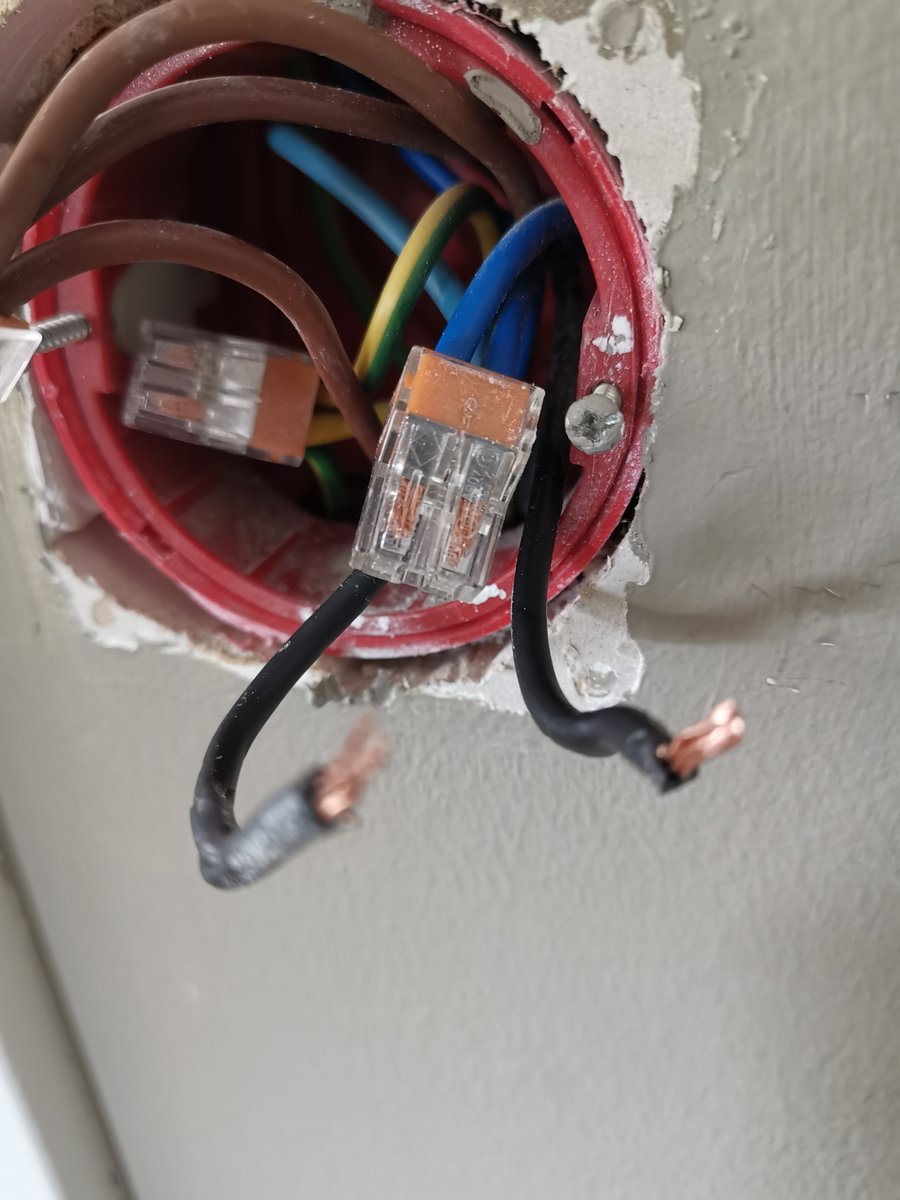

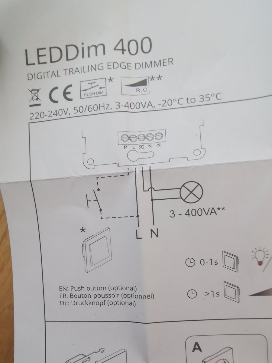

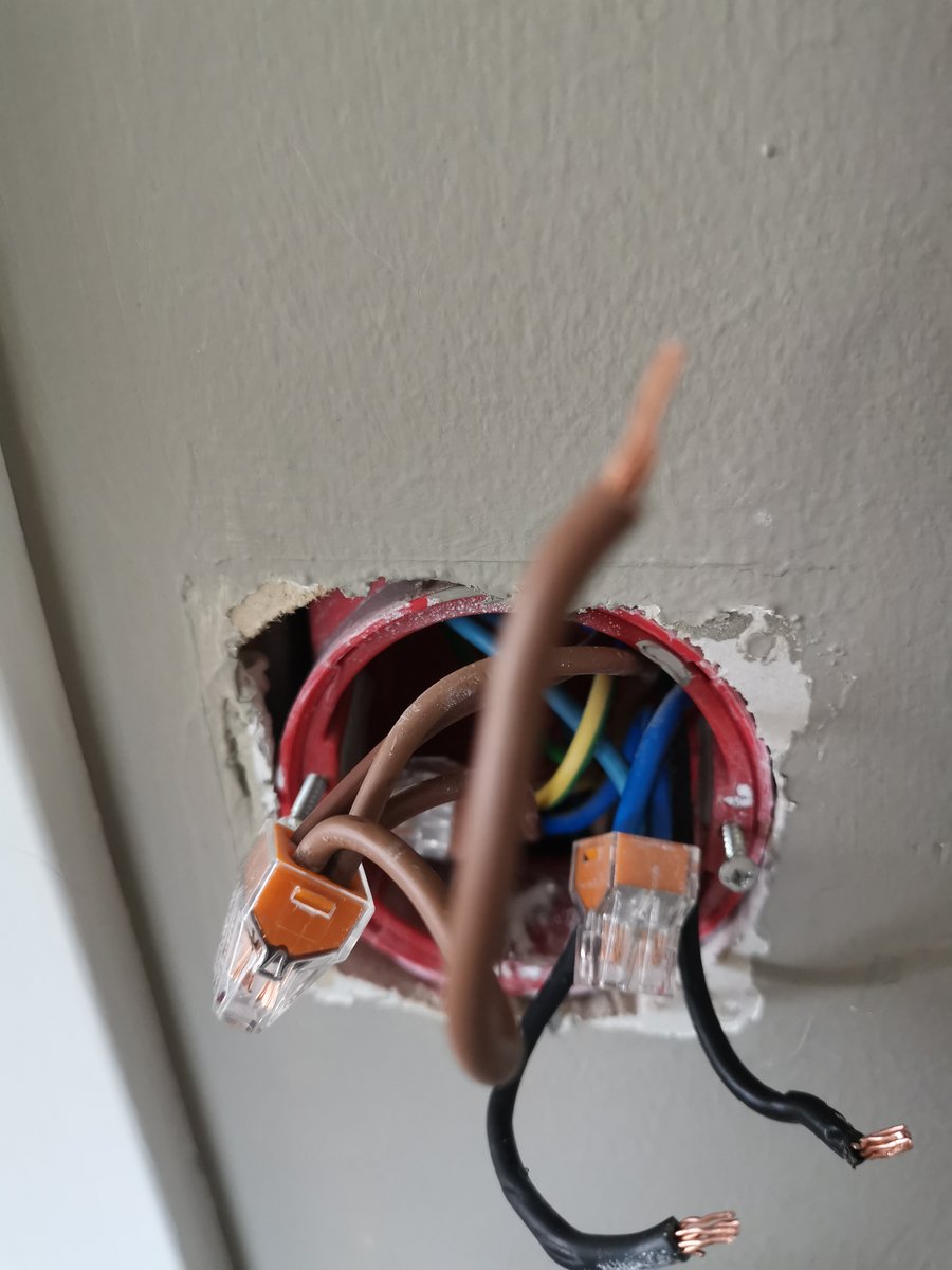

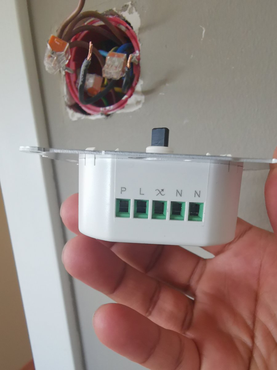

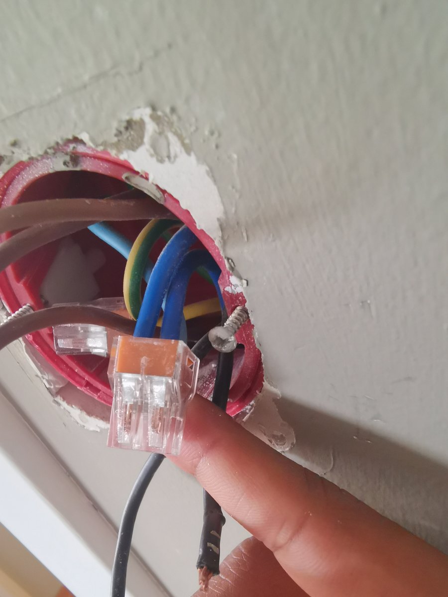

Noen som vet om LEDDim 400VA fra SG kan brukes som både dimmer og som vanlig 1-polt bryter?
Jeg vil dimme lampa i stua samtidig som jeg vil ha 1-polt funksjon på lampa over kjøkkenet.
Legger ved koblingsskjema og diverse bilder.

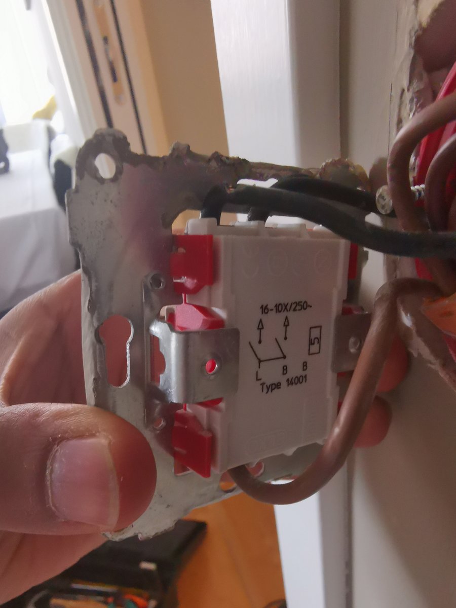

Legger ved bilde av bryteren som er i veggboksen i dag også.
PS: Jeg er faglært og har ingeniør papirer men har ikke jobbet som elektriker på 10 år...
Nei. Er kun dimmer med en utgang, det enpolte symbolet du ser i monteringsanvisning er at du kan styre den fra en annen plass ved bruk av en enpoly bryter med impulsfjær.

Kan jeg montere en dobbel veggboks og bruke eksisterende bryter(serievender) eventuelt bruke en en-poly bryter til å styre lampa over kjøkkenbordet også bruke dimmeren til å styre lampa over stua?

Men for å svare på det du lurer på; ja du kan dimme den ene svarte lederen og bryte den andre svarte lederen, men ikke med kun den dimmeren. Du må ha inn boks og bryter over/under den eksisterende. Noe som en installatørbedrift må gjøre dersom du vil ha det lovlig, selvsagt.
