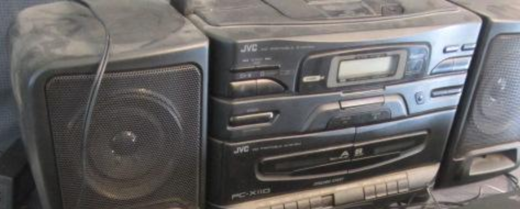

TheCableGuy Skrevet 7. juni 2020 Forfatter Skrevet 7. juni 2020 Er samme modell som dette vraket. Anlegget kostet rundt 10-15000kr for 25-30 år siden sa foreldrene mine. Er nok bedre lyd i disse enn i de innebygde tv høyttalerne jeg har så hadde håpet at de kunne få en renessainse periode med en billig adapter/kontakt

TheCableGuy Skrevet 7. juni 2020 Forfatter Skrevet 7. juni 2020 Mr_Spock skrev (12 minutter siden): Tror foreldrene dine dro på litt med prisen der - jeg handlet tilsvarende - et eller to år nyere og den kostet rundt 2000 kroner i 1995 ? Var grei lyd i den. Tror hukommelsen min skranter litt ja! Skulle ønske anlegget hadde hatt en lyd inn port for da kunne den sikkert brukes https://picclick.com/JVC-PC-X110-CD-Portable-System-Player-FM-AM-233487537813.html#&gid=1&pid=11

Mr_Spock Skrevet 7. juni 2020 Skrevet 7. juni 2020 (endret) sedsberg skrev (7 minutter siden): Du kan i teorien bruke en FM-sender men det vil jo bli en del knot med ledninger og batterier. ? Hehe - siden den har kassettspiller kan du jo prøve denne gamle fiksen: https://www.kjell.com/no/produkter/lyd-og-bilde/bilstereo/kassettadaptere/kassettadapter-35-mm-kontakt-svart-p39050 Det fungerer faktisk!!! ? Og en slik, så du får koblet til bakpå tven: https://www.elkjop.no/product/lyd-hi-fi/kabler-adaptere-for-hoyttalere-og-lyd/14498/hama-lydadapter-2-stk-rca-kontakter-3-5-mm-jack-kontakt Endret 7. juni 2020 av Mr_Spock 1

Mr_Spock Skrevet 7. juni 2020 Skrevet 7. juni 2020 TheCableGuy skrev (Akkurat nå): Det er hodetelefonuttak på tven(3,5mm) så jeg trenger vel ikke noen overgang for det. Men med kassettløsningen så må det vel være litt plass for at kassettkabelen kan komme seg ut av kassettavlukket. Og kanskje det blir en delay med kassett eller fm-radio løsningen? Slik at video og lyd ikke er i sync? En slik kassett er beregnet for bilstereo med "åpen" luke, men med litt flaks går det greit i spilleren dine også - hvis ikke så får du file til plass
sedsberg Skrevet 7. juni 2020 Skrevet 7. juni 2020 Kasettløsningen skal ikke ha noe delay. Og det pleier å være nok fleks i luka til at du kan få lurt ut ledningen.
