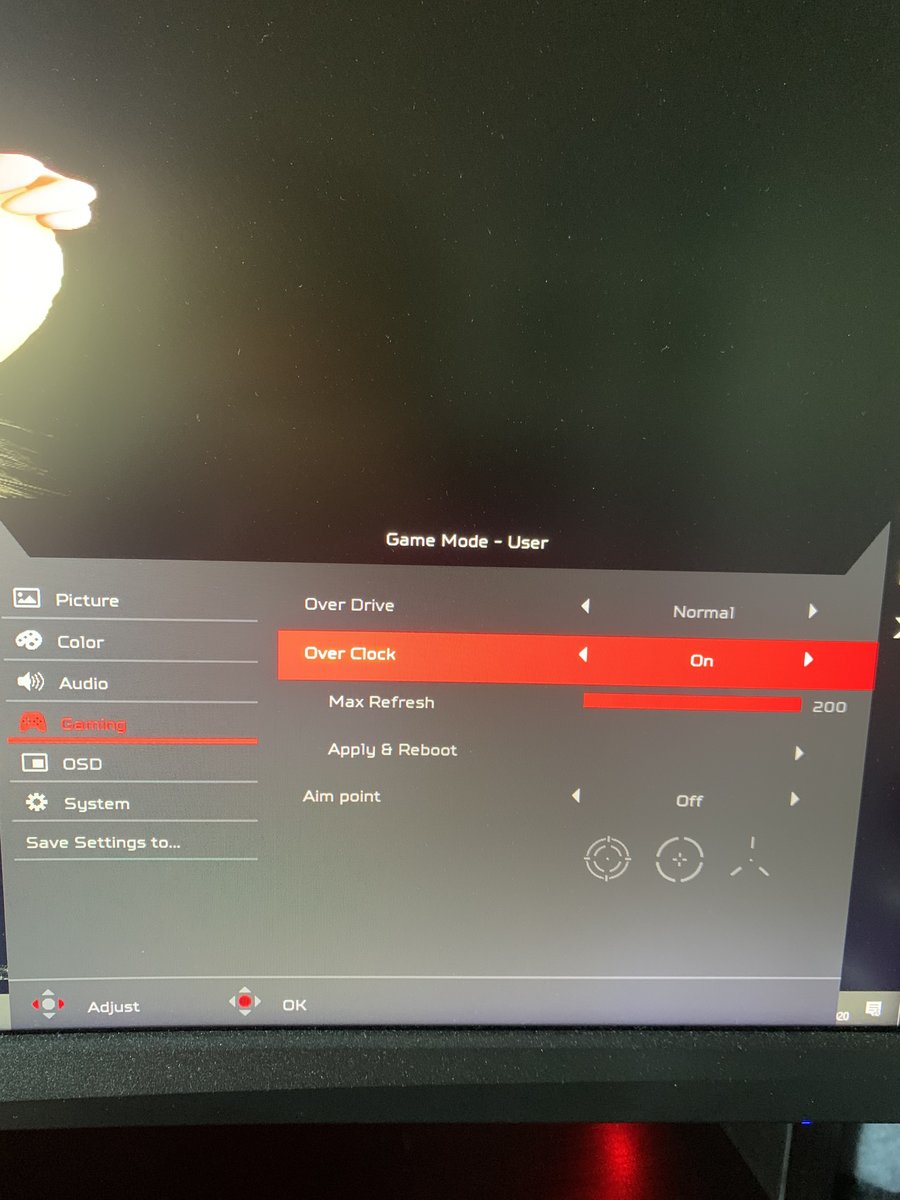

Regner med at osd (altså skjerm menyen) er lik på de fleste Acer Predator skjermer, så kan prøve å hjelpe med hva jeg måtte gjøre med min for å aktivere max refresh rate.
1) Du må ha en DP kabel som har høy nok bandwidth for 165hz og 1440p oppløsning, kabelen som følger med er sannsynligvis DP 1.2 som ikke kan dette. Må derfor kjøpe DP 1.4 om du ikke allerede har dette, de får man til en 200-lapp på elkjøp ;)
2) 165hz er over clock, 144hz er maks. For å overklokke panelet til 165 hz, må du gå inn på skjerm-menyen, velge gaming, og aktivere over drive og over clock.

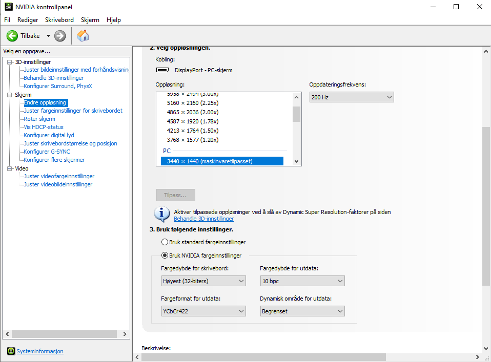

3) Du må gå inn på nvidia kontrollpanel, skjerm, og endre oppløsning. Der må du velge oppdateringsfrekvens 165hz.

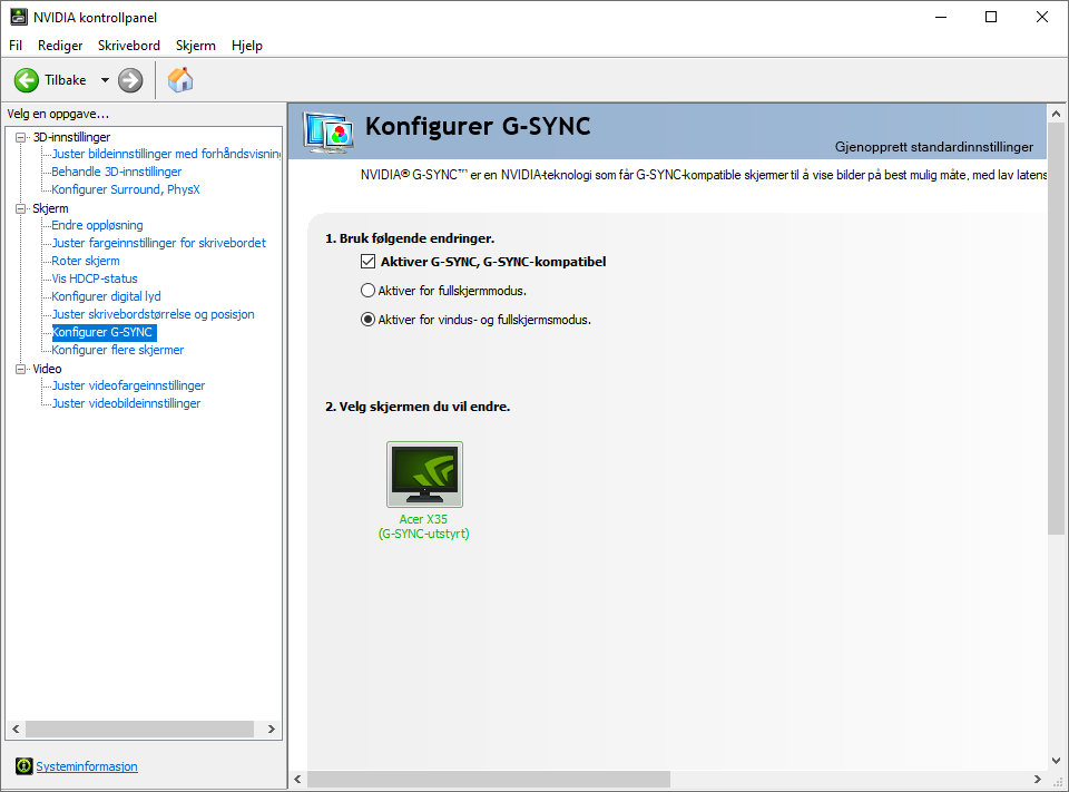

4) Til slutt må du gå inn på "konfigurer G-sync" og aktivere det. Hvis du ikke gjør dette vil ikke g-sync fungere.
Håper dette var greit forklart, prøvde iværtfall legge med noen bilder som forhåpentligvis er litt til hjelp :)
Men sjekk koden for skjermen, Acer og Asus har flere refresher av sine skjermer, hvor noen er 144hz mens andre har 165hz oc. Om det er en trøst merker man nesten ikke forskjell på 144hz og 165hz ;)

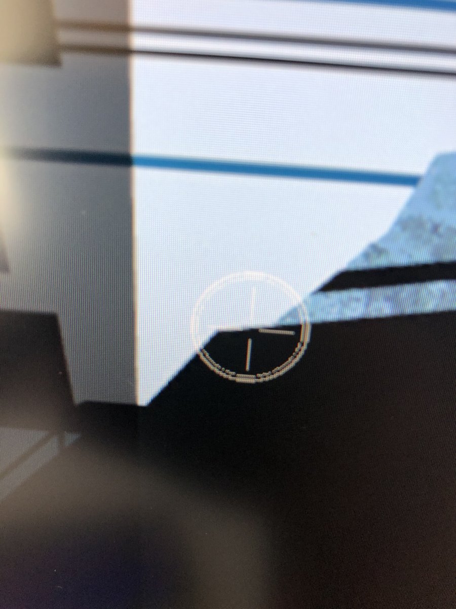

Tuuuusen takk for all hjelp Emile the rat ?
Det har kommet et sykt irriterende symbol mitt på skjermen. En sirkel med kryss inne i, eller noe i den duren. Se bilde!
Hvordan blir jeg kvitt?

Fant ut av det selv, fjernet ?
Det er innebygd "juks" i skjermen så man får sikte i spill som ikke har dette, om andre kommer over dette og lurer på  hva det var så skrus det av/på i menyen til skjermen.
Jepp, aim point som kan slåes av/på i skjerm menyen :)
