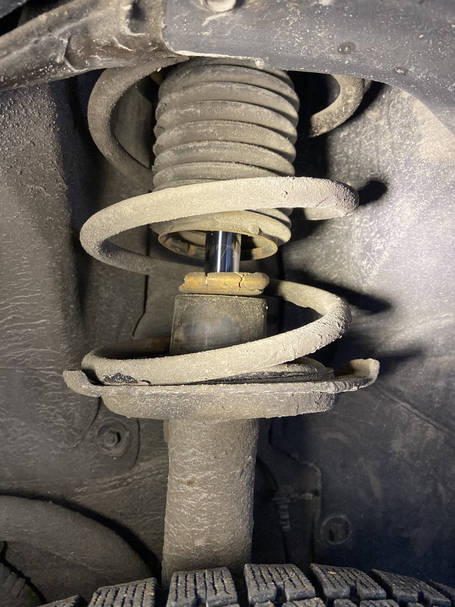

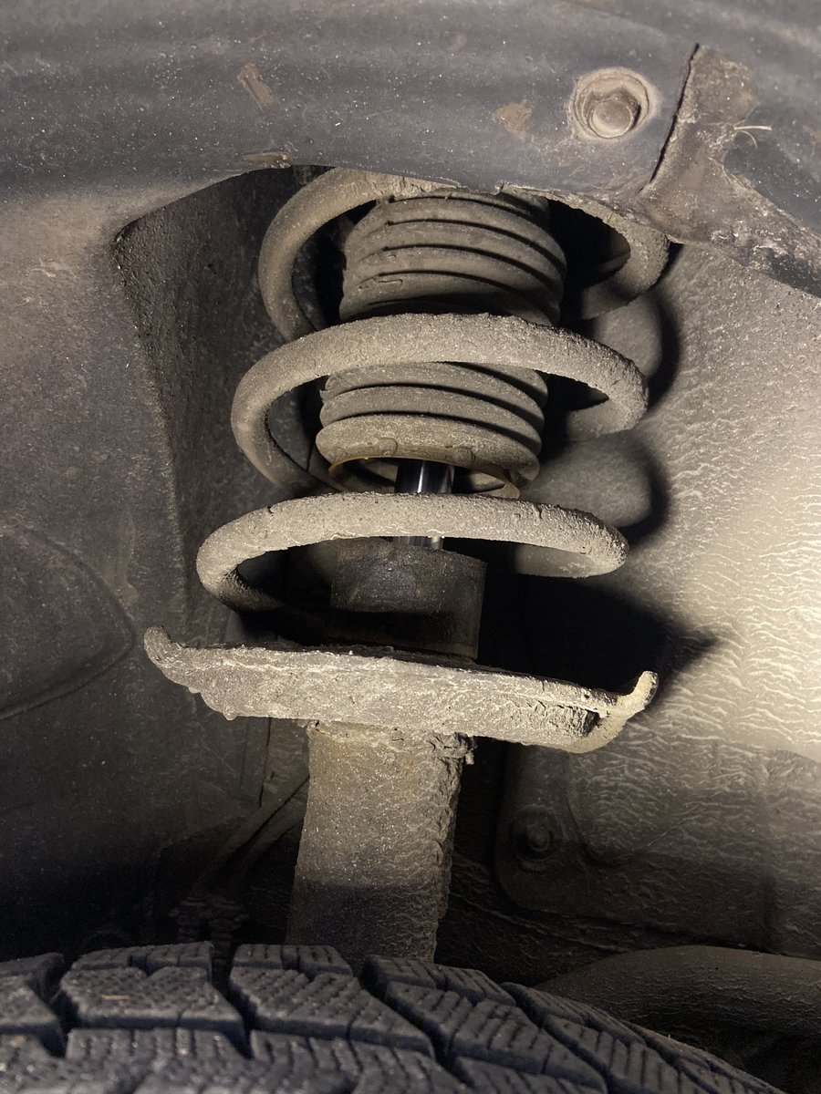

i det siste har jeg merket en lyd som kommer når jeg kjører på ujevn vei/humper. Den høres ut som kommer foran på bilen, gjerne venstre.
ingen slark fra hjulene.
har en Mercedes A170.
tok bilde fra venstre og høyre demper foran, ser dere noen uregelmessigheter her?
venstre:
høyre:
Eller er det noe annet som kan være galt? Tusen takk for svar :)
Endret av Lami
Når du sier ingen slark. Har du jekket opp bilen når du har kjent etter?
Ser ut som støvmansjetten på dempere din har røket, men trenger ikke å være noe feil der for det.
