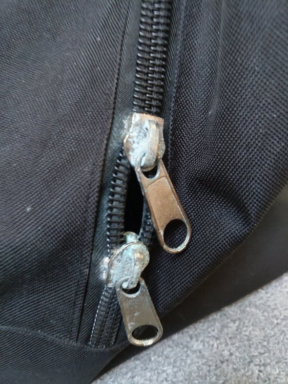

Slettet-8SJC9V Skrevet 21. april 2020 Skrevet 21. april 2020 Hjelp! Glidelåsen på bagen til min dykkedrakt sitter bom fast. Umulig å åpne. Ser ut som det er korrosjon på begge glidelåsene. Har forøkt å la de ligge 1 time i varmt vann med zalo, og også 1 time i cola, uten at noe funket. Se vedlagt bilde. Noen som har noen gode tips på lur?
Slettet-8SJC9V Skrevet 22. april 2020 Forfatter Skrevet 22. april 2020 Ikke sikker på om WD40 er nok, men skal hvertfall gi det et forsøk.
sverreb Skrevet 7. mai 2020 Skrevet 7. mai 2020 Det ser ut til å være oksydert kopper. Det er løselig i ammoniakk eller i mange syrer. Prøv et ammoniakkholdig rensemiddel (salmiakk) eller eddik. Obs. Jeg tar ikke ansvar for kompatibilitet med de øvrige matrialene. Vask godt av etterpå side begge stoff kan skape mer korrosjon over tid.
