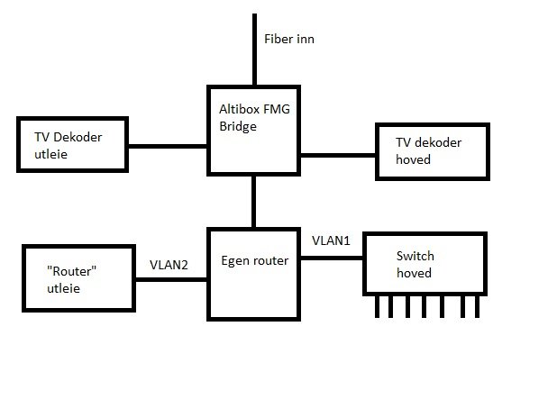

Har et hus med utleiedel i første etasje på.
Har Altibox FMG hjemmesentral med kun 1 fiberkabel inn på, har 500/500 linje. Ønsker å skille nettverk til utleiedel så godt som mulig fra eget nettverk, og ville gjerne fått noen tips. (Kan det evt være flere abonnement på 1 fiberlinje?)
Vil det beste være å sette altiboxen i bridge med egen router for 2 VLAN 1 til utleie og 1 til hoved, slik det blir som 2 nettverk uten tilgang til hverandre? Eller har jeg misforstått?
Er lagt opp 2 nettverksuttak i leilighet for TV og nett inn til teknisk rom med altiboxrouter.

Det finnes flere løsninger.
Jeg har nettverk utstyr fra Ubiquity, Unifi systemet.
Da lager du bare to separate nettverk men hvert sitt passord og også kablet om det trengs. Der kan du også begrense hastigheten til utleie nettet, så du kan "ta betalt for hastighet" eller du kan faktisk også lage en betalings løsning etter bruk.
