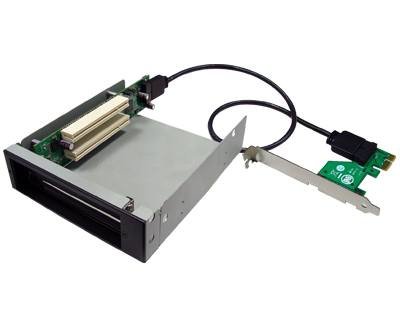

Hvis det er til noe hjelp så finnes det overganger fra PCIe til f.eks. 2xPCI. De krever jo litt bygging eller ombygging i kabinettet da. Pluss at det ikke nødvendigvis fungerer på alle hovedkort.
Eksempel:
Endret av sedsberg
@sedsberg Alternativet er jo å ha en egen boks til de greiene. Og det funker hvis det er ekstern kabel, som på det nederste. Hvor fant du et bildet? Jeg har prøvd å google etter PCI Express to 4xpci med forskjellige ordlyder, men jeg fant ikke det riktige.
Jeg fant noe tilsvarende fra Startech, med boks. Men den kostet 4500 kroner, og det blir litt vel drastisk. ;)
Endret av Pallantir
Takk, fant den. Men som du sier, er det ikke noe å finne på forhandlere. Jeg kan jo prøve å sende E-post til dem, men det spørs om de klarer å lese det bak alle munnbindene og vernebrillene... ?
Snedig at den kan fås med standard 20-pins DP-kabel! Da er det jo bare avhengig av signalstyrken hvor langt det rekker. Jeg får prøve å maile.

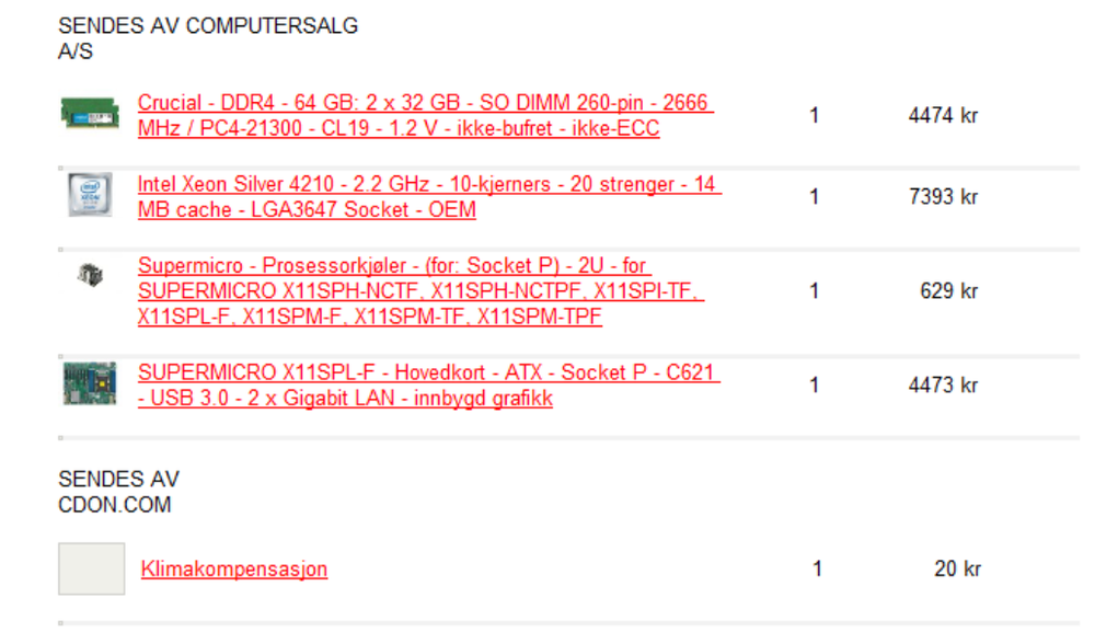

Og dermed var det gjort. ?Fruen krevde heldigvis ikke ny sofa eller noe sånt da hun hørte prisen på greiene (18 000 med Sound Blaster-kortene, som Komplett hadde billigere), men det kommer nok... Jeg lurer bare litt på hvordan CDON skal få sendt meg klimakompensasjonen, og om de klimakompenserer den sendingen! ?image.thumb.png.daf7aae1e888610d6de0764791210358.png
Og som vanlig klarte jeg å bestille én ting feil, med ikke-ECC-mine. ? Fordelen ved å handle Computersalg på CDON, var at det var veldig lett å slette den linjen og så bare bestille på nytt med riktig minne. Jeg valgte ellers CDON fordi de som en av få støtter Amex. Man må jo få noen flybonuspoeng å bruke når koronafengslets tid er over! ;)
