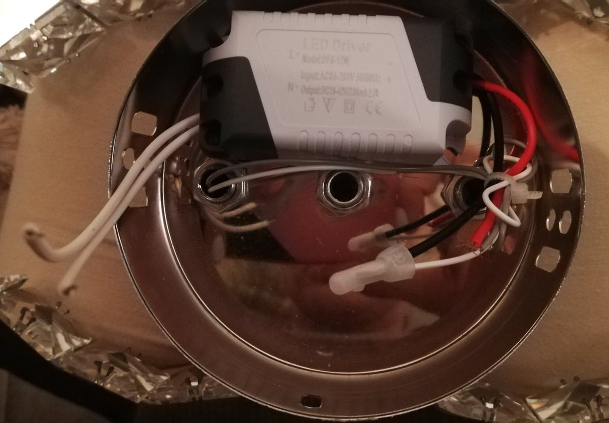

pwer Skrevet 18. februar 2020 Skrevet 18. februar 2020 Hei! Amatør som skal montere ledning til en lampe jeg har bestilt. Jeg må ha det meget enkelt forklart, gjerne med link om hva jeg må kjøpe, gjerne bilder, siden jeg absolutt ikke har peiling på slike ting. Setter stor pris på hjelp! Hilsen ei dame i nød ?
nightowl Skrevet 18. februar 2020 Skrevet 18. februar 2020 Hvis du absolutt ikke har peiling er det best å sette bort jobben til noen med litt erfaring. Strøm er farlig når man er fersking. I tillegg har det skjedd noe med den røde og grå lederen til høyre i bildet. Det mangler antagelig ei klemme der og dessuten er jobben dårlig gjort fordi trådene er ødelagt og nesten helt borte. Er dette bruktkjøp via FINN eller lignende?
sedsberg Skrevet 18. februar 2020 Skrevet 18. februar 2020 Mangler jord også. Ser ut som eBay. De har en tendens til å være livsfarlige. Hvis det er dårlig eller ingen separasjon i den driveren kan du risikere 230V rett på metallet til lampa.
nightowl Skrevet 18. februar 2020 Skrevet 18. februar 2020 Den har dobbeltisolering og er CE-merket, men du mener den likevel kan være farlig?
sedsberg Skrevet 18. februar 2020 Skrevet 18. februar 2020 19 minutes ago, nightowl said: Den har dobbeltisolering og er CE-merket, men du mener den likevel kan være farlig? Hvis den er fra eBay/Ali/DX eller lignende, så ja. Absolutt!
Poutine Gravy Skrevet 18. februar 2020 Skrevet 18. februar 2020 Driveren er dobbelt isolert, lampa er ikke det når du kobler 230V utenfor driveren slik som det ser ut på bildet. CE merket? China Exports ?
sedsberg Skrevet 18. februar 2020 Skrevet 18. februar 2020 1 minute ago, DiskusDød said: Driveren er dobbelt isolert, lampa er ikke det når du kobler 230V utenfor driveren slik som det ser ut på bildet. CE merket? China Exports ? At den er merket med dobbeltisolert betyr ikke nødvendigvis at den faktisk er det. For alt vi vet kan det være en enkel "capacitive dropper" i skallet til en "ordentlig" driver. Det er faktisk et av problemene med 230V-produktene fra tvilsomme kilder.
Poutine Gravy Skrevet 18. februar 2020 Skrevet 18. februar 2020 Vet du hva dobbelisolert betyr? Klasse II utstyr har 2 lag isolasjon mellom spenningsførende deler.
sedsberg Skrevet 18. februar 2020 Skrevet 18. februar 2020 Ja jeg vet hva dobbeltisolert betyr. Vet du hva "Kineserne bryr seg ikke" betyr?

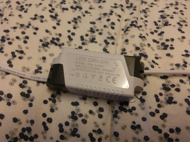

Poutine Gravy Skrevet 18. februar 2020 Skrevet 18. februar 2020 (endret) sedsberg skrev (24 minutter siden): At den er merket med dobbeltisolert betyr ikke nødvendigvis at den faktisk er det. For alt vi vet kan det være en enkel "capacitive dropper" i skallet til en "ordentlig" driver. Det er faktisk et av problemene med 230V-produktene fra tvilsomme kilder. sedsberg skrev (16 minutter siden): Ja jeg vet hva dobbeltisolert betyr. Vet du hva "Kineserne bryr seg ikke" betyr? Okey ? Vet du hvor mye av utstyret som selges her på berget er laget i Kina? Mye søppel selges her også. Ikke alt er kinesisk. Driveren er merket som dobbeltisolert og jeg sier at lampen IKKE er dobbeltisolert og må jordes. Utstyr av klasse II (Kl. II) dobbeltisolering: Utstyr med to lag isolasjon mellom spenningsførende deler og berørbare metalldeler som er koblet til jord. Dersom det oppstår en feil med det ene isolasjonslaget, er det et lag til med isolasjon som skal ivareta sikkerheten. Utstyret skal aldri tilkobles jord. Slikt utstyr har et ”flatt” støpsel (eurostøpsel) som passer i alle typer stikkontakter. Utstyr i denne klassen omtales gjerne som «dobbeltisolerte» og skal være merket med to firkanter. @pwer Ikke monter den lampa. Eller få noen til å gå over den. Du har uansett ikke lov å montere fastmontert elektrisk utstyr selv. Kun pluggbart utstyr. Endret 18. februar 2020 av DiskusDød
sedsberg Skrevet 18. februar 2020 Skrevet 18. februar 2020 Hvis lampen faktisk er dobbeltisolert så har du selvsagt helt rett. Hvis lampen er bestilt fra f.eks. eBay, Aliexpress eller andre steder med manglende kontroll er det en mulighet for at den f.eks. har veldig dårlig separasjon/isolasjon eller i værste fall ikke er isolert overhodet. Er den kjøpt i en seriøs norsk butikk er man temmelig trygg. Jeg kjenner igjen huset til den driveren der og vet at det er mye brukt i tvilsomme kinesiske lamper. Altså ikke nødvendigvis selve driveren men huset eller skallet den sitter i.
nightowl Skrevet 18. februar 2020 Skrevet 18. februar 2020 Er et ledig hull i lampe"dekselet" nederst (se bilde) hvor man enkelt kan montere jord når man ordner tilførsel. Ikke at jeg ville montert lampa sånn helt uten videre. Den ser noe tvilsom ut.
sedsberg Skrevet 18. februar 2020 Skrevet 18. februar 2020 Og hvis du lurer på hvor vanlige de er? Her er en som tilfeldigvis ligger på et bord ved siden av meg. Merk at jeg mener selve huset. Ikke innmaten eller teksten.
pwer Skrevet 21. februar 2020 Forfatter Skrevet 21. februar 2020 Tusen takk for svar, da tørr jeg ikke montere denne selv. Den er bestilt fra ebay ja, så det var korrekt, syntes den var så fin! Men jeg hører på dere, den får være ''til pynt'' foreløpig til en evt proff for se på den, hehe.
sedsberg Skrevet 21. februar 2020 Skrevet 21. februar 2020 Det som kan gjøres er å bytte ut driveren med en man vet er god (helst kjøpt i Norge og/eller av elektriker som monterer), pluss å jorde metallet.
